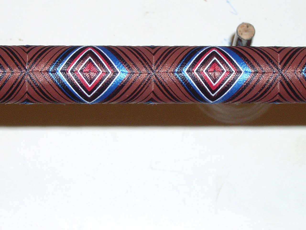

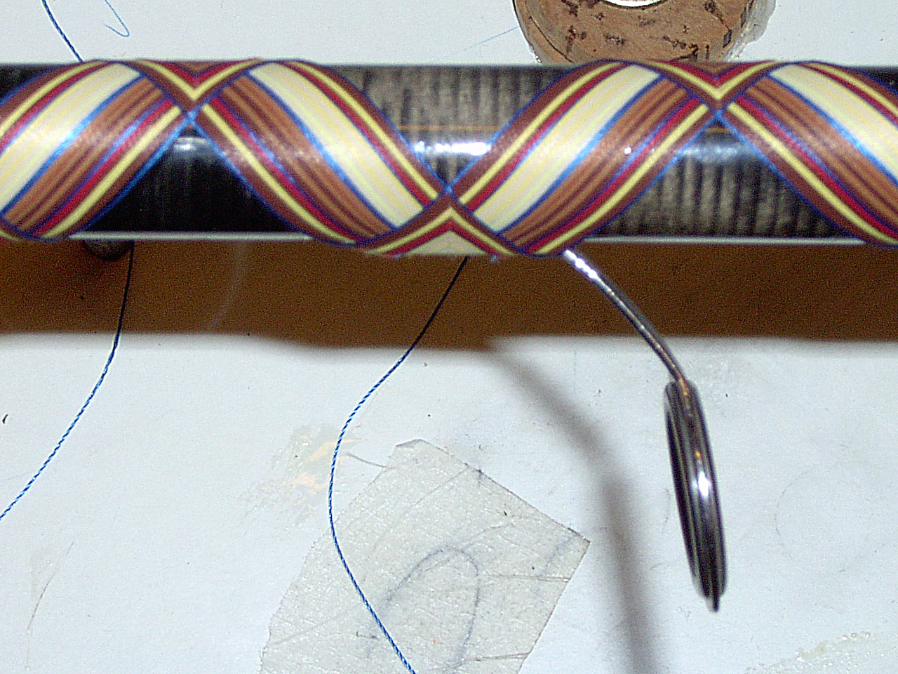

hab ein wenig Zeit gefunden um mich weiter mit Schmuckwicklungen zu beschäftigen.
Echt nicht so einfach. Aber dank Blinker Sonderheft und der Übersetzung von Ralf bin ich ein gutes Stück weiter.
Die Ergebnisse der letzten drei Abende möchte ich euch nicht vorenthalten.
Einen Startring mit einer Diamantwicklung zu fixieren hat mich gereizt, also hab ich das auch mal auf einem Reststück getestet.
Grüße Oli

Auch wenn die Farbauswahl nicht ganz meinen Vorstellungen entspricht, saubere Arbeit. Welche Garnstärke hast du verarbeitet? A oder D?

Hey Oli!!!!
Wie bist du denn drauf? Das schaut ja super geil aus. Saubere Arbeit! Den eigewickelten Startring finde ich besonders schick. Bin gespannt wie diese Rute komplett ausschaut. Ist es die Rute von Karl? Dann wird es für die anderen schwierig wenn der Rest auch so sauber ausschaut.
Absolut Top - deine Arbeit hat sich gelohnt.

das ist in der Tat besonders gut gelungen und ich kann den (Zeit)aufwand einschätzen. Das solltest du lackieren und mal bei den Ammis einstellen. Ring direkt mit Kreuzwicklung fixiert hab ich noch nicht gesehen, nur in Kombination mit Ringwicklungen. Daumenhoch4

Danke für euer Lob.
@Hamiota
Hab das Garn verwendet was da war. Also A C D. Meine Auswahl ist nicht so groß daher musste ich auch mischen. Geht ganz gut wenn man nicht gerade einzelne A Fäden neben mehrere D Fäden legt.
@ Alex
Nee, leider nicht. Beim nächsten Kräftemessen bin ich aber auf jeden fall dabei.
War ne Idee die ich auf einem alten Blankstück gwickelt hab.
Kommt aber auf jeden fall noch an eine richtige Rute. Denke auch in den Farben.

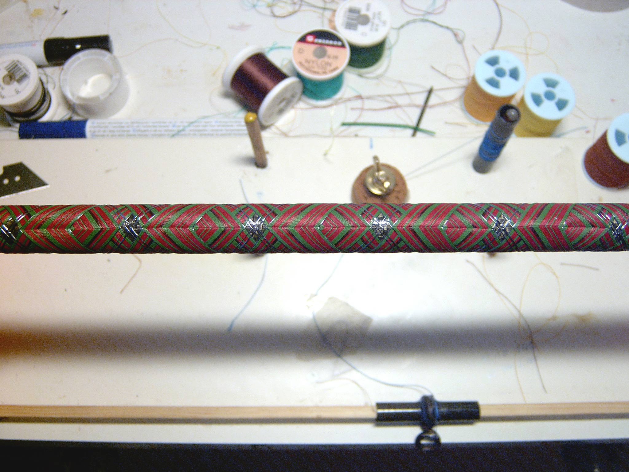

eine hab ich noch großes Grinsen
Oli

also du stehst auf Brauntöne, oder? Applaus
nee, scherz... sehr tolle Arbeit, großen Respekt
Hast du eine Anleitung dazu in elektronischer Form? Also Webseite, Bilder, Texte o.ä. auf dem PC?
Wenn ja würde ich mich freuen, wenn du mir das mal zukommen lassen könntest... die Kreuzwicklung zur Ringbefestigung gefällt mir.
Hast du eine Möglichkeit das zu lackieren und die Haltbarkeit zu testen? Bzw hat jemand anderes hier aus dem Board sowas schonmal getestet?

hab benutzt was noch da war. Daher die Brauntöne. großes Grinsen
Bis zur nächsten Bestellung dauert es wohl noch 4 Wochen.
Dann kann ich auch lackieren und berichten.
Die Festigkeit des Rings ohne Lack ist aber überzeugend. Da es nur ein Teststück ist, hab ich gerade mal dran rumgerüttelt. Da rührt sich nix. Verschieben unmöglich.
Hab Pacbay NPC Garn in Stärke C benutzt und mit viel Spannung gewickelt. Garn in A reicht aber auch aus. Du hast ja viel mehr Wicklungen als bei einem normal gewickelten Ring.
Die Übersetzung von Ralf klick hat mir sehr geholfen.
Viele Bilder und Zeichnungen. Sehr zu empfehlen!!!
Dann noch Blinker Sonderheft.
Und dann schau mal hier: rodbuilders guilde
Bilder gibts auf den Amiseiten, rodbuilding.org ist gut.

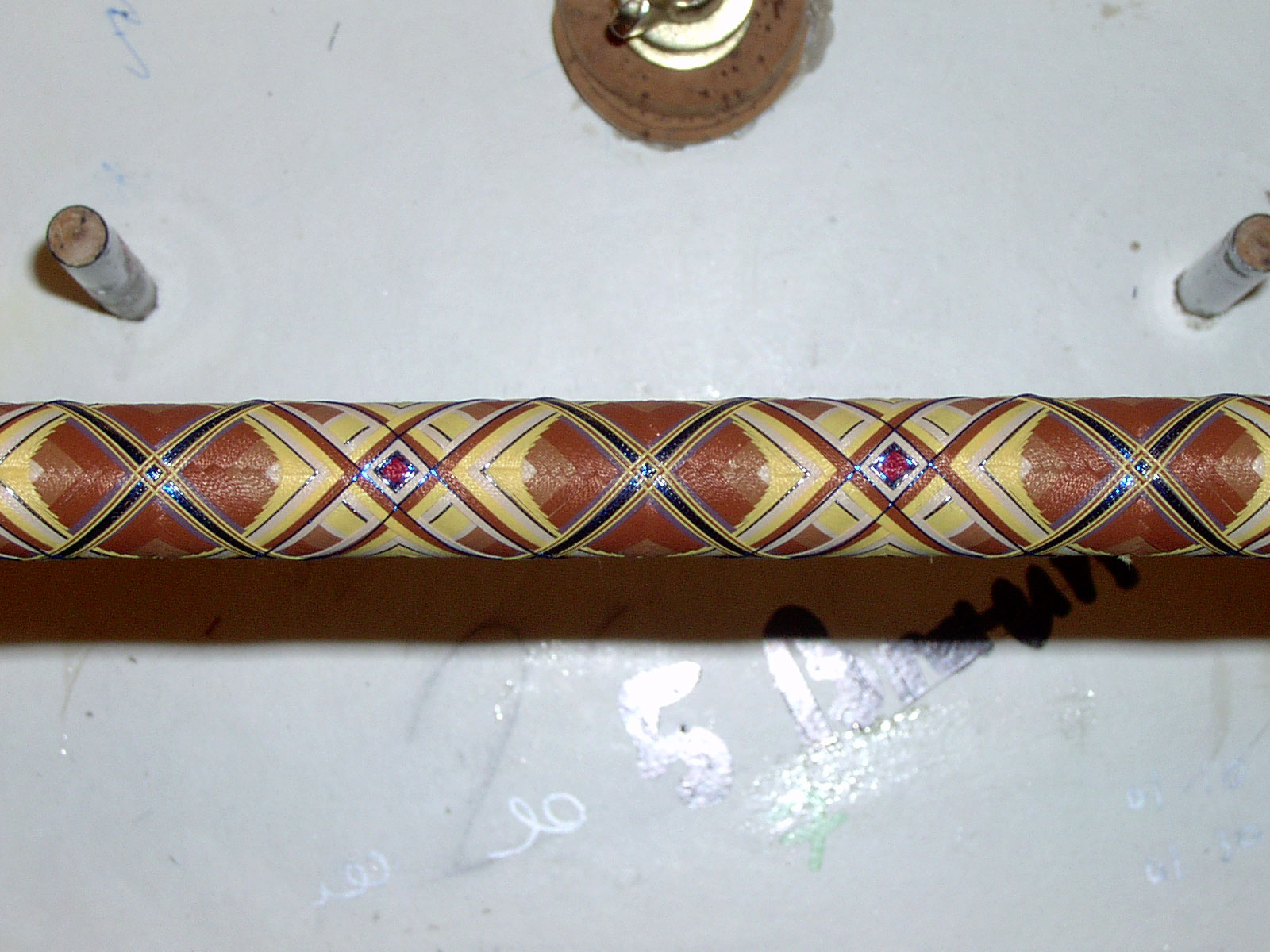

Ich kann es nicht lassen großes Grinsen
Und nächste Woche kommt der 18 Farbenkasten von Madeira Applaus

Klasse Wicklungen! Da sehe ich ja Richtig Potenzial!
Daumenhoch4 Daumenhoch4 Daumenhoch4
Respekt

Wahnsinn Daumenhoch4 Bin mal gespannt, wenn Du den Madeira-Kasten in die Finger kriegst und die richtigen Farben triffst Schild7

Lieber Oli,
immer wieder Du und Deine Kreuzwicklungen! Schild7
Seit Tagen auf der Suche nach Inspiration für "Pamela" und ihre Ringwicklung, die etwas ganz besonderes und auch ausgefallenes werden muss, mit einer ebensolchen Veranlagung zum Frickeln in abwegigste Details, kam die Erleuchtung eben über mich! Du und übrigens hjb66 und sepp73 ebenfalls, seid eine ewige Quelle der Inspiration für mich!
Pamela, eine Sage Method 14' #9 Zweihandrute, soll ihre Zweibeiner auf die Art angewickelt bekommen. Jedenfalls werde ich es so versuchen, berichten wie ich es hinbekommen habe und natürlich Auskunft über die Stabilität geben. Ich bin aber recht überzeugt davon, dass die Ringe sich so sehr FEST damit antüddeln lassen.
Auch die Grundidee des Musters, in zwei grossen Bändern mit meinen eigenen (und deutlich weniger) Farben, traf mich wie der berühmte Blitzschlag!
