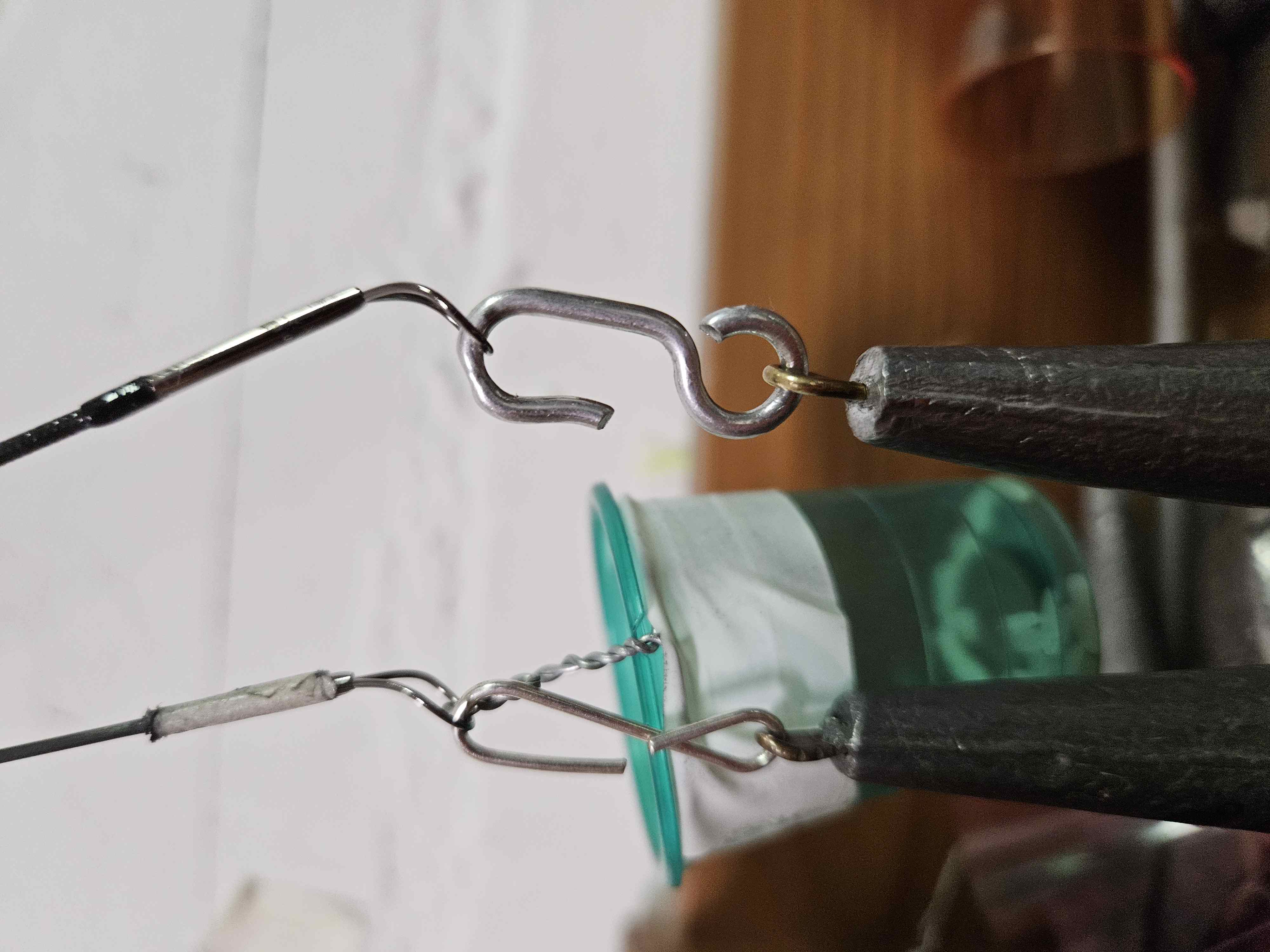

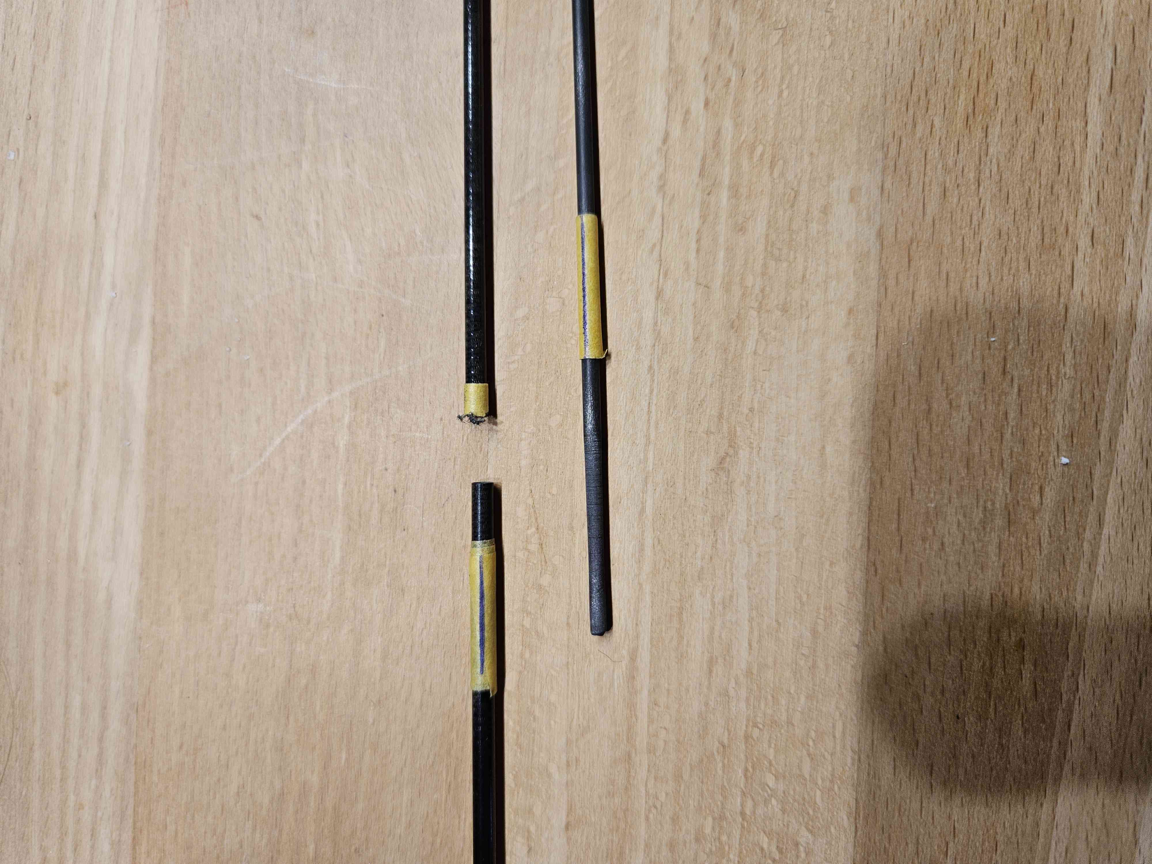

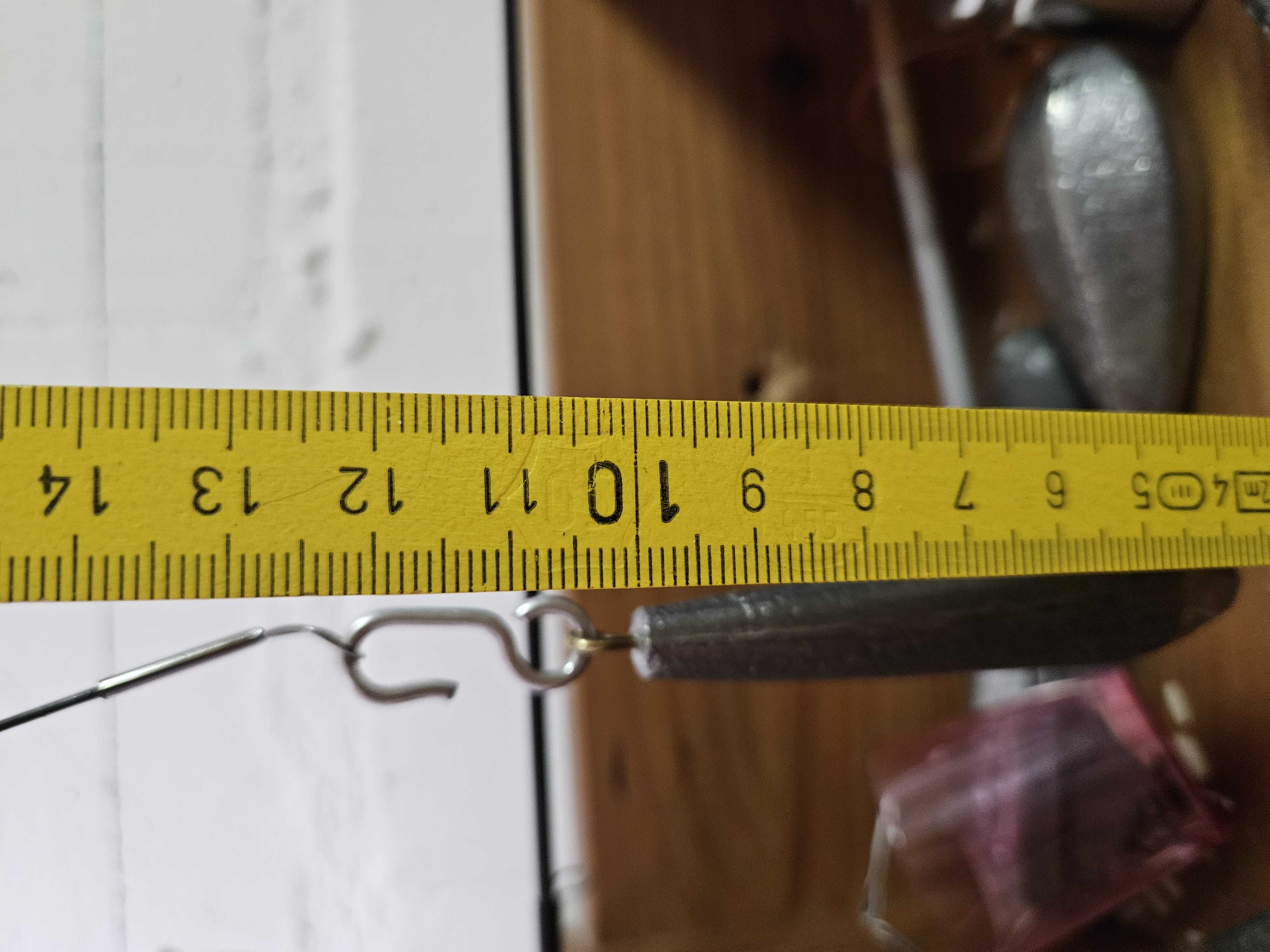

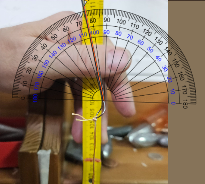

So, Spitze gekappt, 6 der Spitzen auf Verdacht ausprobiert, festgestellt dass die richtige fehlt, eine Spitze entsprechend umgearbeitet und die Originalspizte noch 2cm gekürzt.
Mit den 43cm Spitzen von LureSport kann man fast jede Aktion halbwegs wiederherstellen. Es gibt für viele Innendurchmesser 3 verschiedene Taper auf 0,8mm, 1,0mm und 1,2mm.
Ich habe die 6 Spitzen genommen die meiner Meinung nach den 3,75° Wert um 2g verringern könnten. Schon erstaunlich, was man so mit einer Biegeprobe erspüren kann.
Bild 1: Passt jetzt so
Bild 2: Ritze ratze
Bild 3: bei 3,75°: Rute rot mit 13,8g, Rute schwarz mit 15,7g
Bild 4 bei 15°: Rute R mit 66,8g, Rute S mit 70,5g
Bild 5: Ruten am Handteil ausgerichtet und ausgelenkt mit je 110g
Die Werte der Ruten werden sich am Ende noch ganz leicht verändern, da ich die Ruten nebeneinander vermessen habe. Das ist ein klein wenig ungenau.
So, Feierabend, eingeklebt wird morgen.
Wünsche allen einen guten Rutsch!
arsten

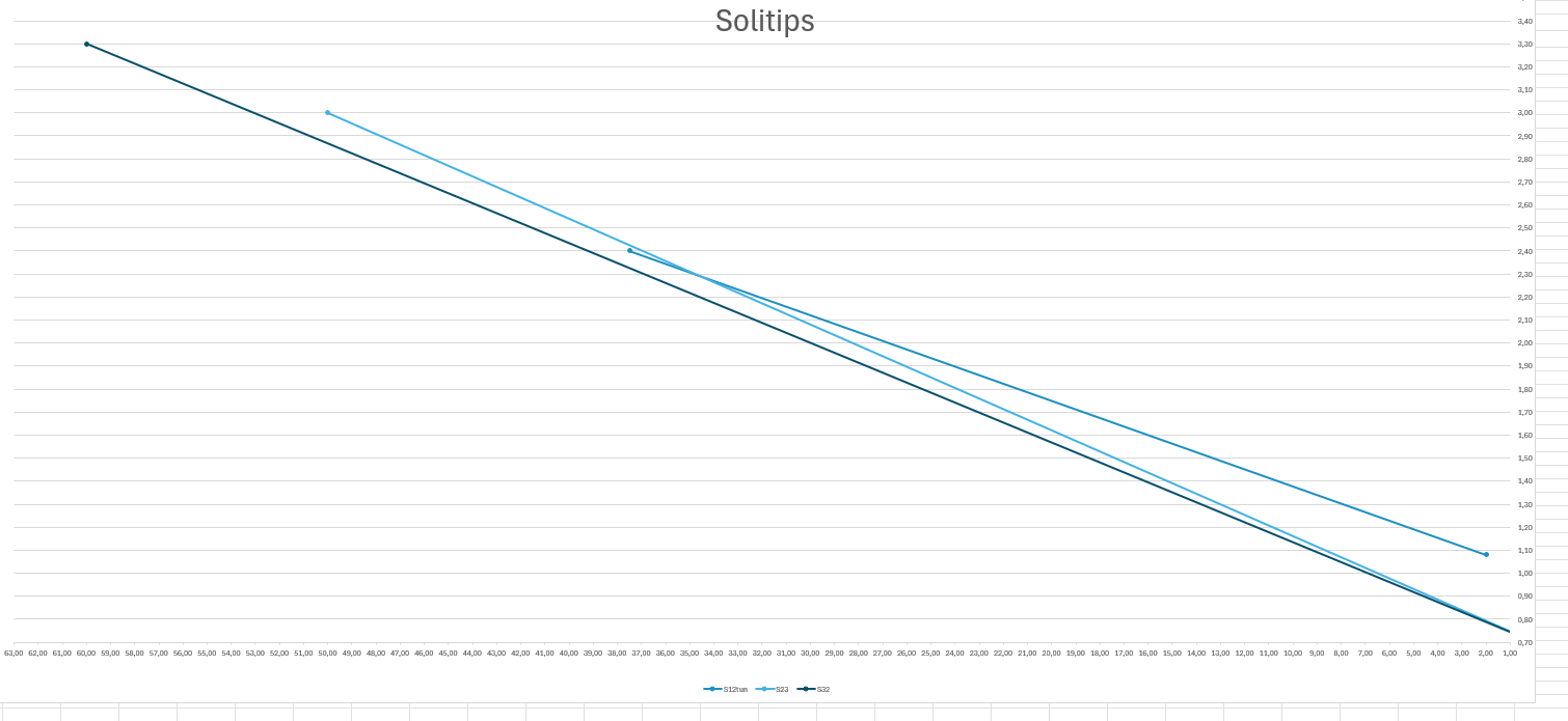

Hier noch mal die Daten der 15° Vermessung beider Ruten und die alten Daten des Blanks mit Originalspitze. Der 15° Wert ist mit Vollspitze auch geringer als ohne.
Er beträgt aber nur 3,5g. Der vierfache Wert von 1,7g müsste aber 6,8g betragen, also hat sich der "Klassenunterschied" schon halbiert.

Ich habe mir auch eine Excel Tabelle mit den Spitze gemacht und die Daten grafisch dargestellt. Wenn Spitzen fertig sind, dann kann ich sie besser vergleichen und vielleicht auch passende Spitzen anhand der Tabelle ermitteln.
Anbei mal eine Darstellung der fertigen Spitze und zweier Spitzen mit denen man eine noch schnellere Aktion erzeugen könnte, wenn man sie richtig einkürzt.
(Aktiven Mitgliedern hier kann ich gerne eine Kopie der Tabelle zukommen lassen. Bin aber nicht "per du" mit der Tabellenkalkulation. Das geht bestimmt auch besser.)
Edit: Spannend, ich habe mal die Vollspitze meiner Quickline #4 mit eingegeben. Er entspricht exakt dem Tip Nr 12 meiner Tabelle. Deen kann man nicht sehen, das er durch den QL Tip überlagert wird. Alternativen mit einer etwas schnelleren Aktion habe ich auch rausgesucht. Falls man auf den gedanken kommen solle die Rute noch schneller zu machen.
Solitips Noonroo IM8 9ft 5_6.png Alternative schnellere Spitzen.png Solitip Quickline und Alternativen.png
