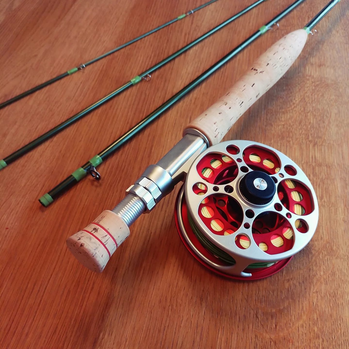

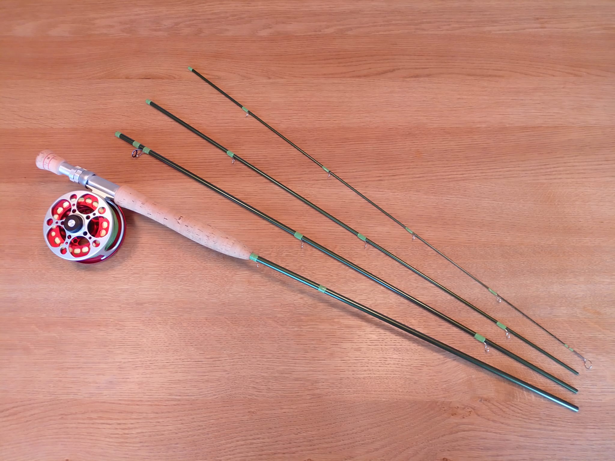

So... Der Vosseler Ralf hat geliefert, und die Schnur ist auch drauf.
Erste Probewürfe haben meine Vermutung bestätigt...
... schön flott und perfekt zum Streamern auf Großforelle mit Mausstreamern und dicken Gurglern.
Auch bestimmt zur sommerlichen Hechtpirsch im Morgengrauen gut.
Ich bin zufrieden und freue mich auf die neue Saison.
Optisch ist dieses Gespann für mich persönlich reiner Porno Applaus
Blank: CD ICT II 9' #7
RH: ALPS Tri
Leitring: Fuji
Laufringe: DIY
Griff: selbstgeklebt
Garn: PacBay NOCP
Lack: ProKöte
Hier der Projekt-Thread: http://rutenbauforum.de/rodbuilding/thre...?threadid=14508
GordonBloe hat diese Bilder (verkleinerte Versionen) angehängt:
IMG-20250117-WA0050.jpg IMG-20250117-WA0051.jpg IMG-20250117-WA0052.jpg IMG-20250117-WA0053.jpg

Die Rolle reißt es dann nochmal raus Daumenhoch4
Welche Schnur ist drauf?
17.01.2025 16:44 miso ist offline E-Mail an miso senden Beiträge von miso suchen Nehmen Sie miso in Ihre Freundesliste auf
danke für die Vorstellung und den Projektfaden dazu. Ich finde den Griffteil mit Rolle sehr stimmig. Den Blankteil mit den Wicklungen auch. Und jetzt verstehe ich auch die roten Akzente an der Rute.
Vielleicht magst du noch die Daten(Blank, Rollenhalter,...) ergänzen. Und deinen Projektfaden verlinken. Wer den nicht verfolgt hat steht sonst auf dem Schlauch und du bist bestimmt nicht der Einzige, der deine Komposition ansprechend findet.

Servus Christian, kann mich nur wiederhohlen, sehr schöner Aufbau, Lackierungen sehen echt Cool aus.
Das Röllchen dazu ist natürlich der Hammer.
Was mir allerdings aufgefallen ist sind deine Ringabstände,
woher hast du die Maße genommen ???
Stormy Eagle von 1000flies
Gar nicht schlecht das Bändel
Was ist mit den Abständen?

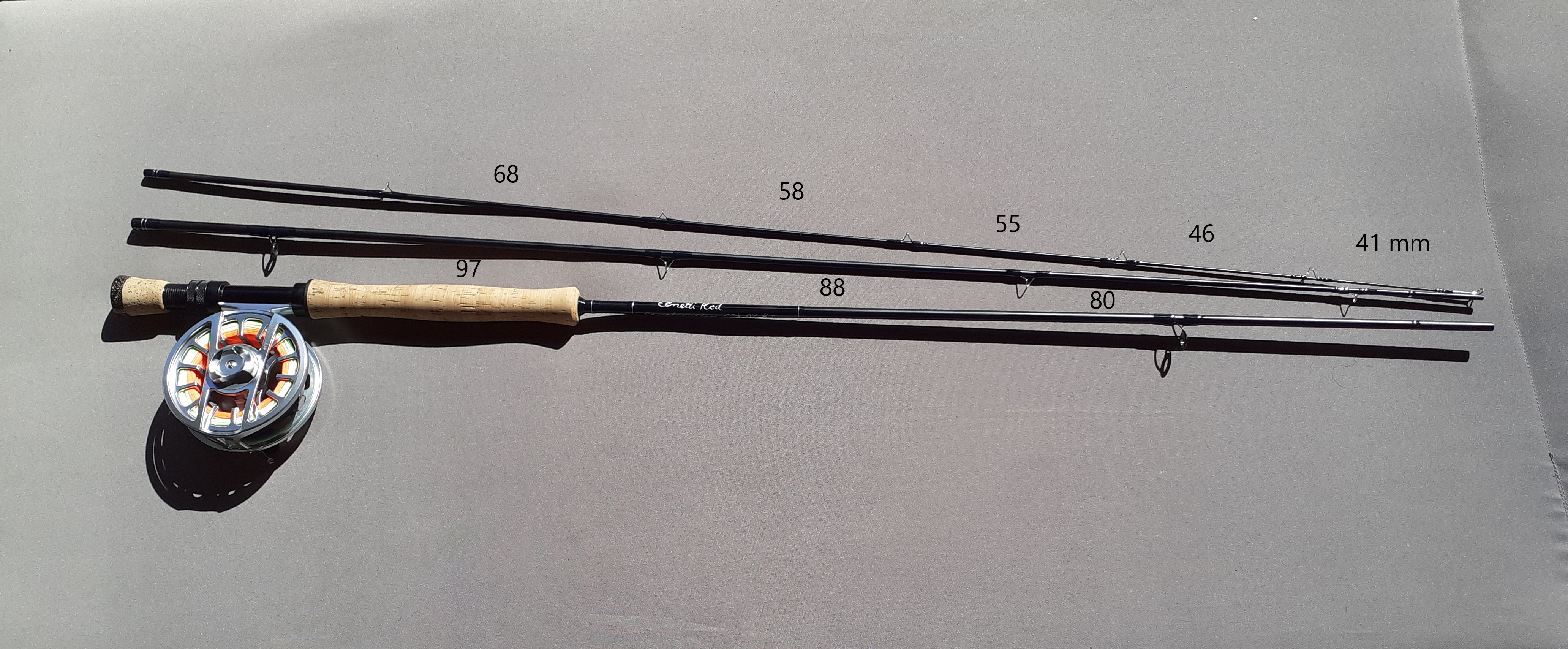

Servus Christian, ich weiß nicht ob es von den Aufnahmen kommt, aber hier auf dem Bild sieht es so aus als würden die Abstände nach unten ( Richtung Rollenhalter) kleiner werden,
und das wäre sehr Untypisch.
PS. Habe auf dem Bild gemessen
Wolfgang-K hat dieses Bild (verkleinerte Version) angehängt:
Auf einem Bild so zu messen, ohne zu wissen aus welchem Winkel und mit welcher Brennweite das aufgenommen worden ist Denken2
18.01.2025 17:03 miso ist offline E-Mail an miso senden Beiträge von miso suchen Nehmen Sie miso in Ihre Freundesliste auf
Das ist aber sehr Merkwürdig das es nur auf diesem Bild nicht stimmt. Denken2
18.01.2025 19:54 Wolfgang-K ist offline E-Mail an Wolfgang-K senden Beiträge von Wolfgang-K suchen Nehmen Sie Wolfgang-K in Ihre Freundesliste auf AIM-Name von Wolfgang-K: Wolfgang YIM-Name von Wolfgang-K: Koci MSN Passport-Profil von Wolfgang-K anzeigen

Dann wird's schon stimmen.
Ich fisch sie trotzdem.

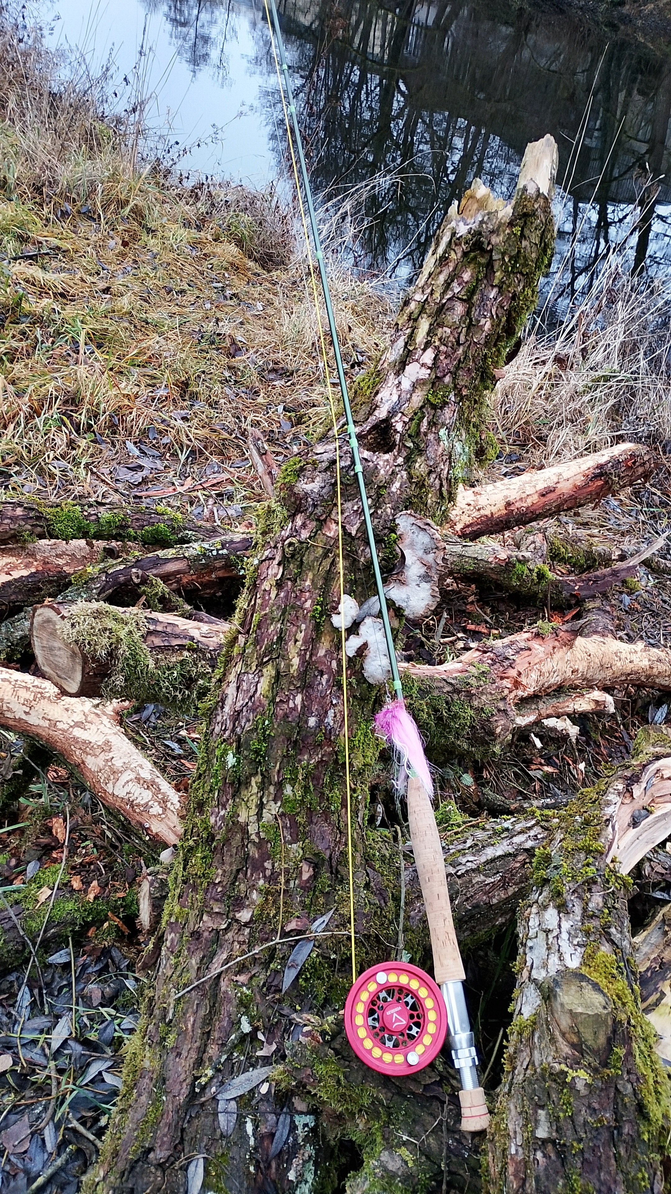

Heute beim Huchenfischen auch die neue ein bissl geworfen.
Das neuartige Beringungskonzept funktioniert
GordonBloe hat dieses Bild (verkleinerte Version) angehängt:

die Rute ist jedenfalls ein Hingucker und die Rolle ist natürlich geil, hab selber 2 Stück davon, auch eine in Sonderfarbe (schwarz/grün).
Wenn es mit den Ringabständen funktioniert, stellt das ganze wohl kein Problem dar aber meine Abstände werden zum Griff hin auch größer statt kleiner... Denken2

Servus, meine Abstände werden zum Griff hin auch größer statt kleiner... Denken2
Meine ja auch großes Grinsen

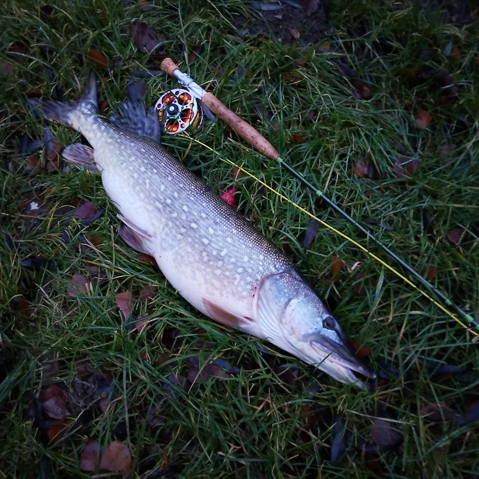

Ich hol den Stock nochmal hoch...
Ich fische die jetzt schon einige Zeit sehr intensiv und das Beringungskonzept funktioniert sehr gut.
Auch das "High-pressure-grip-shaping" ist perfekt für mich... Ich hab eine kurzkeulige 7er floating drauf und werfe handlange Hechtstreamer ohne Mühe damit.
Endfazit: Eine meiner Lieblingsruten.
Applaus

Beiträge: 4.504
Glueckwunsch, schoene Rute, guter Fisch.
15.12.2025 04:59 habitealemagne ist online E-Mail an habitealemagne senden Beiträge von habitealemagne suchen Nehmen Sie habitealemagne in Ihre Freundesliste auf
schöner Hecht! Petri!
