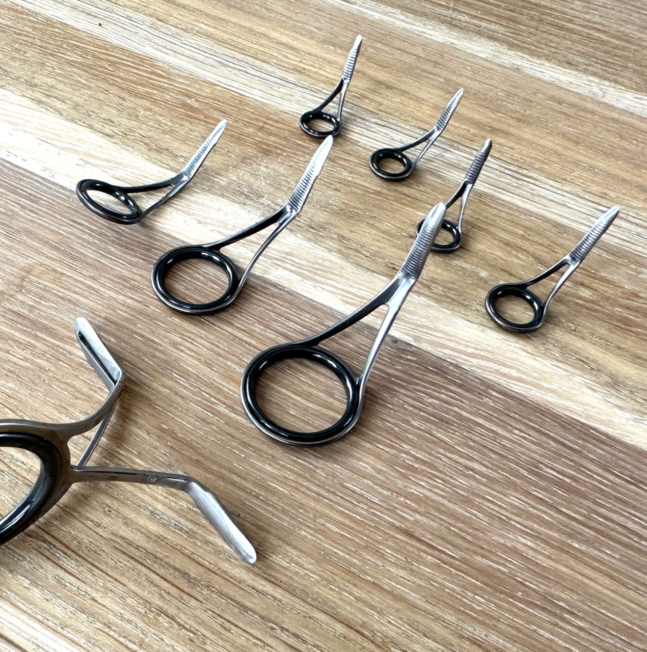

Die verschiedene Unterteile
architect hat dieses Bild (verkleinerte Version) angehängt:
Dieser Beitrag wurde 2 mal editiert, zum letzten Mal von architect: 03.04.2023 21:18.

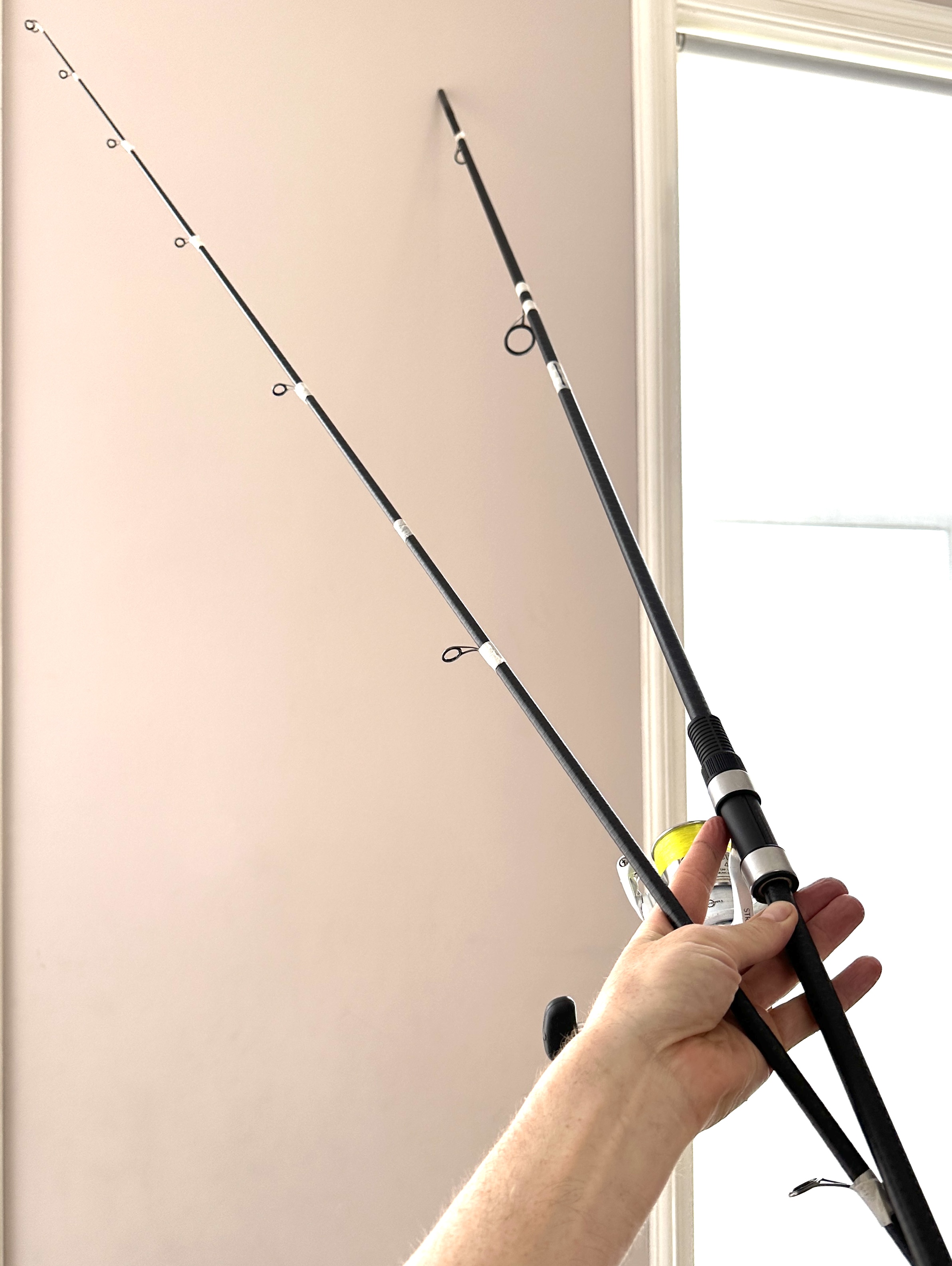

Wurde ein Grifflange von 43cm reichen? Ich habe schwere Rubberkork fur die Griffe gekauft.
Ich wirde die Grifflange kurz halten weil ich dann maximale Rutenlange habe zum angeln; aber ich liebe auch ein gute Balans. Kann jemand mich helfen besser ein bischen mehr oder weniger Grifflange?
Die Rollenhalter habe so eingedacht das ich mehr Kork hinten die Rolle habe fur die Balans; die Schraubengewinde ist dann oben mit ein kurze Teil Kork.
Dieser Beitrag wurde 1 mal editiert, zum letzten Mal von architect: 05.04.2023 07:53.
05.04.2023 07:50 architect ist offline E-Mail an architect senden Beiträge von architect suchen Nehmen Sie architect in Ihre Freundesliste auf
Beiträge: 1.637
Hi,ja 43 reichen,ich hab meine Floatruten alle zwischen 40 und 45cm gebaut und das klappt Wunderbar.

Ich habe auch gerade zwei der 1,75lb aufgebaut zum Zanderfischen auf Grund.
Meine Griffe haben 45cm hinter von der Endkappe bis zum Rollenhalter.
Damit komme ich auch bei Unterhand-Würfen noch gut klar.
Allerdings ist der Fireneedle-Blank wirklich eklig zu wickeln bzw. packen.
Geschmackssache ist auch die verdickte Steckverbindung, da habe ich erst mal gestaunt, die Aktion ist aber trotzdem sehr schön finde ich.
Rubberkork bringt aber auch einiges an Gewicht mit, oder ?

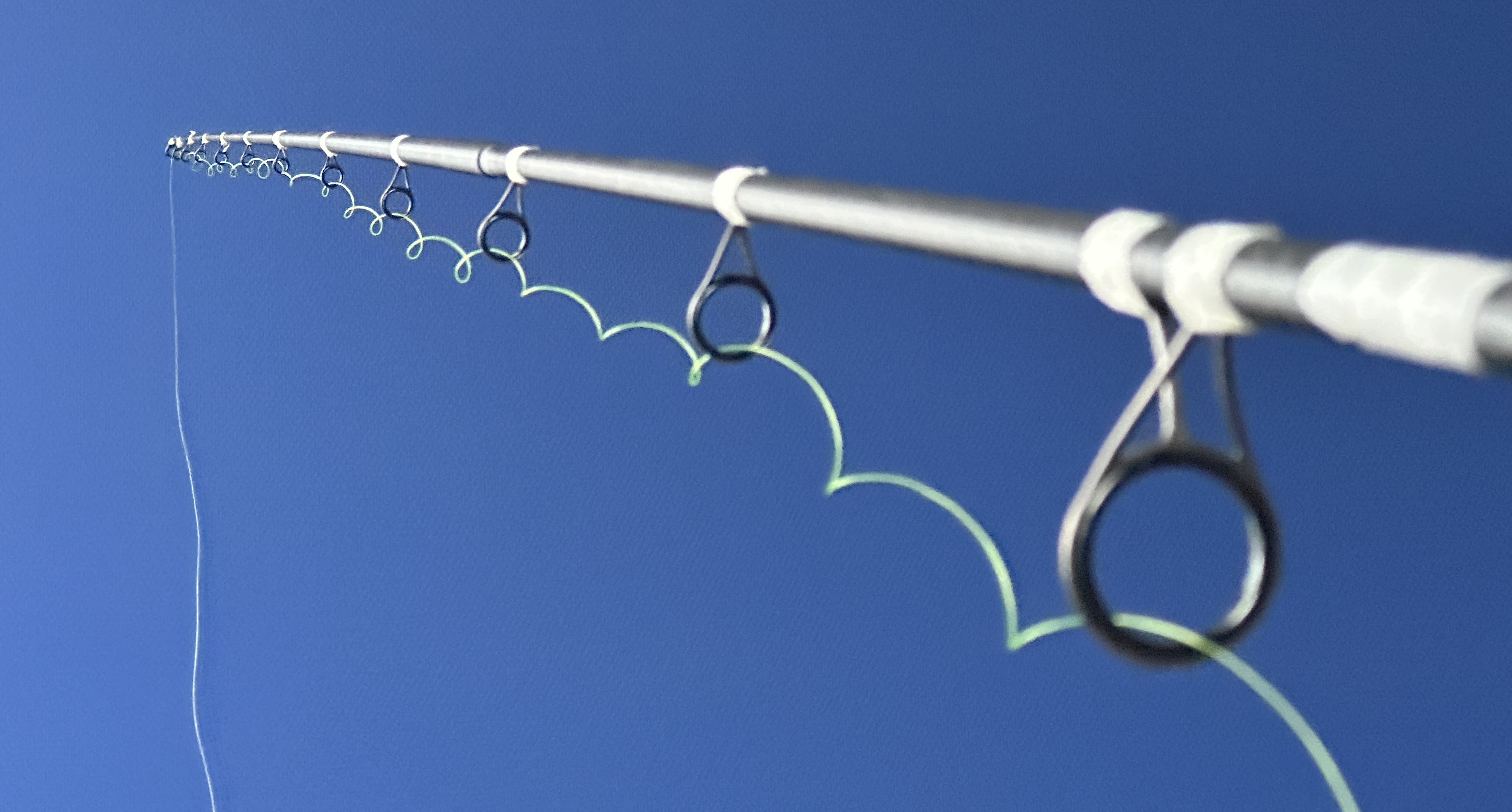

Nach die Rollenhalt kommt die erste Ringe - denn habe ich auf 50cm. Ich hane 13+1 Ringe auf die Rute gedacht. Dann brauche ich 3 Ringe auf das erste Rutenteil.
Geht das gut? Und die Abstand zwischen Rollenhaler und erste Ringe auch?

50cm Abstand vom Startring zum Rollenhalter finde ich etwas wenig bei einem 30er Starter.
Ich habe 65cm Abstand, allerdings auch nur 8+1 beringt.

Ich finde das 8+1 vollkommen reicht ,ist ja keine Matchrute und mindestens 60 cm Abstand.Bin da in der selben Richtung wie Jens.

Mit 10+1 Ringe schaut die Rute gut aus.
Ringe Abstande
1 128 128
2 148 276
3 168 445
4 188 633
5 208 841
6 228 1069
7 248 1317
8 268 1585
9 288 1874
10 308 2182
11 328 2510
Jede nachste Ringeabstand vergrößert sich mit 20mm
128 sieht aus wie ein schone maß für die erste Ringe
und die 9ste Ringe kommt noch schon auf das Hintenteil
Grifflange bis Rollenhalter 45cm
Starterringe 53cm bis Rollenhalter
Die Rollenhalter hat das Schraubengewinde an die Oberseite

Wenn keine Antworten kommen, gehe ich davon aus, dass die Ausgangspunkte in Ordnung sind. Einen letzten Ratschlag kann ich noch in den Plan einbauen.

ich zähle 11+1, wenn ich richtig geschaut habe.
Grundsätzlich habe ich die 6+1 bis 8+1 Beringungen für lange und relativ schwere Ruten ja nie so ganz begriffen. Aber die Praxis scheint ja zu sagen, dass es gut passt. Mit 11+1 hast du ja schon etwas reduziert und wenn es dir richtig erscheint, dann wird es bestimmt auch gut funktionieren.
Vielleicht würde ich mit 120mm beginnen. Wenn du dann immer um 20 erhöhst, dann hast du am Ende einen Abstand zum Rollenhalter der über 60 cm sein müsste. Zumindest wenn ich richtig bei Excel eingegeben habe. Den Rat über 60cm zum RH würde ich wohl befolgen.
120 120
140 260
160 420
180 600
200 800
220 1020
240 1260
260 1520
280 1800
300 2100
320 2420
620
RH 3040
07.04.2023 18:20 Jeronimo66 ist offline E-Mail an Jeronimo66 senden Beiträge von Jeronimo66 suchen Nehmen Sie Jeronimo66 in Ihre Freundesliste auf

Sie haben Recht, das sind 11+1Ringe
Wann 60 cm starterringe notig ist, dann muss ich das nochmal machen.
Mit deinem Vorschlag kommt die dritte Ringe auf dem Übergang van die zwei Rutenteile.

Und wieder bin ich ein bisschen gefordert.
Jetzt doch 8+1 - Starterringe auf unso 65cm .
1 190 190
2 205 395
3 225 620
4 255 875
5 310 1180
6 350 1530
7 415 1945
8 495 2440
rollenhalter 650 3090

Beiträge: 1.637
Sieht so doch gut aus Zweidaumenhoch
08.04.2023 16:27 hjb66 ist offline E-Mail an hjb66 senden Beiträge von hjb66 suchen Nehmen Sie hjb66 in Ihre Freundesliste auf
finde ich auch! Was ist das denn für eine Grafik die du angehängt hast?
Das ist die data in Office Excel, mit ein Grafik wird die Data visuell.
Der Spalt vergrößert sich zum Starterring hin.
Spitzenringe
0 (190mm)
15 (205mm usw.)
20
30
55
40
65
80
155 Starterringe
