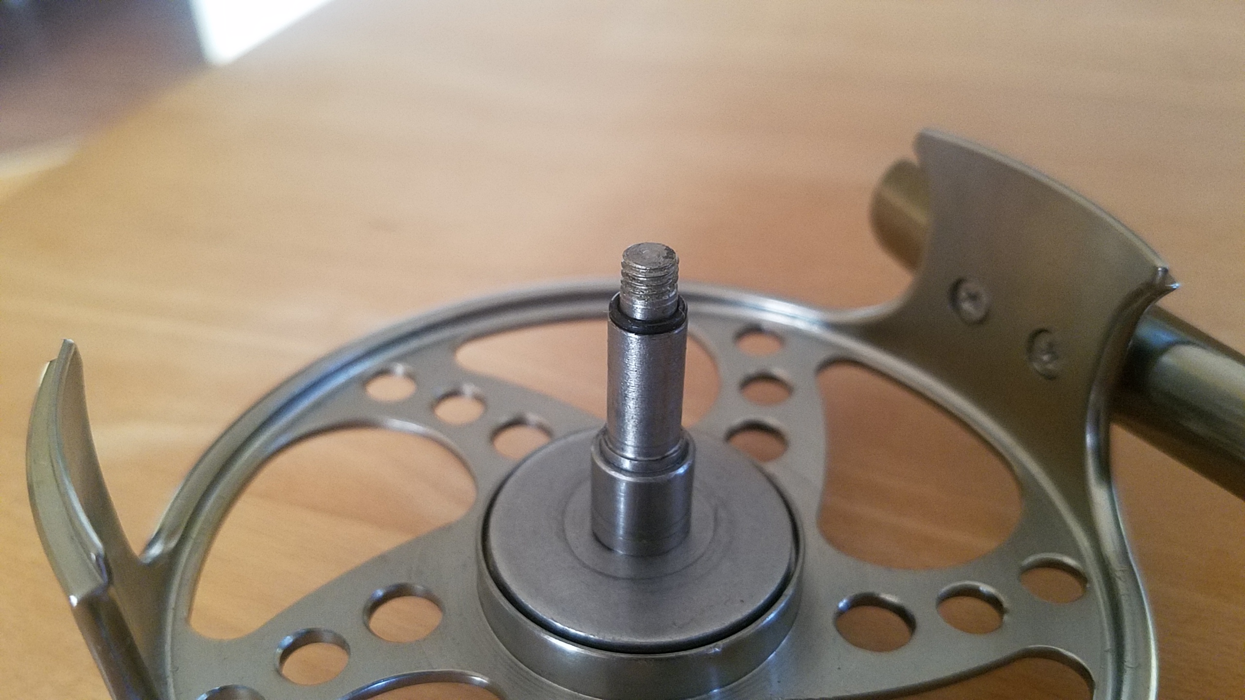

Nun das "Problem": Die Rolle läuft so butterweich, dass die sich beim Werfen dreht und nach und nach die Schnur/Running Line aufkurbelt, das mehr als nervt.
Gibt es da einen Trick was da helfen könnte? Reicht es eventuell schon die Kugellager gegen Gleitlager zu tauschen? Das wäre nun meine einzige Idee, oder die Kugellager gegen welche austauschen die man öffnen kann und da etwas Fett reinmachen.

Hat das Ding keine Hemmung? Nur ein Lager und sonst nüschts, vielleicht auch keine Bremse?
Wobei, das mit der Bremse halte ich außer für richtig grosse Fische, also nicht normale Forellen, auch für völlig nebensächlich, aber eine "Hemmung" sollte die Rolle haben, weil sie sich sonst wie beschrieben, selbstständig macht.
Ich würde sie einfach weg schmeißen! Nimm es mir nicht übel. Ich glaube Greys hat nette Rollen mit Casetten zum Wechseln, auch nicht so teuer. Da hast Du ganz sicher mehr Freude und Zuverlässigkeit, wie dieser Schrott. Ist eigentlich auch eine Sauerei von dem Hersteller, sowas auf den Markt zu bringen. Das kann nicht funktionieren!

Eine Hemmung hat die nicht, die Dreht komplett frei.
Bremse hat das Ding, die ist auch gar nicht so übel. Die klickert auch, das aufkurbeln jedoch nicht.
Wenn ich das richtig sehe ist da ein Walzenlager (One Way Clutch) und zwei Kugellager drin.
Ganz ehrlich, ich dachte die können wenigstens eine Schnuraufbewahrung brauchbar hinbekommen. Irgendwie hab ich nie verstanden warum die Dinger so teuer sein müssen.
Ich versteh auch nicht, wie diese Hemmung bei der System 2 funktioniert. Da ist ein Zahnrad mit Klicker und auf dem Zahnrad sitzt die Bremse. Drehe ich per Hand das Zahnrad ist der Widerstand der Bremse in beide Richtungen spürbar. Mit angesetzter Spule ist die Bremse nur in eine Richtung spürbar, es klickert aber in beide Richtungen.

Würde mich wundern, viele Leute sagen diese China-Rollen sind vielleicht kein High-End aber vernünftig zu fischen. Wenn es die Rolle auf dem Foto ist, frag ich mich, warum die ihr einen Bremsknopf spendiert haben, wenn das Ding frei auf dem Lager läuft. Oder kann es sein, dass man einen Klicker zuschalten kann? Hast mal ein Foto vom Innenleben?
Ansonsten, wenn da gar nix drin ist, das den Ablauf hemmt, würde ich das Teil zum Friedfisch angeln a´la Centerpin nehmen
Eine günstige Fliegenrolle kriegt man für wenig Geld auch hier, die Greys, die der Frank erwähnt hat erfüllen ihren Zweck, kosten nicht viel und mit dem Kassettensystem hat man 2 E-Spulen dabei und kann zur Not für n paar € weitere dazukaufen.

Dieses sehr leichte AUFKURBELN gibt es, wie Armin schreibt, häufiger.
Durch leichtes Anstoßen am überstehenden Außenrand oder der Kurbel rollt sich dann Schnur ungewollt auf.
Der Vorteil dieses Effektes ist es aber auch, dass man durch "Anschucken" der Spule mit den Fingern sehr schnell lose Schnur aufrollen kann, schneller als durch bloßes Kurbeln.
Wenns nervt, würde ich einen kleinen Hartschaumblock innen rein kleben, der gerade so für ein wenig Hemmung sorgt.
Ich habe aus ein paar mir zu laut knarrenden Rollen den Klicker entfernt und mir durch ein paar solcher Schaumstoffstückchen eine permanente stille Hemmung gebaut, die ein Überlaufen der Spule verhindert.
Jede weitere Bremsung erfolgt dann durch ein "Einklemmen " der Fliegenschnur zwischen Finger und Korkgriff oder über den Spulenrand.
Auf einer Rolle mit Gleitlager habe ich auch mal festeres Fett verwendet.
Das würde ich bei Kugellagern aber nicht machen.

Ich kann keine Hemmung/Klicker erkennen, fehlt in meinen Augen völlig. Die Rolle erinnert mich stark an die Klicker-Sage-Leichtgewicht-Rollen.
Nicht den Kopf hängen lassen, irgend was frickeln, kleben, leimen, tackern, dann läuft das schon. Und mein Chef hat mal zu mir gesagt: Fehler sind ok, nur nicht zweimal!

Die Idee mit dem O-Ring ist auch super. Leider habe ich nix passendes da, der einzige Ring der gut auf die Achse passt ist zu dick und die Spule passt nicht mehr. Mal sehen wo ich was passendes finde.
Das werde ich wohl verfolgen. Vielen Dank für den Hinweis.

Eventuell aus einem Einmachgummi dir einen mit der Schere (falls ein Locheisen vorhanden noch besser) selber basteln

Die O-Ring Variante habe ich damals auch durchprobiert und habe mir dann auch mal O Ringe halbiert. Aber es war immer schwierig, genau die richtige Dicke zu erwischen. Entweder es war zu fest oder zu lose.
Daher mache ich es jetzt wie oben beschrieben.
Das manche Rollen sich eher aufkurbeln als andere, obwohl sie genauso leicht laufen, könnte eventuell an einer schlechteren Auswuchtung - Kontergewicht - der Spule liegen.
Deshalb wird sie einfacher durch die Bewegungen in Gang gesetzt.

anstatt O-Ring aus Gummi würde ich es mal mit einem Ring aus Filz versuchen.

naja man kann solch Rollen für links und rechtshand verwenden, wenn man das Einweglager (meint nicht die einmalige Verwendung) umdreht. Das Lager sperrt bei Schnurabzug gegen die Achse und somit wirkt die Bremse. Aber das hat nichts mit dem hier beschriebenen Problem zu tun.
Zähes Fett beim Kugellager, bzw. Achsenbereich in der Spule oder der O Ring oder ein eingeklebter Hemmer aus Schaumstoff oder Kork o.ä., zwischen Rahmen und Spule, sind wohl die richtigen Ansätze.

Ich hab heute aus einer Gummimatte ein 5x0.5 Ring ausgestanzt soweit ich das mittig treffen konnte. Eigentlich bräuchte ich 5x1 aber ein 7er Locheisen war grad nicht zur Hand.
Das ganze ist eine Lösung die gefühlt 15 min hält, da das zu instabil ist und sich das Gummi verdreht/windet/was auch immer. Aber es funktioniert.
Ich habe nun passende abriebsfeste O-Ringe in 5x1 bestellt und dann ist das Problem gelöst.
Vielen Dank nochmal für diese sehr einfache und großartige Idee.
Nun muss ich nur gucken was mit der Ersatzspule ist, da funktioniert das One Way Bearing/One Way Clutch/Einweglager nicht richtig, manchmal ist es in Sperrrichtung offen und die Spule dreht ohne Widerstand der Bremse rückwärts. Denke da ist etwas Fett/Öl reingekommen.
