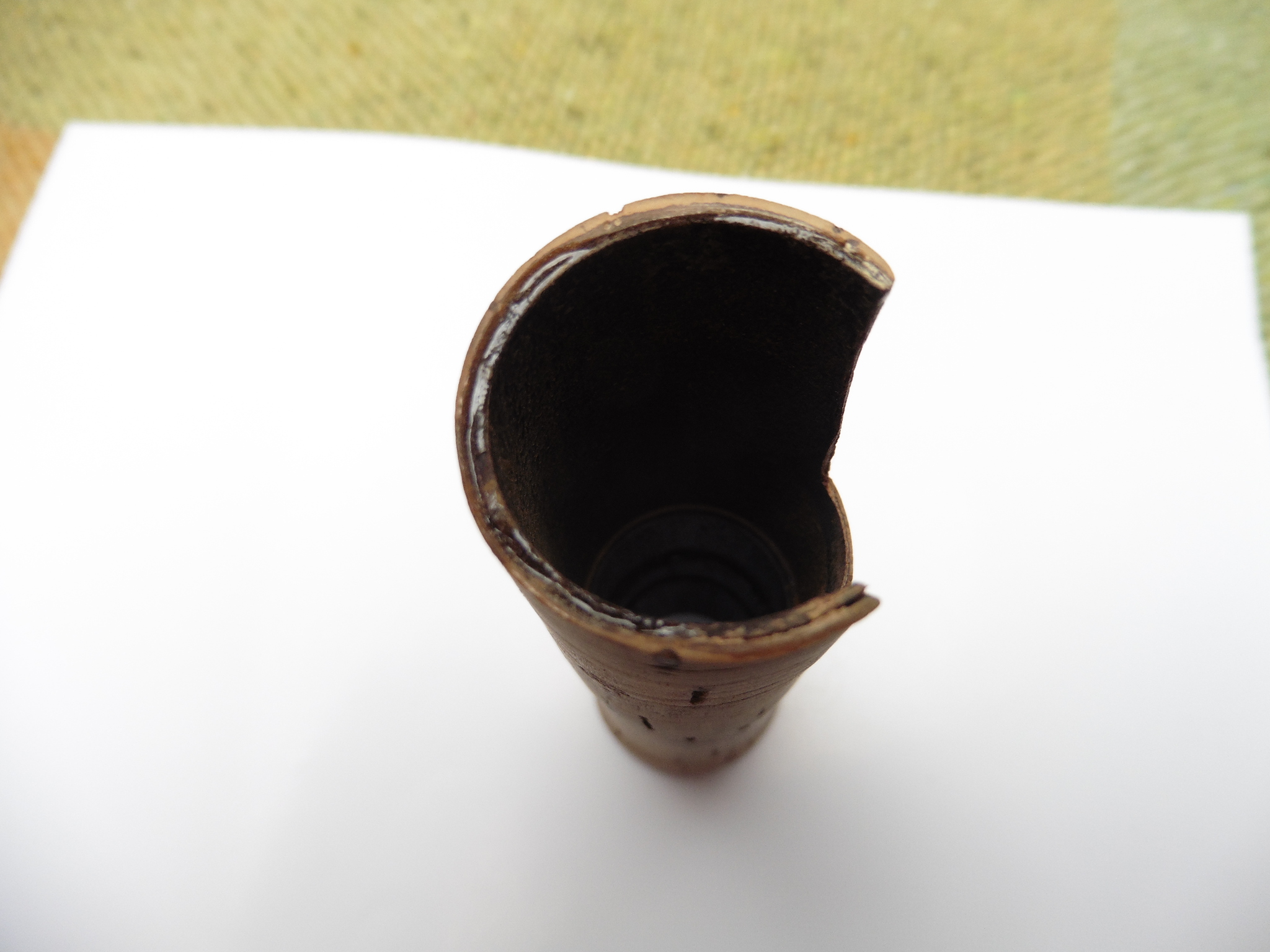

Naja, das meiste wurde ja schon gesagt. Du kannst das Problemlos machen, dann aber nur mit perfekten Scheiben die sauber an den Blank angepasst wurden. Dann mit PU Leim sauber flächig verkleben. Mit Kork Fertigteilen wirst es wohl nicht hinkriegen, deren Qualität ist meist nicht gut genug und man bringt es kaum perfekt an den Blank angepasst...

Es geht dünner als 2mm. Bild folgt.

Na wenn's um ein "Battle" geht. Schleif Mal Kork passend auf ein KDPS Teil. Wandstärke somit 1mm. Ja das geht aber eben nur wenn es guter Kork ist und der gut verklebt wurde...

Das war wahrscheinlich nicht der Grund der Fragestellung vom Thomas den Kork so dünn zu schleifen , aber das es unter 2mm geht weiß ich auch.
Wie du, Sepp, es schon erwähnt hast kommt es auf die Korkqualität und des anpassen so wie verkleben an.

So, hier sind die Bilder.
Das Ganze ist ein vollständig im Korkgriff integrierter Schraubrollenhalter.
Die Idee ist nicht von mir, sondern hat mein "Rutenbaumeister vor über 30 Jahren entworfen. Allerdings konnte er sich berufsbedingt Kunststoffformstücke als Unterbau basteln.
Bei mir besteht der Unterbau aus mehr oder weniger vielen Schichten von Blankstücken.
Das vordere Griffstück ist ein Hohlglasblankstück, auf dem ich den Kork soweit wie möglich runtergeschliffen habe.
Dieses blankstück incl. Kork hat an der Anstoßkante zum hinteren Griff eine max. Wandstärke von 2mm. Davon entfällt mehr auf das blankstück als auf den Kork.
An der dünnsten Stelle im Bereich des Rollenfußes hat das blank+ Kork - Stück eine Wandstärke von unter 1mm.

Ist irgend wie cool, Reinhard, ich kapiere nur nicht den Abschluß. Schiebst Du die letzte Korkhülse wenn die Rolle festgeschraubt ist, einfach darüber und das ist dann wie eine Passung und hält von alleine? Oder sitzt oben noch eine Schraube die dann die Hülse letztendlich fixiert?

Auf dem 1. Bild mit der montierter Rolle siehst du vor dem Griff die 2 Muttern, die den vorderen Griffteil fixieren. Das Gewinde ist so lang, dass die beiden Muttern es gerade abdecken.
Der innere Aufbau des gesamten Teils ist so massiv dimensioniert, dass der vordere Bereich sehr fest auf dem vorderen Gewinde sitzt und der hintere Bereich press auf dem orangenen Unterbau sitzt. Die geringe Wandstärke muss ja gut gestützt sein.
Der gesamte Sitz des vorderen Teil ist schon recht fest, selbst ohne die Muttern. Die sorgen für den absolut stabilen Sitz.
Die Rute hat schon einige Karpfen gefangen, wurde aber durch meinen ausufernden Rutenwald durch diverse andere Ruten abgelöst. Sie war ungefähr vor 15 Jahren zum letzten Mal im Einsatz, aber ich habe ihr gerade mal wieder einen Frischlufteinsatz versprochen fröhlich

Rheinhard so etwas kann wieder nur von dir kommen finde ich absolut klasse. Wobei mir die Rute so ganz ohne Rollenhalter etwas nackt aussehen würde.
Aber alleine die Umsetzung ist schon der Hammer.
Und wenn ich mir deinen Kork so ansehe brauche ich mir denke ich keine Sorgen machen, das das bei mir nicht klappt.
