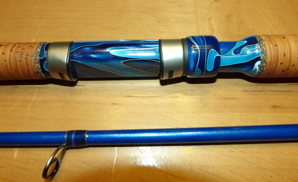

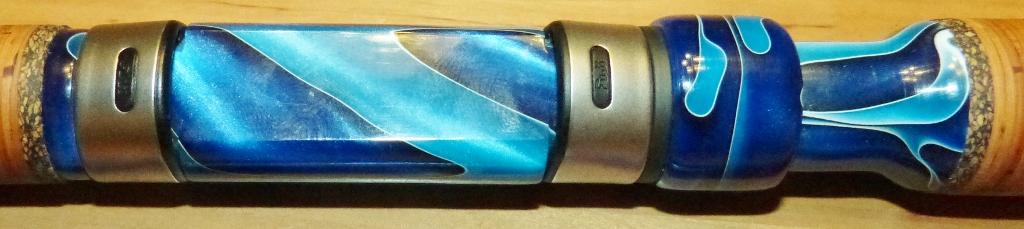

Nun es ist jetzt 22.30 Uhr, ich bin jetzt mal so frei.
Blank war also der AmTak Mystery-Blank, 7,6ft lang, ca. 1oz WG. Der Blank wurde Blau metallic lackiert, leider ist der Klarlack nicht so gut geworden wie es sein sollte aber da keine Zeit mehr war musste es reichen.
Griff aus Birkenrinde, Einlagen, Abschlusskappe und Rollenhalter aus Acryl, die Rollenschuhe und das Gewinde hab ich einem Fuji DPS entnommen. Beringt 7+1 mit Seaguides in Gunsmoke mit blauer Einlage 25 - 5. Wicklung ist eine Scales mit 4 Farben gelb - rot und 4 verschiedenen blauen Farben. Hätte auch besser gepackt werden können aber es hat halt pressiert...
So hier noch n paar Fotos, wegen Schneetreiben am Versendetag nur Indoor...

Sehr geil lieber Sepp. Mehr habe ich nicht zu sagen Augenzwinkern .

Hallo Sepp,
Chapeau Zweidaumenhoch
Kannst du abschätzen wie viele Stunden du in den Aufbau investierst hast.

Mei, für den Griff war schon etwas Zeit erforderlich, vor allem weil grade am Spacer viel Handarbeit nötig war. Der Rest ist eher ein Schnellschuss gewesen, lackieren und wickeln lief innerhalb 3 Tagen (jeweils nach 10 Stunden Büro) ab, entsprechend ist das Ergebnis geworden. Hatte einfach keine Zeit mehr bis zum Versandtermin. Insgesamt schätze ich mal reine Arbeitszeit, ohne die Tage an denen man sich den Schädel zermartert, was man denn machen soll so 20-25 Stunden...

Geiler Stock, Sepp!!
Deinen persönlichen Stil habe ich sofort erkannt weil er wie immer recht nah an der Praxis ist👍
Wenn ich richtig verstanden habe, ist dieses Mal für Dich Platz 7 rausgespungen, Glückwunsch Applaus
