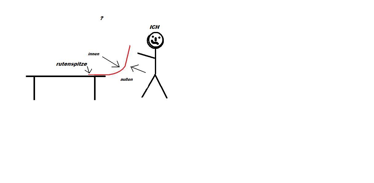

Hey leute bin noch ziemlich neu auf dem gebiet ruten bau bin gerade am ermitteln des overlap !!!meine frage ist jetzt auf welcher seite befindet sich der overlap innen oder außen (kleines Bild ) ich weiss bezüglich der frage auf welcher seite die ringe müssen gibt es verschiedene meinungen!!!
Nur wo ist er halt auf welcher seite das ich mir dann raussuchen kann ob ich sie auf den overlap klebe oder gegenüber !!!
SteffenG hat dieses Bild (verkleinerte Version) angehängt:

das heist also der overlap ist wie meinen bild innen und sollte ich auch die ringe anbringen wie gesagt bin noch anfänger und will meine 1 karpfenrute aufbauen ich denke ich werde sie innen rein machen !!!!

Solange Du in der Biegeebene bleibst und um 180Grad versetzt anbindest, ist es beides gut möglich. Bei starker Krümmung des ST nach oben sind allerdings die meisten Rutenbauer der vordringlichen Meinung, dass die Ringe dann an den Aussenbogen müssen um die Spitze (runter) zu begradigen.

@angeldet wo würdest du an meiner stellen die ringe hin setzten auf meiner zeichnung innen oder außen wie gesagt es soll ne Karpfenrute werden !!!

Wenn das ST krumm ist, also als 1B-Blank eine merklich Biegung auf der Ebene des gefundenen Springpunktes (Overlap bedingt) hat, immer so bauen dass die Biegung runter gedrückt wird.
Ist das ST richtig gerade, kann man frei wählen und die Ringe auch in den Innenbogen setzen.
Nach meiner Erfahrung bringt das mehr Wurfgenauigkeit durch die Vorzugsausrichtung in Vorzugsbiegerichtung beim Wurfende, aber ich bin da auch sehr penibel.
Andere sagen auch, es ist egal.

also wenn mein blank gerade ist kann ich es innen rein machen ansonsten wenn der blank eine krümmung hat die ringe auf die krümmung setzten !
Oder in die krümmung vom blank ???? und wie mach ich das mit dem handteil weil das lässt sich ja nicht biegen wie gehe ich hier vor

Dein Problem ist als erstes, dass du den Overlapp so gar nicht ermittelst!!!
Wie die meisten ermittelst du nur die "schwächste" Stelle des Blanks! Der Overlapp ist aber die stärkste Stelle des Blanks und den musst du anders ermitteln.

ich hab es gemacht wie oben auf dem bild !!!!

also ich lege die rutenspitze auf den tisch und fange an zu drehen irgendwann fängt dann der blank an zu springen und jetzt war halt meine frage oder ist meine frage wo kommen dann die ringe hin innen oder außen verstehst was ich meine !!!

ich denke schon das ich es weiss jetzt mir gehts halt drum was bezeichnet man als overlap auf meinem bild innen oder außen das ich weiss wo der ist das ich entscheiden kann ob ich auf dem overlap montiere oder gegen ihn !
Was würden ihr als overlap auf meinem bild bezeichnen innen oder außen !
