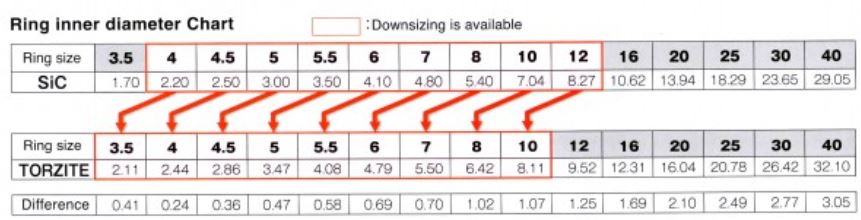

Kran79 Kran79 ist männlich
Dabei seit: 30.05.2015
Beiträge: 49
Themenstarter Thema begonnen von Kran79
danke für die Beiträge!
Das Thema Vorfachknoten hat mich jetzt etwas ins Grübeln gebracht. Ich nutze ab und zu 1-2m FC (gern auch mal etwas Stärker) mit einem FG-Knoten und da könnten die 4er Ringe tatsächlich etwas knapp bemessen sein.
Ich hab mich als nochmal durch die 23123487 Varianten der Fuji Kataloge gequält und mir was zusammengereimt Denken1
Ich würde gemäß des Beringungsvorschlages mit 5er KTs arbeiten. Da mir der 25H als Starter zu groß ist würde ich eine andere von Fuji vorgeschlagene Ringgruppe nehmen und folgendermaßen Beringen.
KL20H - KL10H - KL6L - KB5 - 5*KT5
Wenn der Reduction Train mir zu heftig wird schalte ich noch einen KL7M dazwischen und nehme den KB oder einen KT raus.
Was meint ihr?
Stefan
PS: Ich hab keinen Plan was da auf Japanisch steht Lachen-5
