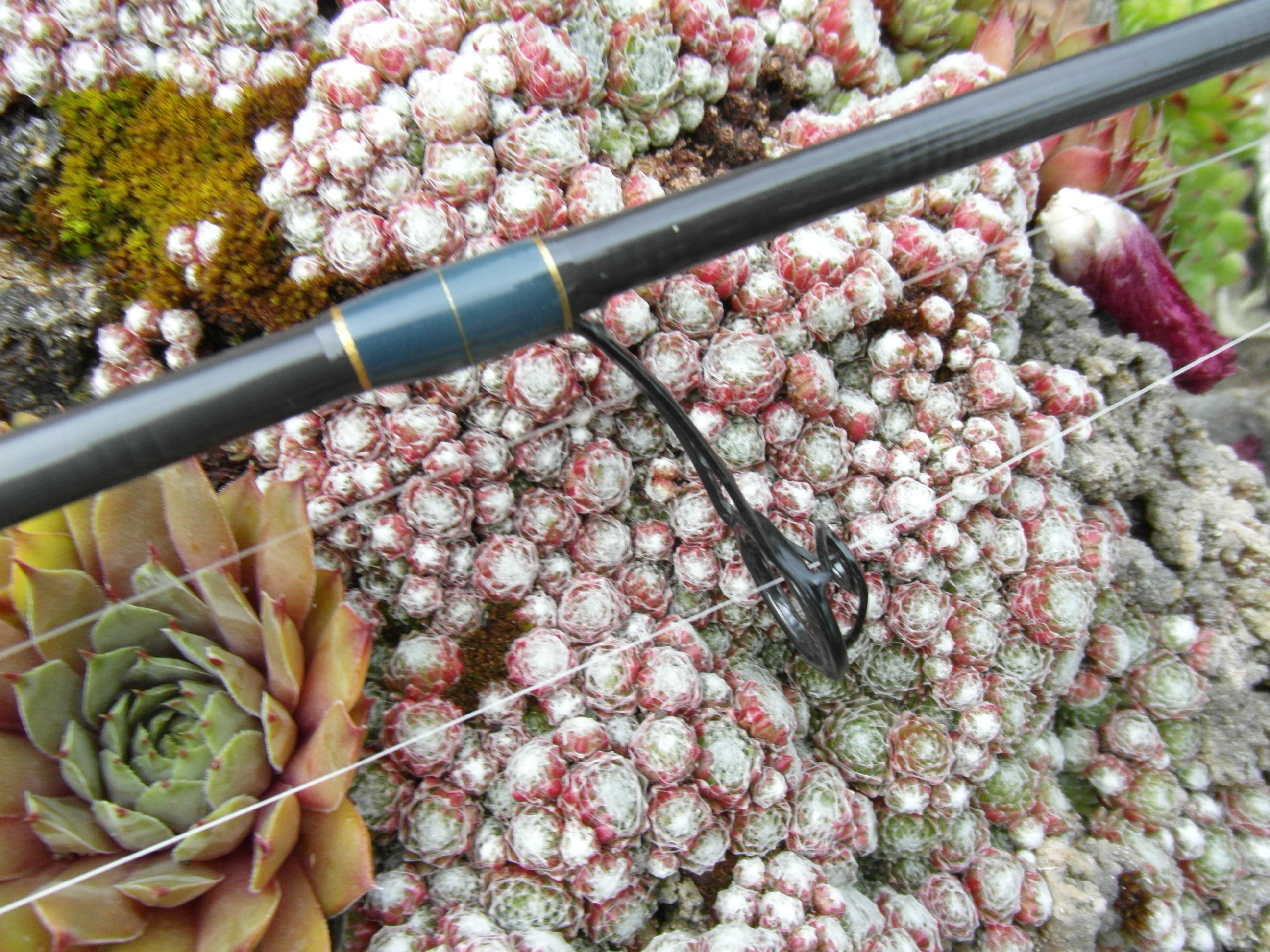

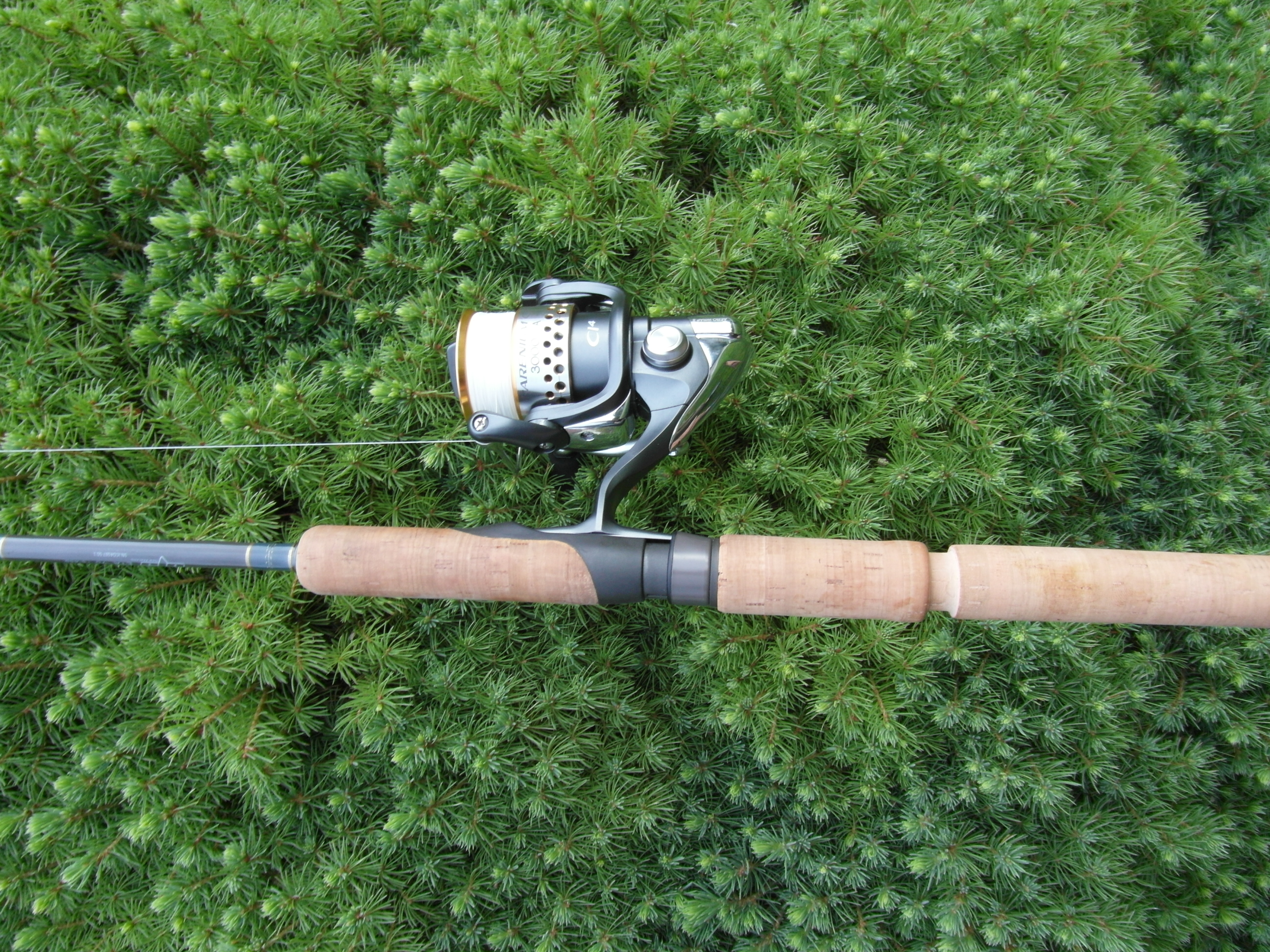

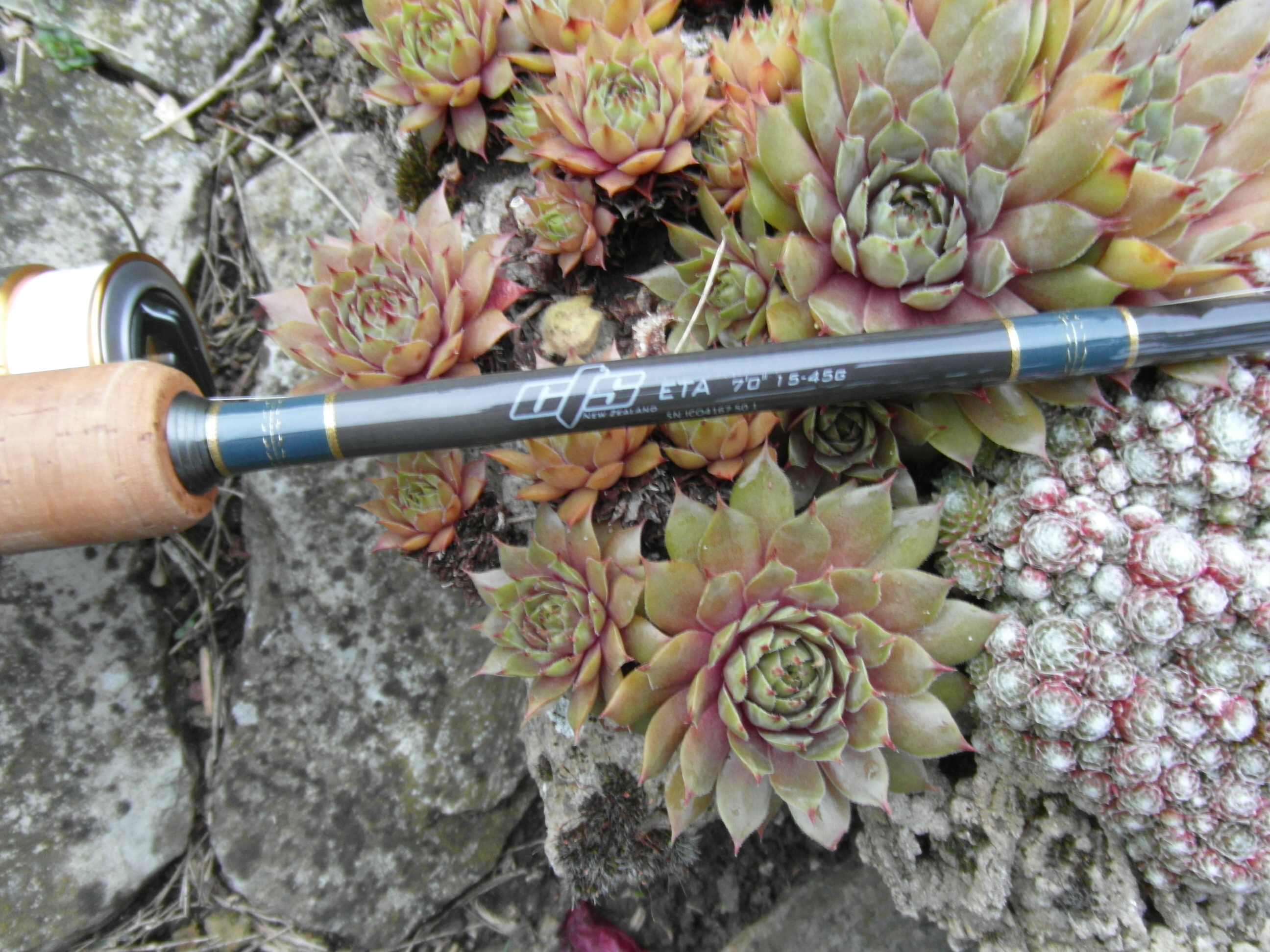

ich möchte euch meine Eta vorstellen.Nach euren Anregungen und Erfahrungen ist es die 7" mit 45g Wg geworden.Beringt habe ich mit einem Microwave Ringsatz vonATC 8+1.Das Gewicht ist,mit 10g Blei im Heck,137g.
Sie soll u.a. zum nächtlichen jiggen auf Zander dienen,wobei maximale Sensibilität gefragt ist.Aber seht selbst.
Gruß Jürgen[IMG]http://[/IMG]

Dezent und doch schick von der Farbwahl des Garns Daumenhoch3
Hat es einen tieferen Sinn, dass der VSS-Rollenhalter mit KDPS-Quicklock "falsch rum" montiert ist?

Ich habe die Hand eigendlich immer vor der Rolle und so fässt es sich gut an und es kann sich nichts lockern.
Ich war vorhin mal spaßangeln mit Schwimmbrot auf Karpfen.Die Rute ist schon ein ganz schönes Brett,da kann ich nicht mit fast geschlossener Bremse angeln.

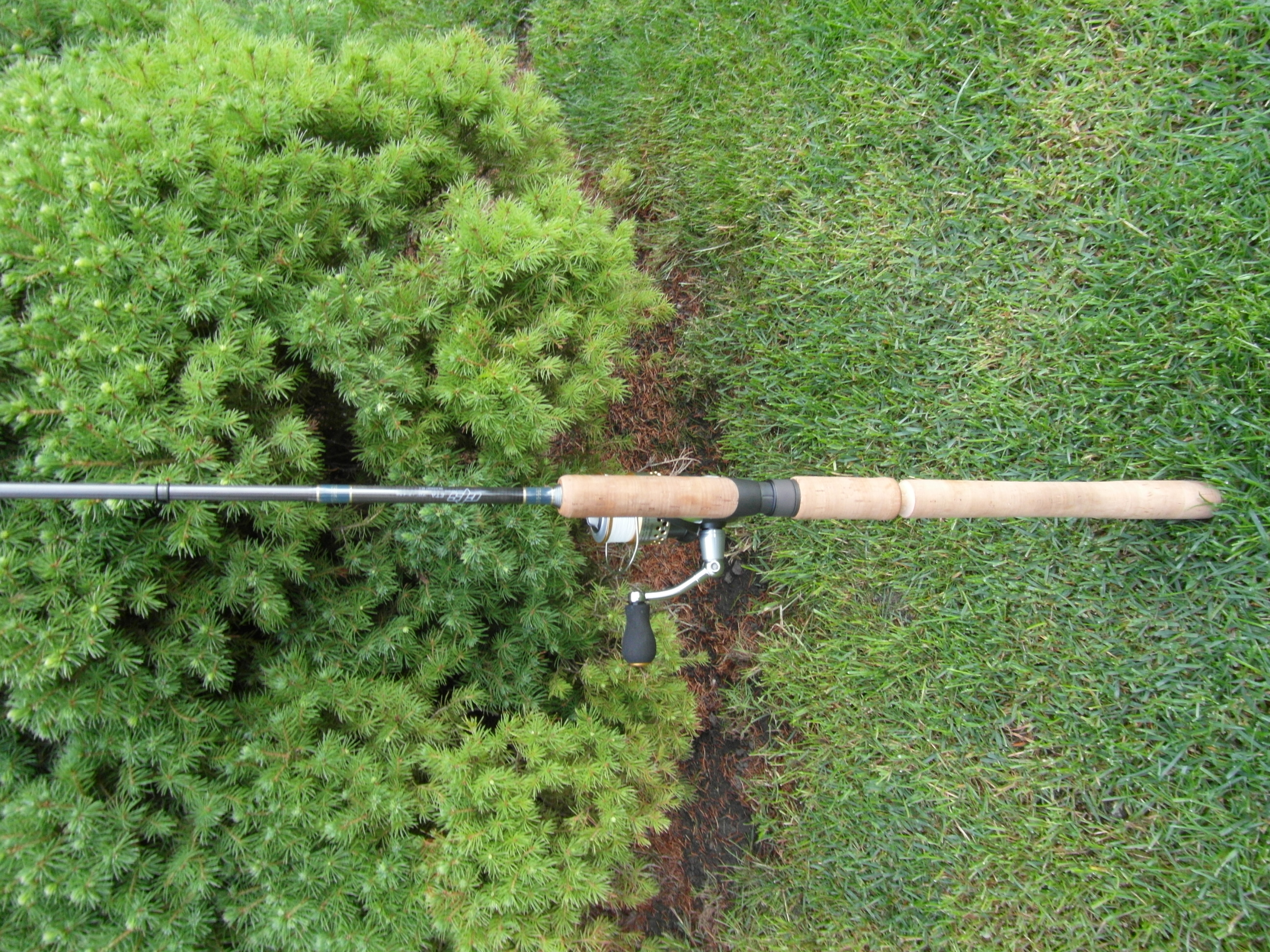

Die Rute ist entschneidert.[IMG]http://[/IMG]
Beim Zanderangeln muß ich jetzt wohl die geliebten 8er Owner ST-11 Drillinge austauschen.Man muß halt einen Kompromis eingehen zwischen Bisserkennung und Drilleigenschaften.

schöne Rute,fischt du die vom Boot aus,ist ja eher kurz für eine Zander Jigge,wobei ich auch eher kurze Stecken mag,auch vom Ufer aus.
Was mich interessieren würde ich hab mir auch eine Rute mit Microwave Ringen aufgebaut,diese hier,
http://rutenbauforum.de/rodbuilding/thre...ight=Xzoga+7+Kg
was mich etwas stört ist das sie sehr laut sind,ist das bei dir auch so ???
