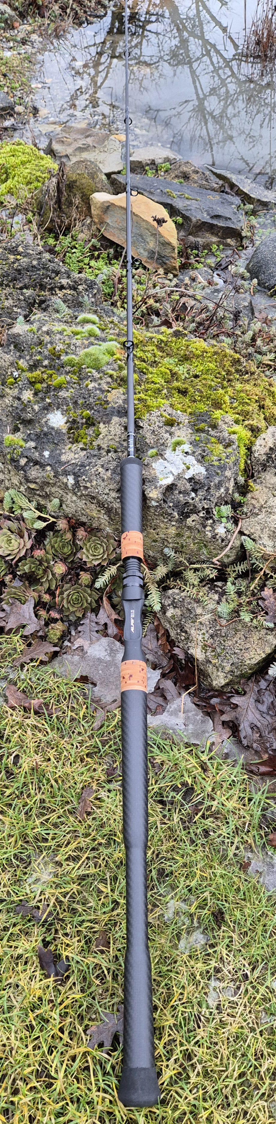

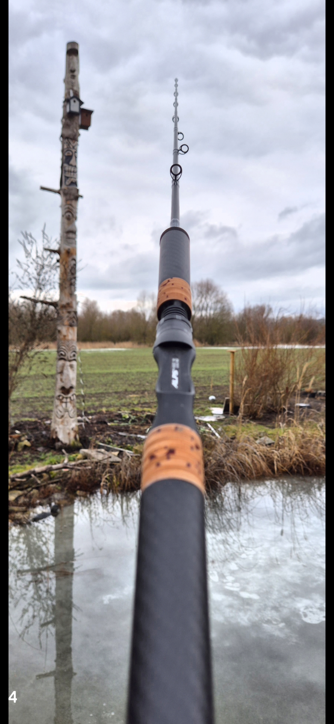

ich durfte wieder eine JM Vip für, einen Freund, aufbauen,diesmal die Vip 3.
Verbaut wurden die neuen Tac Titan TX Ringe 7 + 1 Stück von 12 bis 6 in SGS.
Als Rollenhalter ist es ein Alps AGC 16 geworden. Griffmaterial wieder der Soft Touch
Carbon Grip von NFC mit ein wenig Birkenrinde. Hier noch ein paar Bilder.
Grüße, Jürgen

Darf ich dich fragen weshalb du recht rum gedreht hast? Linkshänder oder?
Keine Kritik oder so, nur Neugierde. Jeder hat da ja so seine Idee warum er es so macht.

freut mich das die Rute gefällt.
Das ich die Ringe rechts rum gedreht habe hat keinen bestimmten
Grund, es kommt eine Rolle mit Schnurführung dran und vielleicht liegt die Rute
beim ablegen auf der Kurbel und nicht auf den Ringen.
Grüße, Jürgen

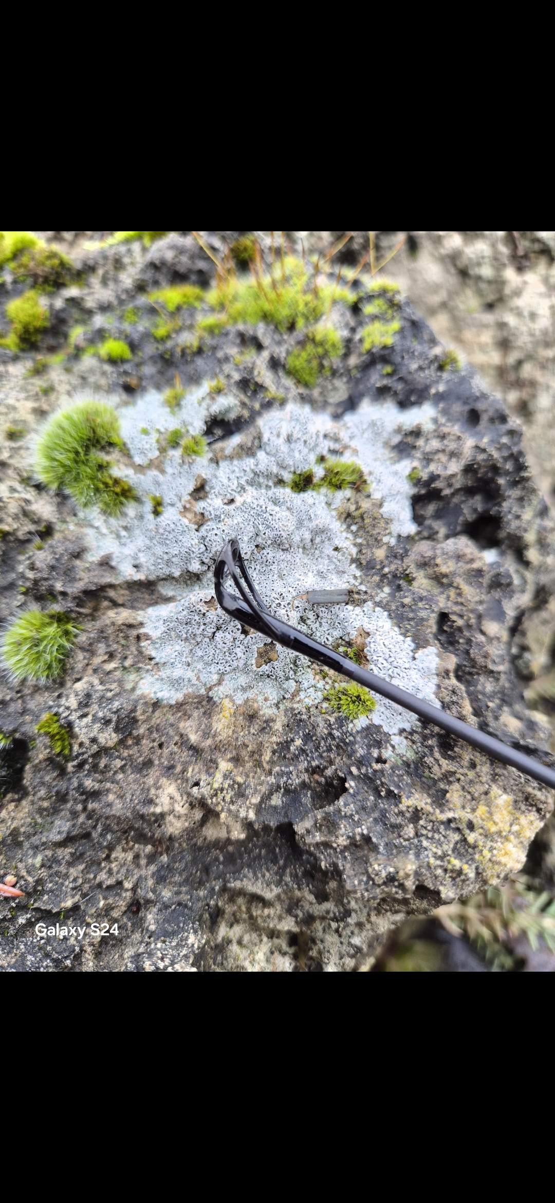

... kann das sein, dass du die Ringe "falschrum" angewickelt hast?
Ich will dir da jetzt nix unterstellen... man sieht dass du dir einiges bei der Rute gedacht hast, drum kann ich da ja auch falsch liegen.
Aber es hat mich nicht losgelassen und ich hab mir die Skizze der Ringe im Web gesucht und es sieht fast so aus als müssten die "reversed" montiert werden. (Der Pfeil von mir soll Richtung Rutenspitze zeigen)
Ich hab bei einer Fliegenrute auch so einen Ring als Leitring verwendet (allerdings von Fuji) und wurde mehrfach hier aufgeklärt dass der "falschrum" dran ist - was allerdings nicht stimmt... der musste einfach - wie gesagt - reversed montiert werden.
Wenn mich Otti nicht explizit drauf hingewiesen hätte, wär ich da auch nicht drauf gekommen und hätte mir meinen Teil gedacht...
Aber wie gesagt... ich will nicht schlau daherreden... bitte belehr mich eines besseren...

Diese Ringe sollten mit dem einen Steg nach hinten gebaut werden, die 2 Stege nach vorne. Das gilt auch für die Carbon Zweisteg Ringe von T24.
Von Fuji gibt es auch solche Zweisteg Ringe, die nach dem selben Konzept entwickelt wurden.

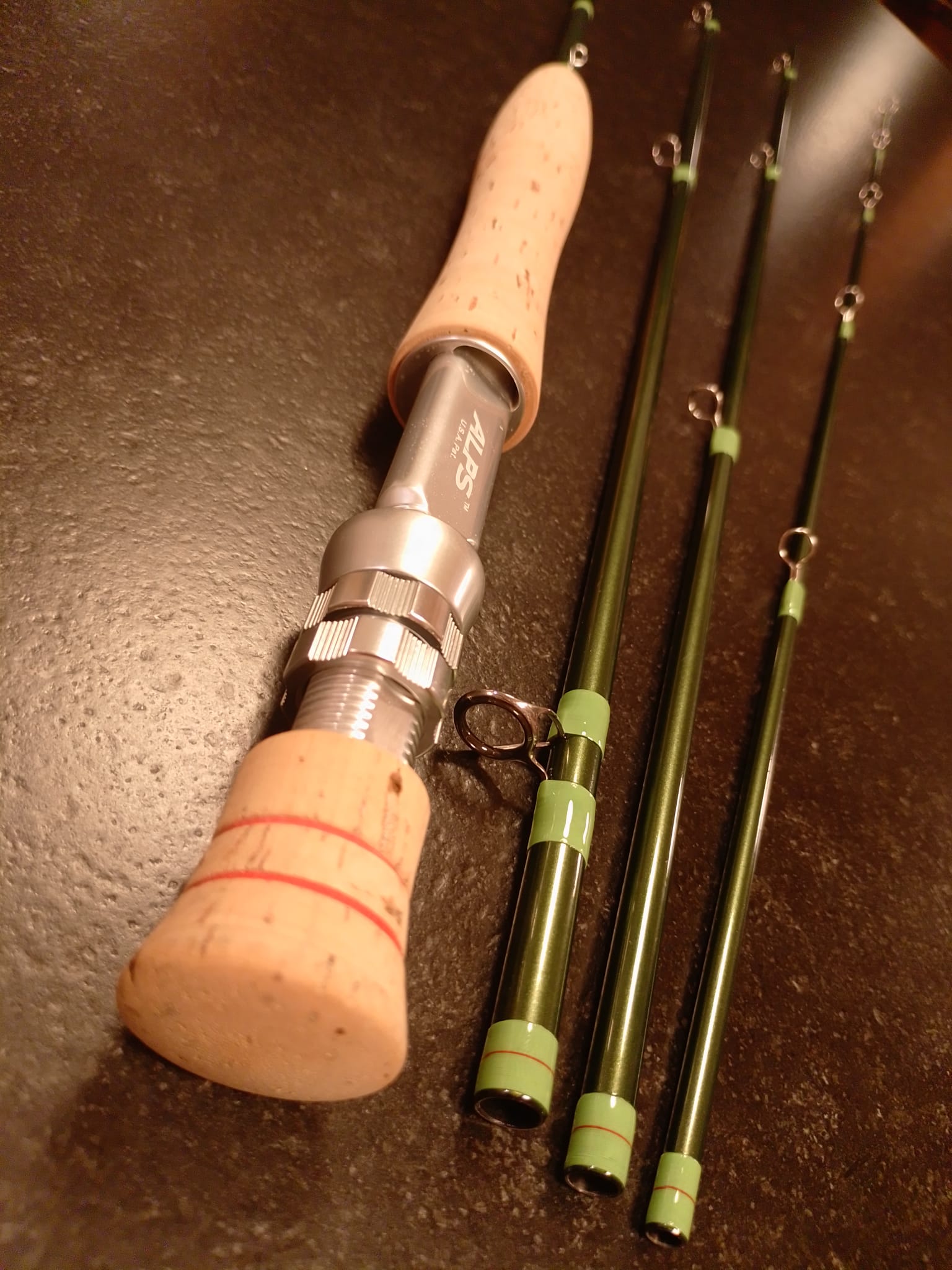

Beiträge: 930
Bild von Oben nach unten.
Orvis Helios
Greys Streamflex
Greys FX
Shimano SLX Baitcaster
Sollten alle Irren ???
Anderst rum macht nur Thomas meines Wissens.
Wolfgang-K hat dieses Bild (verkleinerte Version) angehängt:

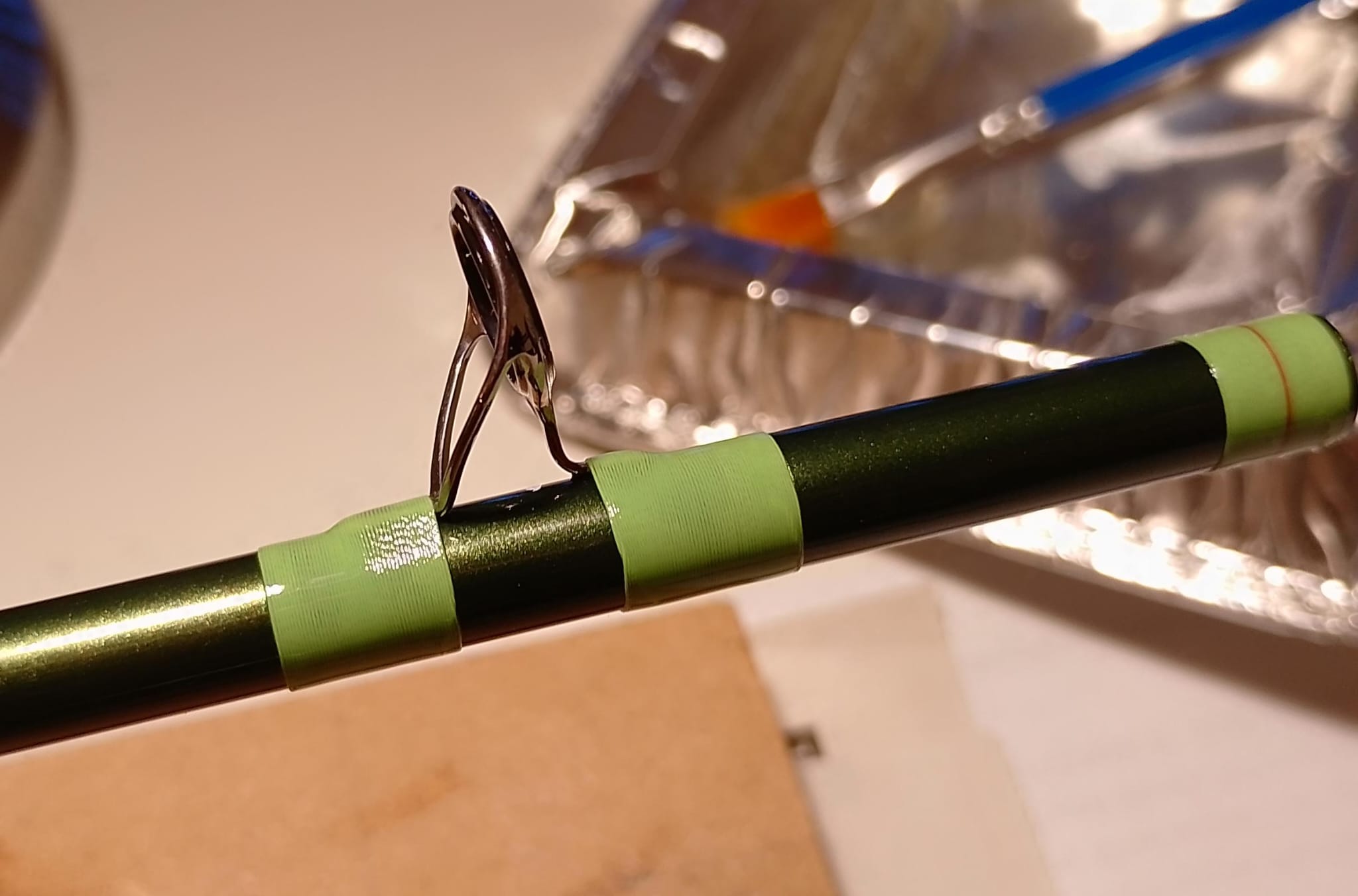

Das hier ist z.B. der von Fuji... aber frag mich nicht wie der genau heißt...
Auf dem ersten Bild (von der ersten Lackschicht) sieht man die Neigung zur Spitze hin...
Aber... wenn die Rute funzt, es dich optisch nicht stört und du damit für dich zufrieden bist, dann scheiß drauf!
Deine Rute - deine Regeln! cool
