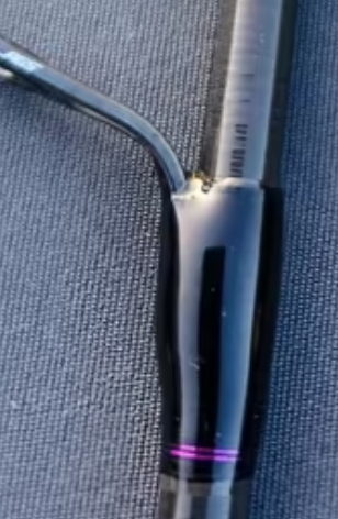

Ich habe mir mal eine defekte Daiwa Prorex gekauft, weil ich die AGS Ringe haben wollte, habe sie aber lieber wieder verkauft. Insgesamt sind mir schon die AGS zu klobig vom Fuß. Das Bild zeigt einen 10er AGS und seine Lackierung. Das trägt mir zu sehr auf.
Den Spitzenring finde ich auch ein wenig pummelig auch wenn ich es stimmiger finde als normale Spitzenringe, Daiwa verbaut an seinen AGS Ruten welche von Fuji.
Ob es einen Grund hat, dass das Gewicht nicht angegeben ist?
