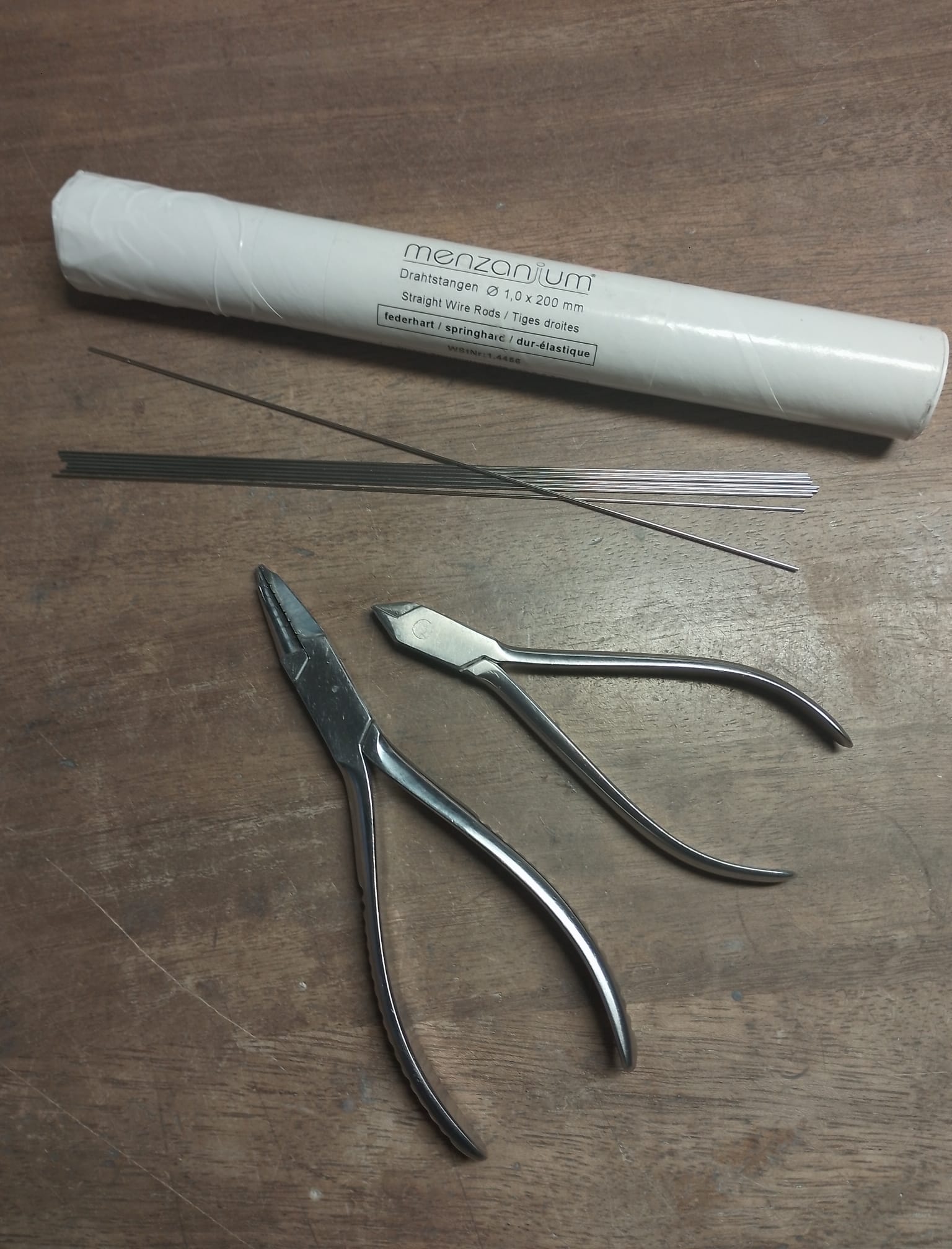

Wir brauchen:
- federharten Draht (hier 1,0mm Draht aus der Kieferorthopädie - sehr hochwertig und robust)
- eine Dreifußzange (oder "kleine Adererzange")
- eine Schlaufenbiegezange (ich bevorzuge das Modell mit den Kerben, weil man da immer genau gleichbleibende Radien - sprich Ringgrößen - reproduzieren kann)
- einen Seitenschneider
- Hartlot
- diverse Schleifkörper, Trennscheibe, Polierpaste und -bürste
- Hammer und "Amboss"

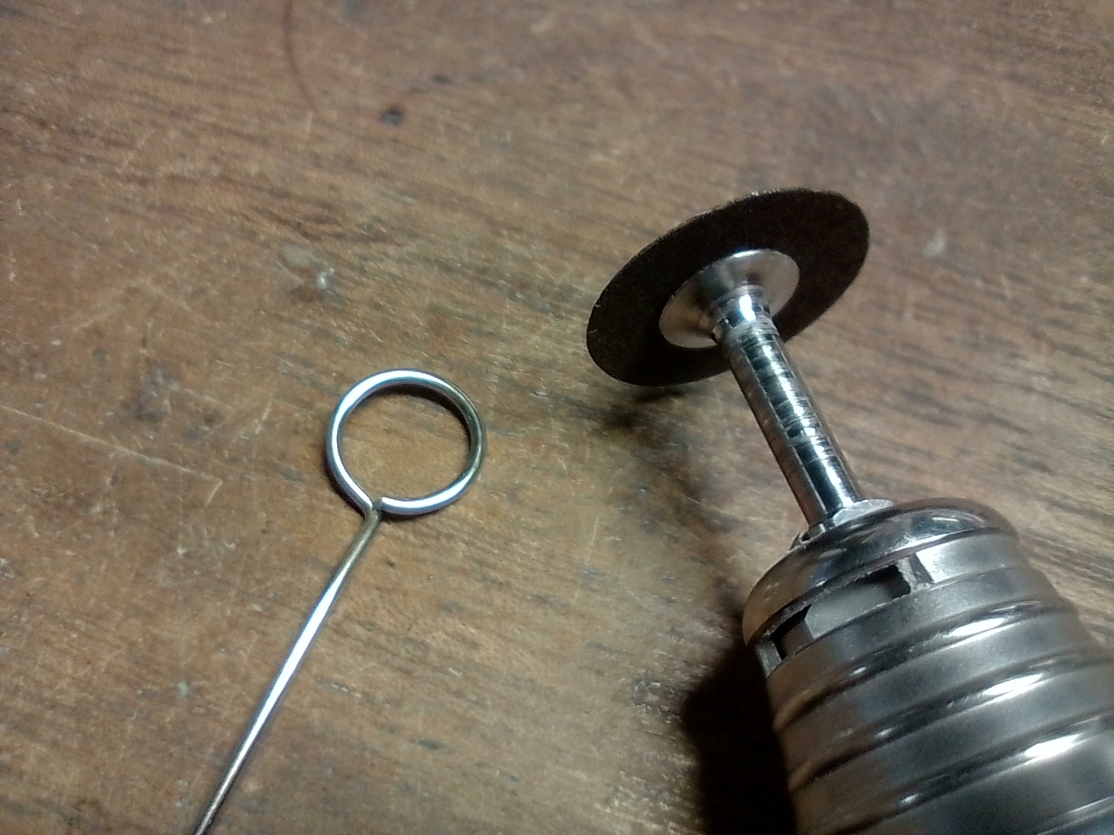

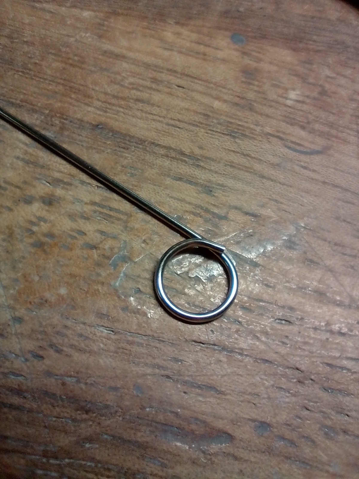

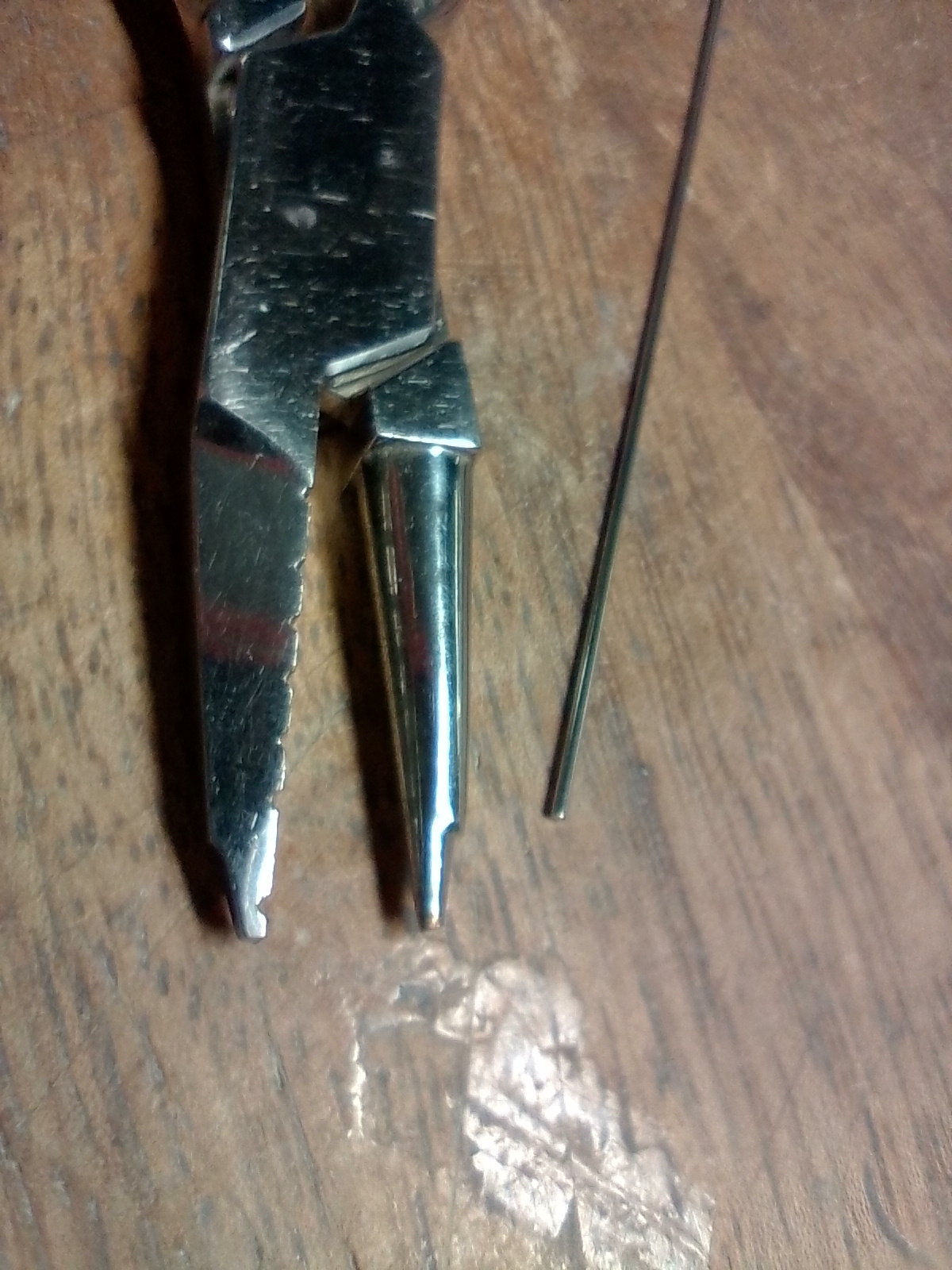

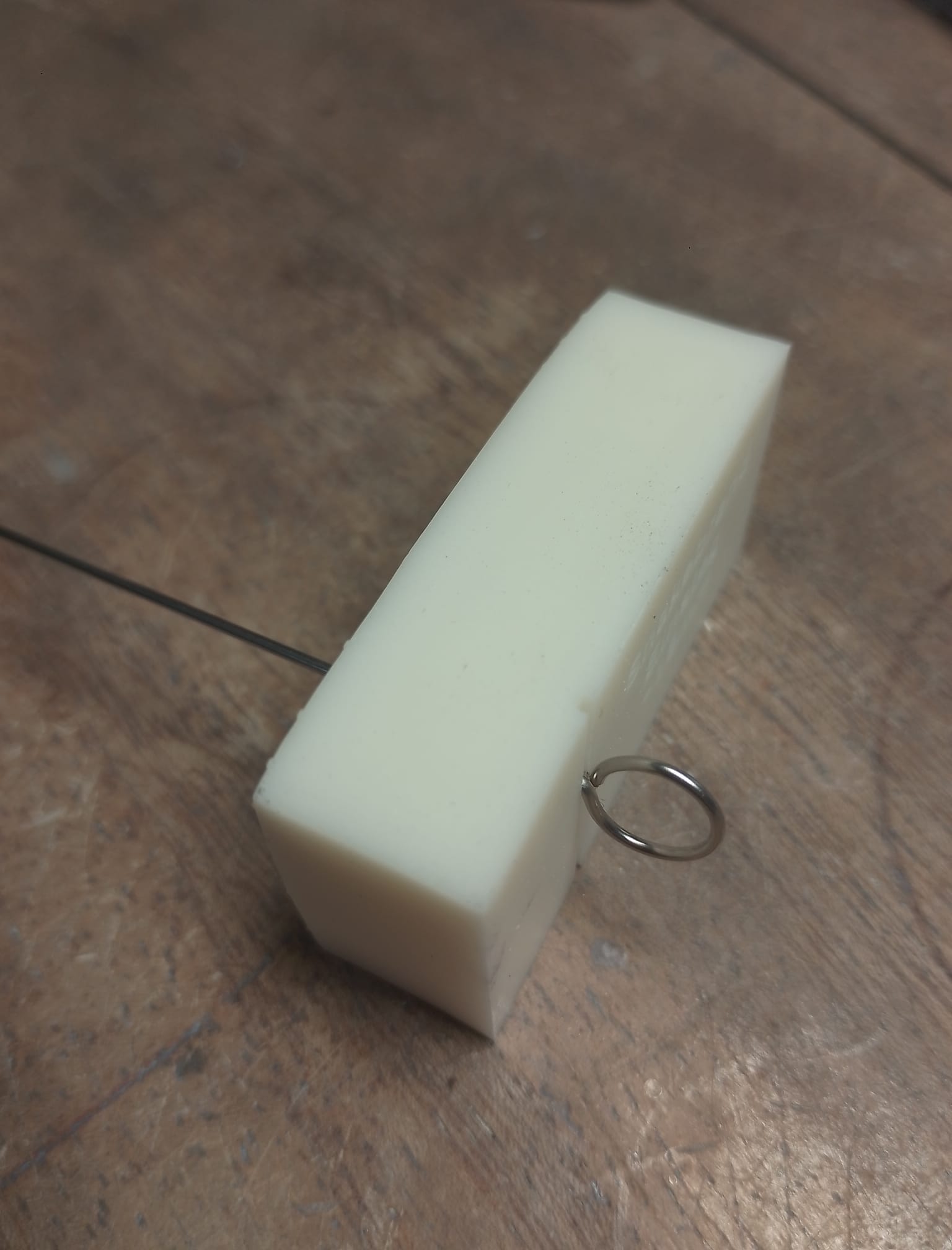

Wir beginnen damit, mit der Schlaufenbiegezange im gewünschten Radius einen Ring zu biegen.
Das Drahtende soll die Stelle des späteren "Stegs" etwas überlappen.
Danach mit der Adererzange einen Knick um 90° biegen.
Den Überstand mit einer Trennscheibe abtrennen. Es ginge auch mit dem Seitenschneider, nur dann ist das Ende halt nicht so sauber...
Danach den Ringfuß entsprechend ablängen. Ich hab mir dazu mal eine kleine Lehre ausgedruckt um nicht immer rummessen zu müssen.

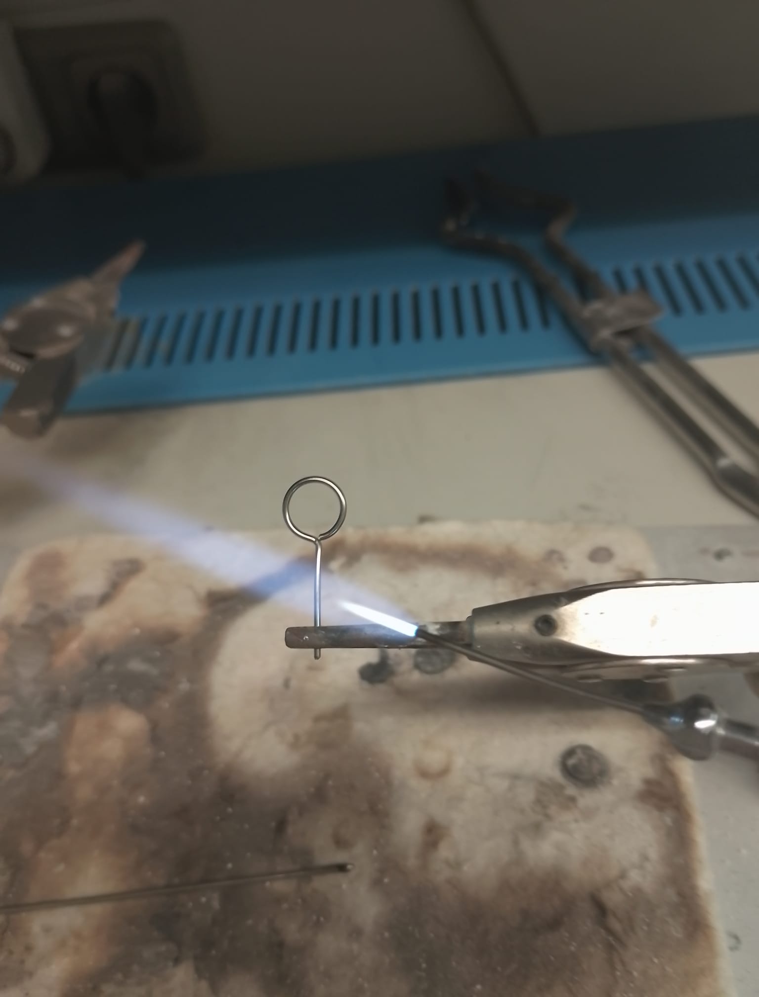

Jetzt wird gelötet...
Danach die Lotstelle von Flussmittelresten und Oxiden befreien...
