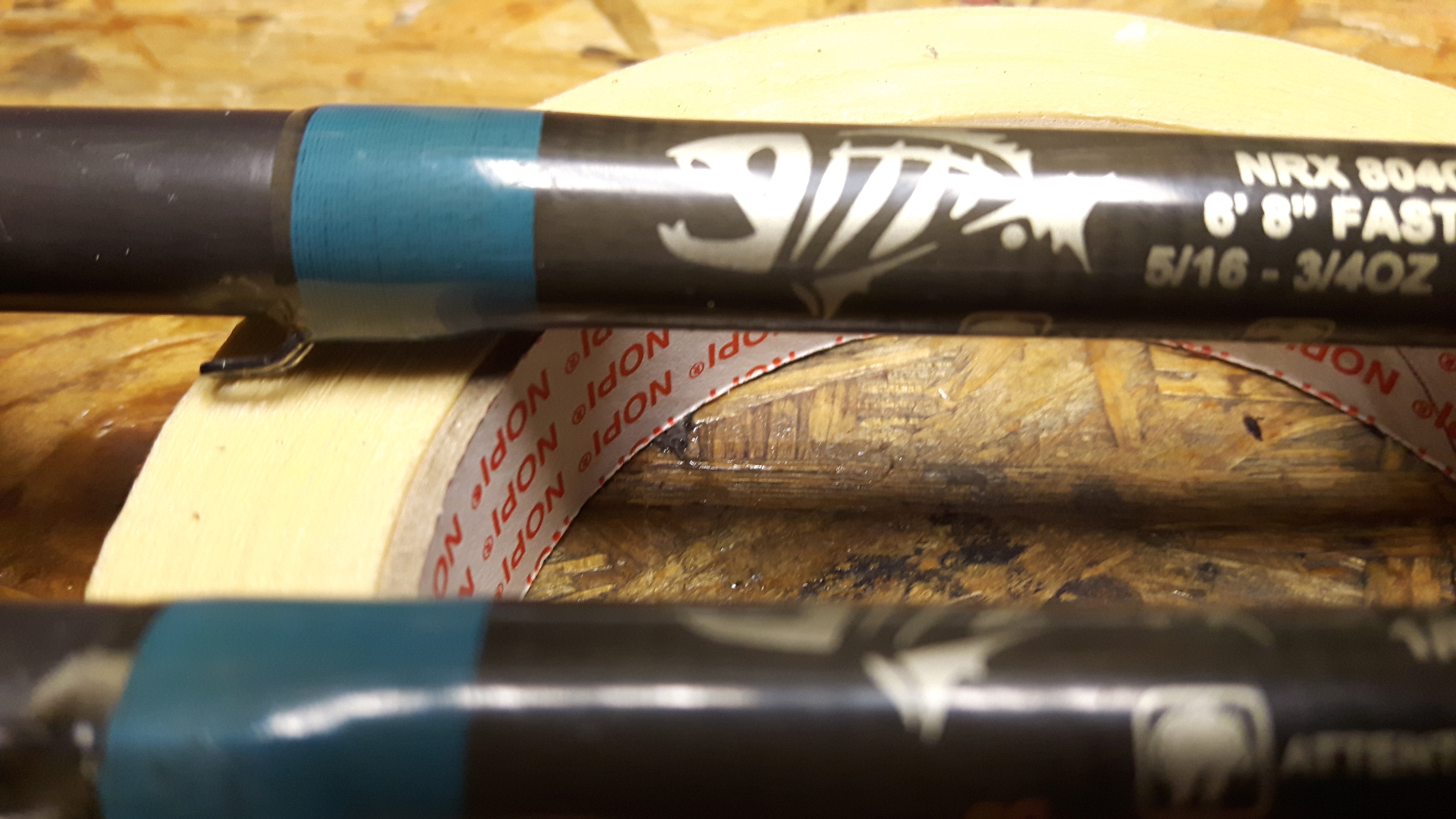

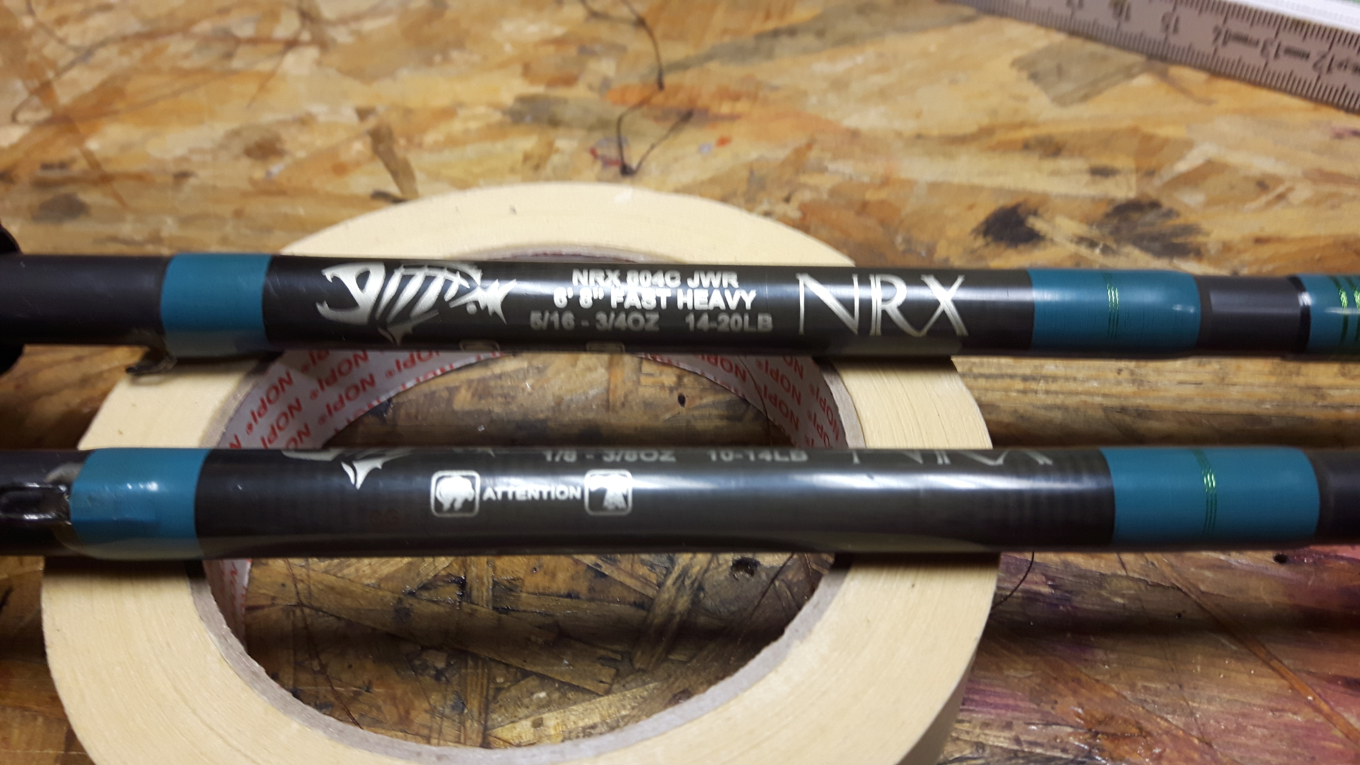

wird nicht wirklich besser, auch mit steigenden Preisen, inzwischen sind wir bei 999 € UVP! "Superior craftmanship?" Ich denke eher nicht, und neben dem Wickelbild kann man auch noch die Verarbeitung kritisieren. Beim ersten Austesten am Wasser fing die Rolle an zu wackeln. Überwurfmuttern angezogen und kurz darauf wackelte sie wieder. Ein kurzer prüfender Blick und das Problem (siehe Bild) war erkannt. Der Spacer klebt am Ende auch nicht ganz fest auf dem Blank. Hatte mich eigentlich auf die Rute gefreut, wollte mal sehen ob sich in den letzten Jahren doch Welten aufgetan haben und sie eigentlich in Ruhe austesten. Nach diesem ersten Eindruck hatte ich aber gleich die Nase voll und die Rute geht zurück. Ist vielleicht unfair, aber ich werde bestimmt nicht mehr warm mit der Rute. Wenn eine Rute schon kaputt geht wenn ich mit ihr zum ersten Mal am Wasser bin, dann habe ich kein Vertrauen mehr.

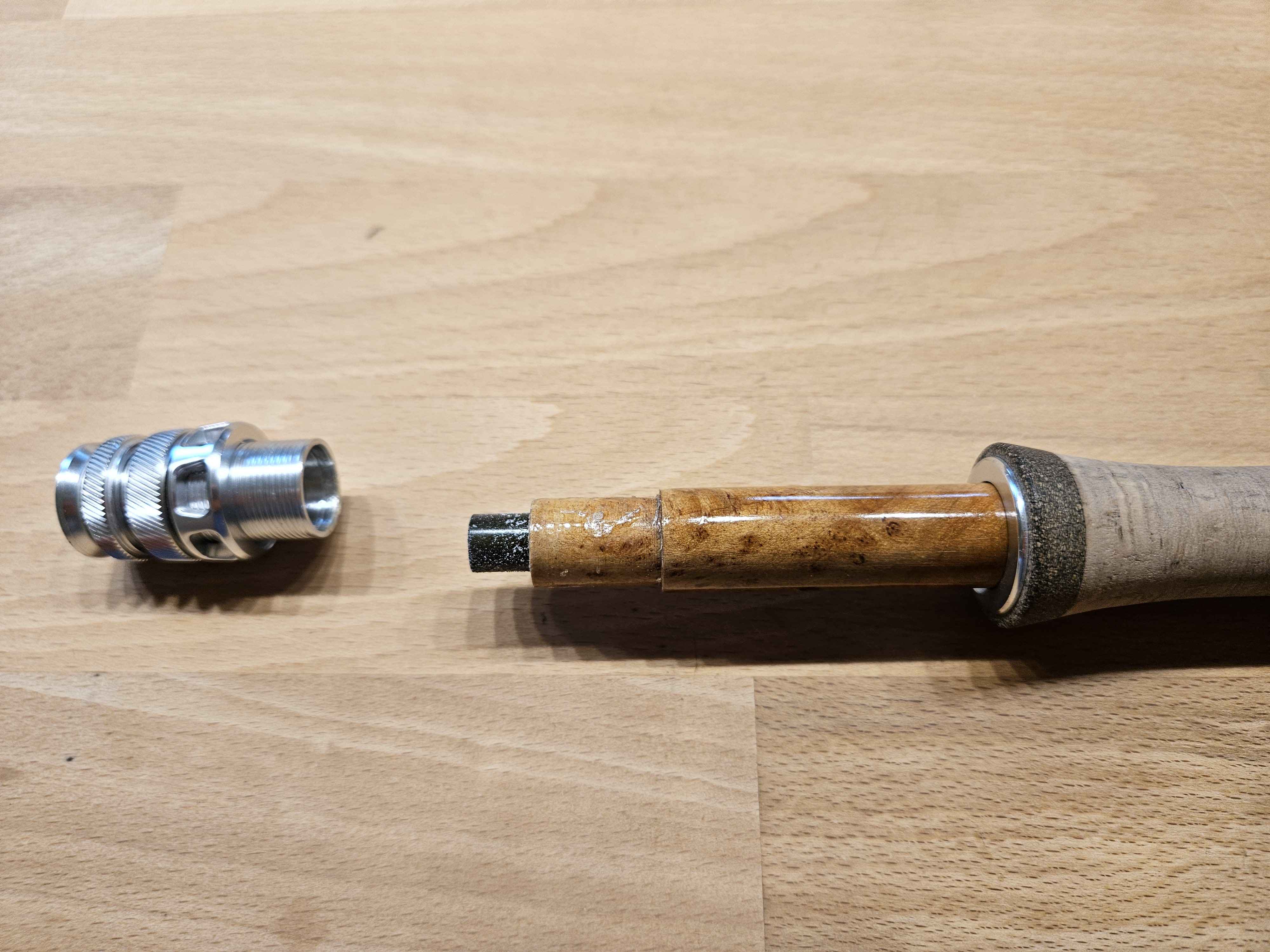

Ich war neulich an einer NRX ZH dran, die mit blauen Wicklungen, aber wir konnten uns nicht auf einen Preis einigen. Die Wicklungen, ich sah auch nur Bilder, sahen aber ähnlich aus....

sie war gebraucht. 999€ (Abverkauf 899€ ) habe und werde ich in meinem Leben nicht für eine Rute ausgeben. Hier habe ich mit einer gewissen Werthaltigkeit gerechnet und war einfach sehr neugierig.

Naja, vielleicht hat der Kollege vor Dir ungeschickt agiert und den RH zu fest geschraubt?
Hast Du keine Lust den Preis noch runter zu handeln und den RH dann zu kleben? Der Blank dürfte schon interessant sein.

ich glaube ja nicht, dass man eine gut verklebte Gewindehülse mechanisch lockern kann ohne das Gewinde zu beschädigen. Das Problem hier war eindeutig zu wenig Kleber und der auch nur punktuell.
Selber kleben wäre ja auch eine Kleinigkeit gewesen, die nicht mal im Garantiefall aufgefallen wäre.
Der Verkäufer war sehr nett und ihm war der der lose Rollenhalter sehr unangenehm. Er hat mir sofort alle Möglichkeiten (Garantieabwicklung, Nachlass, ich bekomme seine andere (neuere) Rute, Rücknahme) angeboten. Einen Nachlass rauszuhandeln oder seine Rute zu nehmen hätte ich schäbig gefunden und die Garantieabwicklung dauert bestimmt 2-3 Monate. Ich hatte 14 Tage Rückgaberecht und die Rute war bei mir irgendwie raus. Das Gefühl fischt bei mir mit.
@Torsten: Ich habe die Rute ja jetzt nur kurz geworfen, da ich sie aus Fairness sofort zurück gegeben habe. Der erste Eindruck war schon klasse, aber ich folge deiner Vermutung. Ich habe Blanks/Ruten (auch deutlich günstigere) die bei meinen Fähigkeiten ähnlich gut werfen, sonst hätte ich die Rute vermutlich behalten.
