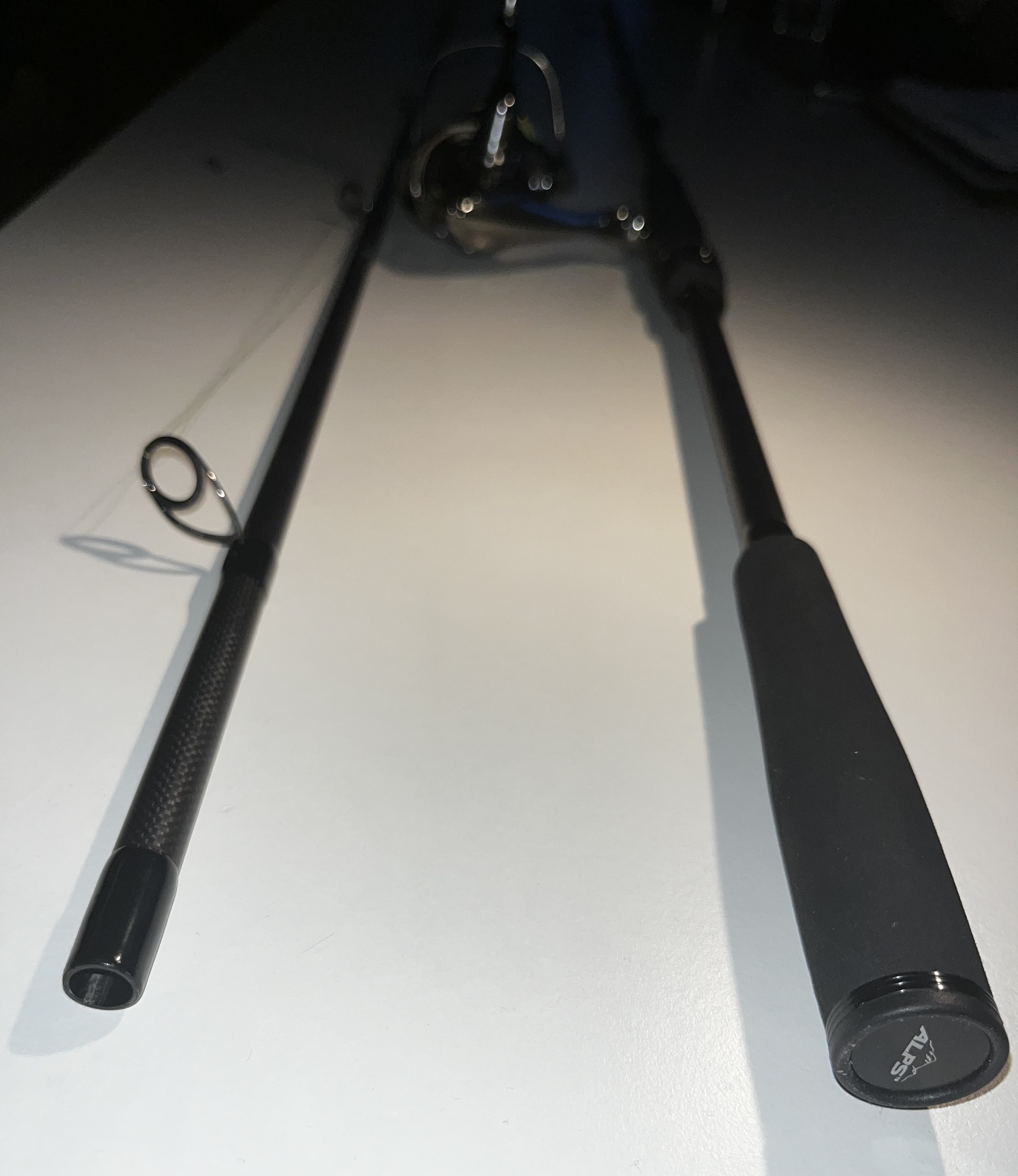

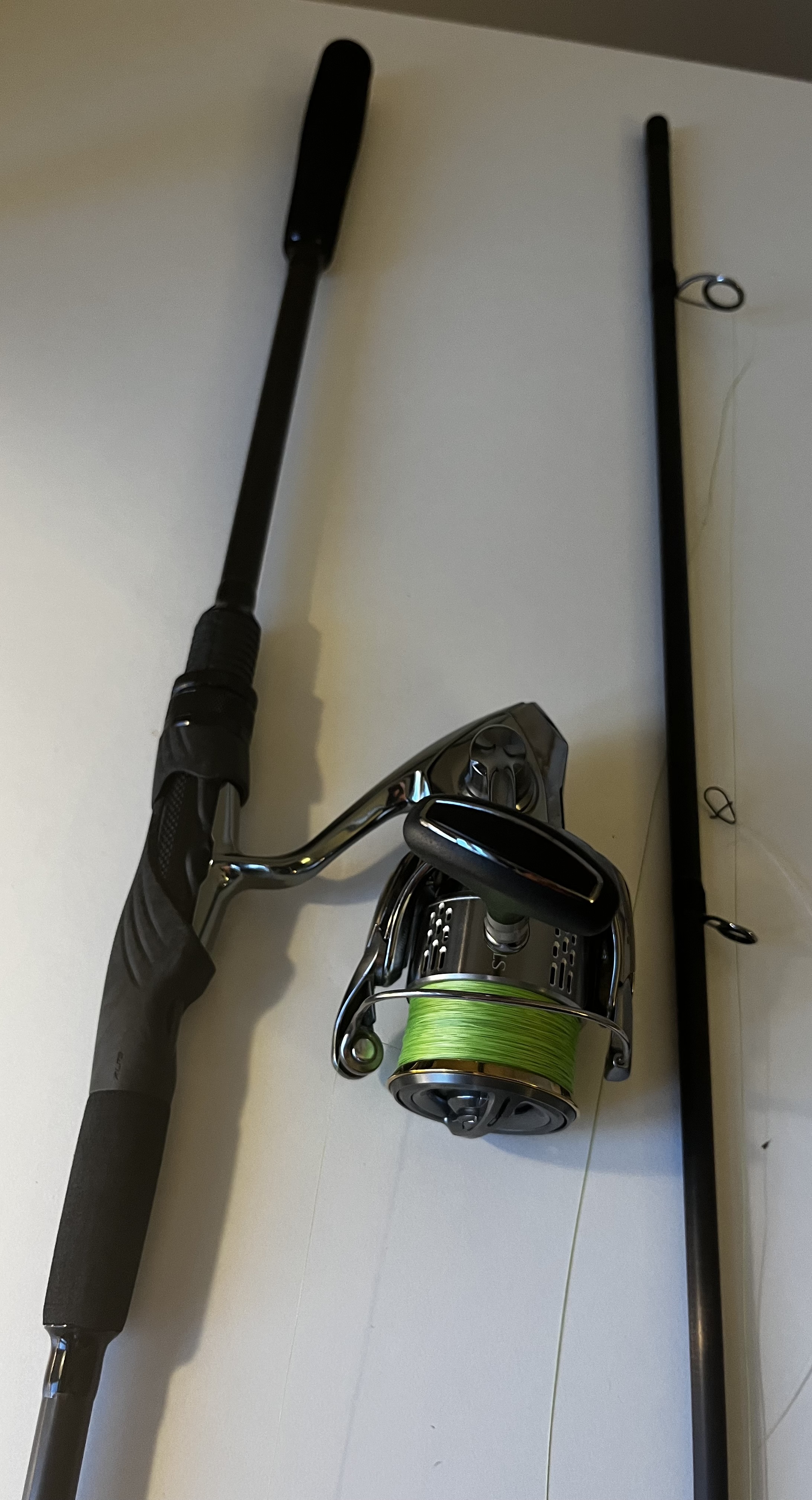

Der Beitrag ist nun zwar schon ein paar Wochen alt aber hier noch das Ergebnis:
Beinahe hätte ich mich für einen FA Blank entschieden, in letzter Sekunde ist meine Entscheidung dann allerdings doch auf CTS gefallen, bei einem der nächsten Projekte ist dann aber wirklich ein FA Blank fällig großes Grinsen
Hier die Daten zum Aufbau:
CTS CNC bis 65 Gramm in 2,70m (Spitze leicht eingekürzt)
Alps Rapid Carbon RH, Gr. 17
8+1 Fuji Titanium Torzite (20-5,5)
Der Blank hat eine schöne strafe Spitze und bereits im oberen Teil ordentlich Power, im unteren Teil verstecken sich mehr als ausreichende Kraftreserven obwohl ich den Blank keinesfalls als zu "Brettig" betiteln würde.
Untere Schmerzgrenze liegt bei 5inch mit 10Gr Kopf, im oberen Bereich kam ich noch nicht über 24Gramm mit 5inch aber da ist definitiv noch etwas Luft nach oben. Wohlfühlbereich liegt bei Jigköpfen zwischen 14 und 24 Gramm würd ich sagen, kommt also perfekt mit den Bedingungen am Donau Hauptstrom klar.
Zur Ansicht hatte ich auch die 55 Gramm Version in der Hand, der ist aber nach meiner Einschätzung für die Fischerei am Hauptstrom zu schwach.
Lange Rede kurzer Sinn: Ich bin sehr zufrieden mit meiner Wahl und bedanke ich mich in diesem Sinn für eure Antworten.
Schönen Feierabend und liebe Grüße!

Eine Entscheidung ist immer gut Daumenhoch3 . CTS macht ja Top Produkte, also alles richtig gemacht, besonders, wenn du zufrieden bist.
P.S. Der Style gefällt mir auch, Black ist und bleibt beauty.
Liebe Grüsse und demnächst ein dickes Tock, Bernd Winken1
