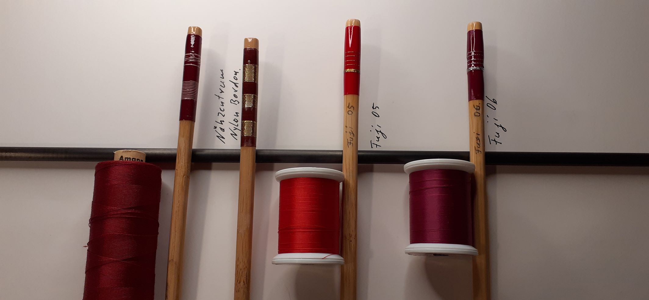

Fadenproben wurden bereits gewickelt in Nylon Bordeaux aus dem Nähzentrum, Fuji Nylon Nr. 5, und Fuji Nr.6
Am liebsten wäre mir Seide in Bordeaux, muss noch suchen ob ich so eine Farbe bekomme bin mir aber auch nicht sicher ob ich es gebacken bekomme das sie schön klar wird, mal sehn.

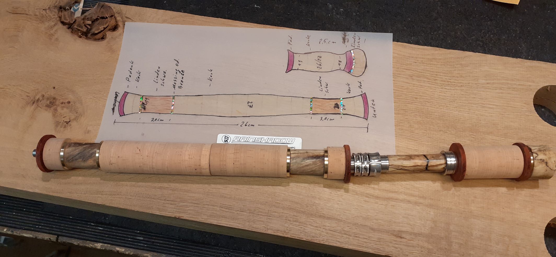

Bei der Grifflänge bin ich mir sehr unsicher mit 26 cm ob dieses in Ordnung ist, da hoffe ich noch auf Euren Rat.

Moin Wolfgang,
In deiner Zeichnung ist der Obergriff mit 26cm bemaßt, Untergriff und Rollenhalter nicht.
Habe gerade den Griff meiner Switch mal gemessen, über alles hat er 41cm.
Beim Bau war ich ganz zufrieden mit der Länge, alle Griffteile auf das Blankstück gesteckt und im Keller mal ein paar "Wurfbewegungen" gemacht, war alles gut, nachdem sie fertig aufgebaut war und werfen mit Schnur anstand, habe ich gemerkt das der Griff 5-6cm hätte länger sein dürfen.
Jeder hat natürlich seine Vorlieben in Sachen Grifflänge, wollte es nur anmerken.
Das du mit der Zweihand weiter werfen kannst, glaube ich nur dann, wenn nur Unterhand, sowohl Ein- als auch Zweihand möglich ist.
Wenn über Kopf geworfen werden kann, wird es etwa gleich weit sein.
Gruß Holger

Hallo Holger
Danke für deine Info, Untergriff ist schon bemaßt ( Oben) etwas schlecht zu sehen mit 8,5 cm,
Rollenhalter hat 10 cm , komme somit auf 44,5 cm. Wäre also etwas mehr , werde ihn vielleicht noch einen1-2 länger machen, fürchte nur je weiter ich nach vorne komme um so mehr wird sie kopflastig.
Das ich mit dieser Rute nicht mehr an Reichweite rausholen kann, trifft mich natürlich Beinhart.

.......fürchte nur je weiter ich nach vorne komme um so mehr wird sie kopflastig......
Kann ausgeglichen werden, indem du den RH umdrehst.
Je nachdem wohin der RH schließt, verschiebst man das Rollengewicht.
Hab ich bei der letzten Zweihand auch so gemacht, funktioniert gut.
Gruß Holger
ps. hab auch schon einen Griff zu lang aufgebaut, das passt auch nicht.

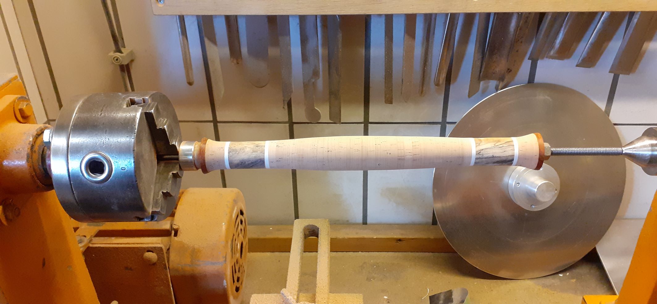

So Nun habe ich die Hölzer ( Lindenschwamm und Padouk ) herausgesägt und Stabilisiert, abgedreht auf Roh maß, Messingscheiben gedreht, und geplant.
Korkstücke auf länge gebracht. Gesamtlänge bin ich jetzt bei 46,5 cm rausgekommen.
Denke die 2 cm mehr als geplant tun beim Werfen nicht weh, aber vom Diesig Tun sie mir sehr gut, brauchte etwas mehr Länge im Obergriff, damit er nicht Pummelig wirkt.
Die nächste Herausforderung wird sein den Griff auf ein fast genaues Maß zu schleifen, dann die Lindenstücke etwas Absetzen, so das die Messingscheiben zu Ringen gemacht werden können, und eingepasst werden, da sie mir so zu schwer sind, und durch die Stabilisierten Hölzer eh schon richtig Gewicht auf die Waage bringt.
Dann im Nachgang können die Ringe wieder heruntergenommen werden und auf Endmaß gedreht und Poliert werden. Wo ich allerdings noch unschlüssig bin ob Poliert oder Mattiert, das muss ich noch testen.
Das gibt Morgen ein schönes Programm, mal sehen.

na da bin ich gespannt, wie Du diesen Materialmix passend und ohne Wellen herunterarbeitest. Ich glaube, da musst Du jedes Segment (hart/weich) nahezu passen zurechtarbeiten, bevor das Griffstück final zusammengefügt wird. Aber ich werde das gespannt weiterverfolgen.
06.01.2023 02:31 habitealemagne ist online E-Mail an habitealemagne senden Beiträge von habitealemagne suchen Nehmen Sie habitealemagne in Ihre Freundesliste auf
Optisch kommt auf jeden Fall super an, das schleifen mit mühe kriegt man schon hin im Praxis nacher muss man aufpassen je nach Wetterbedingungen reagiert jeder material anders.
VG
06.01.2023 09:23 Einsteiger ist offline E-Mail an Einsteiger senden Beiträge von Einsteiger suchen Nehmen Sie Einsteiger in Ihre Freundesliste auf
Beiträge: 3.461
Lieber Wolfgang,
yeaaah! Applaus Mehr davon!! Applaus
Ich würde alles auf dem Blank verleimen und in meiner Wickelbank rotiernd mit meinem Lieblingswerkzeugen der Powerfeile und Dremel schleifen. Man muss sich das nur trauen, weil gröbere Fehler dann zur Katastophe werden. Die Powerfeile nimmt auch den Druck vom Blank, der sonst z.B. beim Abdrehen von Hölzern entsteht. Aber auch das geht verleimt auf dem Blank und mit etwas Vorsicht trotzdem erstaunlich gut bis runter auf äußerst zarte EH Blanks. Aber, ich bin gespannt wie Du vorgehst, denn es gibt immer mehr als einen Weg. Jedenfalls ist die Kombi sehr genial, aber im Griffbau das Anspruchsvollste!
06.01.2023 09:31 fly fish one ist offline E-Mail an fly fish one senden Beiträge von fly fish one suchen Nehmen Sie fly fish one in Ihre Freundesliste auf
Beiträge: 1.369
Sieht sehr gut aus Zweidaumenhoch
Ich hätte mit dem Messing ein bisschen Bedenken, dass es später anläuft. Gut, Patina kann auch schön sein.
Ich würde die Teile auch auf dem Blank schleifen. Ich mach dazu immer einen Schrumpfschlauch auf den Blank, bevor ich den vorsichtig einspanne.
Hat bisher immer gut geklappt.
Alternativ hast Du ein passendes altes Blankstück mit annähernd gleichen Durchmessern, was schon großer Zufall wäre.
Später aufreiben auf die Länge macht kein Spaß, geht aber auch.
Bin gespannt, wie der Griff auf dem Blank rauskommt fröhlich

Moin
schickes Design, sieht aus wie auf deinem Entwurf! Dass du da sogar Metallicfolie draufgeklebt hast ist mir eben erst aufgefallen. Bin auch gespannt, wie du das Schleifen der Materialien hinbekommst. Da hätte ich Respekt vor.
06.01.2023 18:24 Jeronimo66 ist offline E-Mail an Jeronimo66 senden Beiträge von Jeronimo66 suchen Nehmen Sie Jeronimo66 in Ihre Freundesliste auf
Beiträge: 1.369
Und der Plan in Schutzfolie Zweidaumenhoch
Bin begeistert, so was nehme ich mir immer vor, schaffe es aber nie großes Grinsen

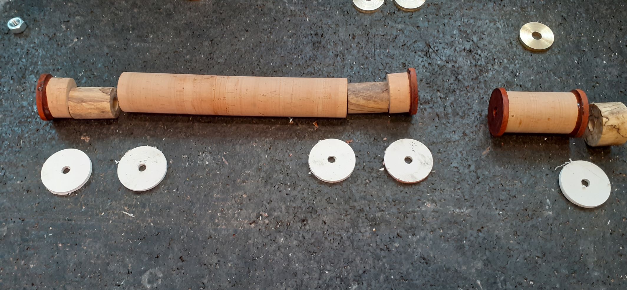

So Leute und weiter gehts.
Heute weiterbau des Griffes. Dazu Kleber mit dem Padouk Schleifmehl angerührt und
Korkstücke mit den Padouk Scheiben verklebt, und die Korkstücke.
In der zwischen zeit Kunststoff Scheiben herausgedreht, als Abstandshalter und zur Durchmesserermittlung.
Dann den Griff herausgeschliffen. Griff wieder zerlegt, und die Holzteile abgedreht, Messingscheiben holgedreht zur Gewichts Reduzierung, und auf Außen Durchmesser. Dann verklebt.
Nun alle Teile miteinander verklebt. Morgen erfolgt dann noch das einbohren des Rollenhalters und der feinschliff, mit anschließendem Lackieren.
