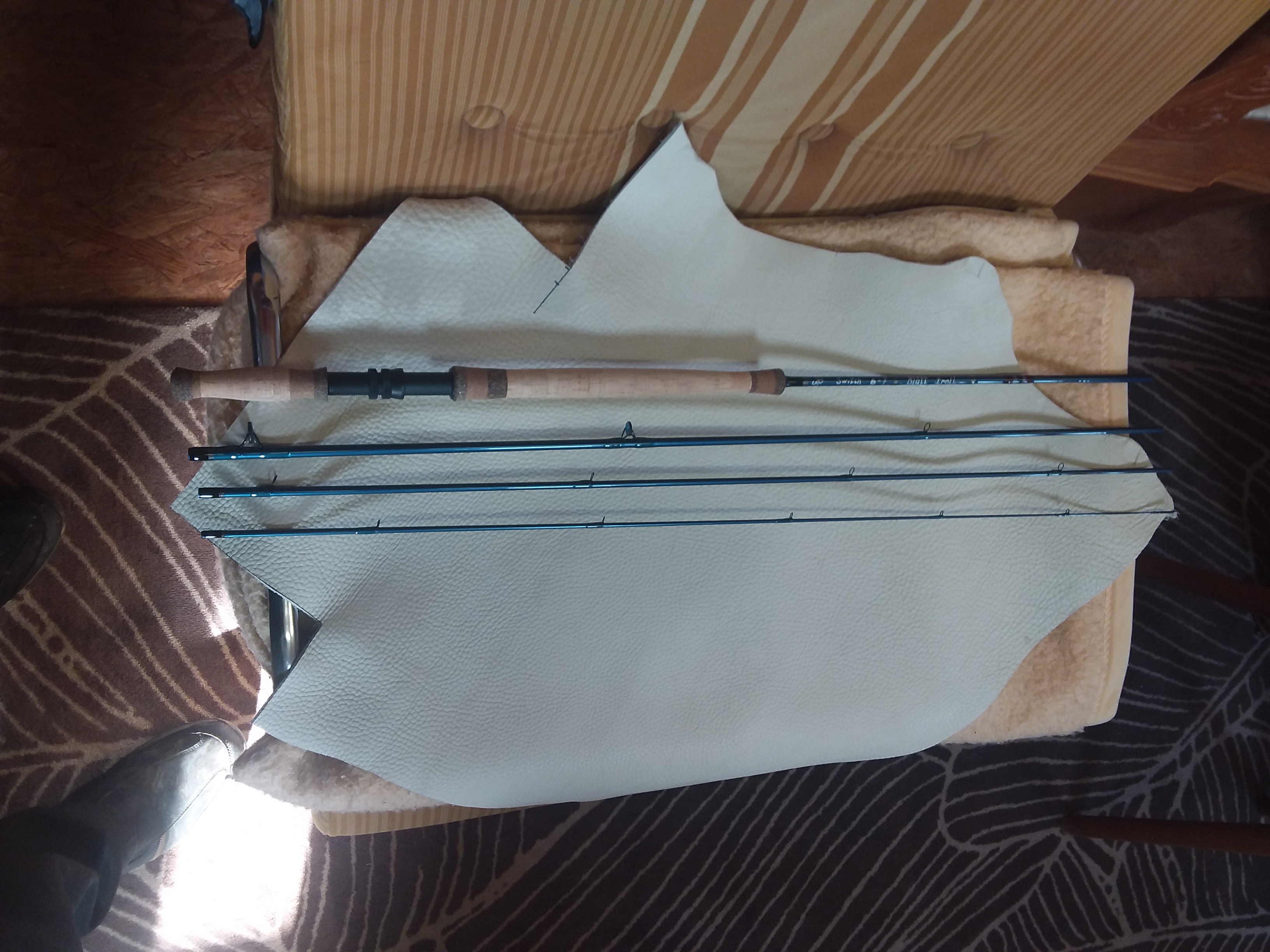

Hier mal ein paar Bilder von meinem fertigen Aufbau der Bloke 6/7 Switch mit den brünierten Achat Ringen. Die Rute kommt dieses Jahr in den kleineren Lachsflüssen um Trondheim und Namsos zum Einsatz.
Rollenhalter Pac Bay
Seaguide Ringe black
Achatringe Ernest Orocz
Wickelgarn Pro Wrap black, blue, silver,white.
Die Rute wird mit einer Danielson F 3W 7 ten gefischt in black.
Vogtlandsalmon63

Sieht super aus! Viel Freude damit.
Wenn ich fragen darf: wie hast Du das gemacht, dass die Farbe der Rute und das Wickelgarn die gleiche Farbe hat?

das sieht gut aus, gefällt mir.

Hallo Jörg!
Ich versuche immer ein paar Probewicklungen auf dem Griffteil der Blanks zu machen,welche dann später unter dem Griffaufbau verschwinden. Da sich mit der Zeit auch verschiedene Farbtöne der Farben bei mir angesammelt haben ist dann die Auswahl etwas größer in der späteren Farbgebung. Außerdem arbeite ich fast nicht mit vorfixiertem Garn, da mir dann die Farben zu übertrieben hervorstechen. Man muß auch das Nachdunkeln des Garnes mit einbeziehen. Auf einen hellen Blank bleiben die Garnfarben meistens im Orginal bestehen. Bei dunklen Blanks nehme ich in der Farbe hellere Varianten, da die dann nach Lackung innerhalb einer Woche sichtbar durch den Untergrund der Blankfarbe nachdenken und sich eventuell verändern. Ich stehe nicht so auf Blankaufbauten alla Salvadore Dali. Dezent,aber mit eigener optischer abgesetzten Note von den Einheitsruten ist mein Motto.
Gruß Robby Vogtlandsalmon63

Auf keinen Fall!
Lachen-5
Die ist sehr edel geworden, lieber Roblby, aber da ich sie dies Jahr nicht live in Norge erlebe, wären bessere Bilder astrein! Ich glaube in Natura ist sie der Burner.
Und sag mal, das Leder unter der Rute, dass ist nicht zufällig für Deine Messerbauten?

Hallo Frank!
Mit den Bildern habe ich so bißchen meine Probleme beim Fotografieren. Bin halt in diesem Bereich kein Experte, aber auf gute Tips zum besser machen aufgeschlossen. Es hat halt jeder andere Qualitäten.
Mit dem Leder hast du recht. Ist für Messerbau und Messerscheiden. Aber auch zum Fertigen von Transportrohren. Leider seit letzter Zeit fast unbezahlbar geworden.

kommt gut der Stecken... Zweidaumenhoch
In der Liga hab ich demnächst auch noch ein Projekt in petto, und auch der Zweck ist ähnlich. Bei mir liegt schon eine Weile ne CTS Aff. Switch in #7 rum, die ich als leichte Rute für die Sommer- und Herbstfischerei an der Skjern A vorgesehen habe, die späten Fische haben dort im Schnitt so 70 - 90cm und die schwereren Ruten für den Frühjahrsaufstieg sind dann eher wenig Sinnvoll. Hier zu Hause natürlich immer gut für Trout-Spey Anwendungen. Bin mir nur mit den Komponenten noch nicht so im klaren, sonst wär die lange aufgebaut...

Lieber Robby,
ich bin auch nur Knipser, aber mehr Licht würde vermutlich schon helfen. Mein altes Iphone 6 hat keine gute Kamera und ohne gutes Licht sehen die Bilder ähnlich aus. Leg den Stecken in die Sonne oder richte eine Lampe direkt darauf aus.
Weiße Elefantenhaut auf einer Sage! Oider! Lachen-5

Servus Robby, das Brünieren hat sich nach meiner Meinung sehr ausgezahlt, denn dieses Seidenmatt ist sehr ästhetisch.
Hast du den Rollenhalter auch so behandelt ??.
Schriftstärke finde ich etwas üppig, aber natürlich Geschmack Sache. Lackierungen sehen sauber aus, soweit zu sehen ist.
Alles im allen eine sehr gelungene schöne Rute.

Den Rollenhalter hatte ich noch liegen und er hat mit den Ringen eine gute Kombination ergeben.
Mit der Schrift habe ich in letzter Zeit etwas Probleme. Nach meiner Operation der Daumensattelgelenke läuft es nicht mehr so flüssig aus den Fingern. Da hab ich gleich mal eine Gegenfrage. Mir was macht Ihr eure Beschriftungen? Mit dem Tuschefederhalter geht's bei mir nicht mehr. Habe da kein Gefühl mehr dazu in den dazugehörigen Fingern.
