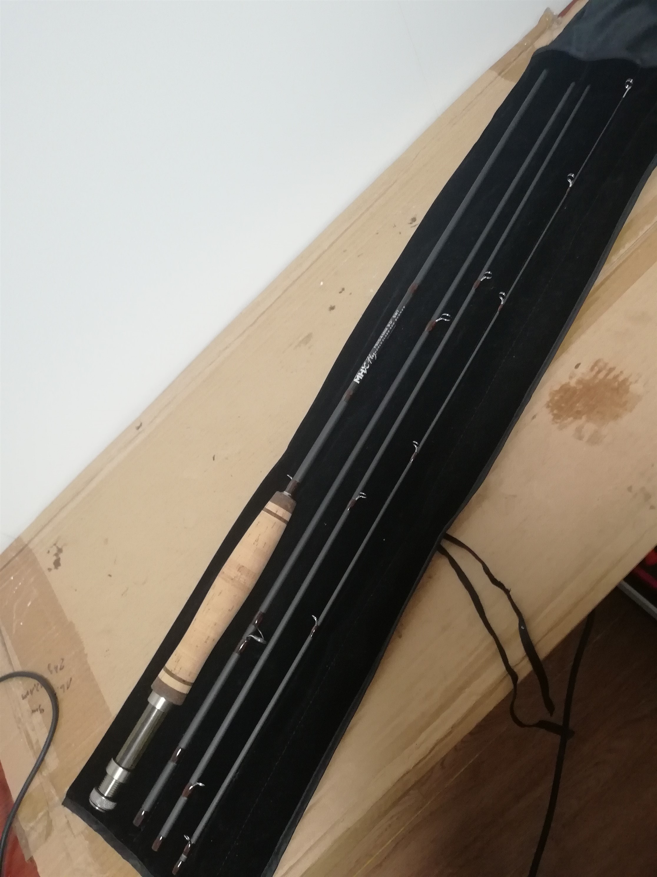

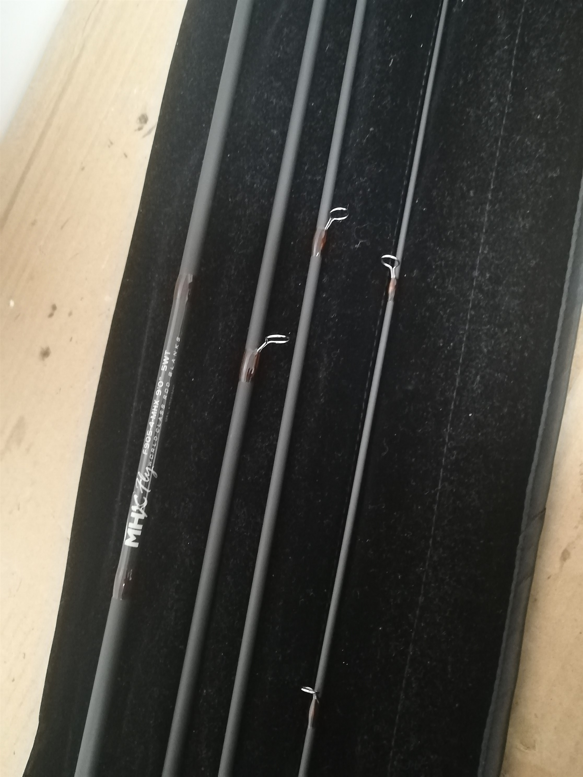

ich habe den 905-4, aus der Zeit, als die Rutenaufkleber noch weiß waren. Ich habe den Starter, entgegen meiner sonstigen Aufbauten, etwas weiter vom RH in Richtung Spitze geschoben, warum weiß ich nicht mehr. Ich kann da jetzt auch kein anderes Verhalten ausmachen, um dies irgendwie zu begründen. War wahrscheinlich nur ein Versuch, ich probieren halt ab und zu umher. Ich muss da morgen mal schauen, dann kann ich da was zu meinen Abständen sagen.
Nachtrag:
Ich habe noch mal schnell nachgeschaut. Ich habe 10+1 verbaut, auf dem 2.Teil habe ich zwei Ringe incl. Startring. Ich bin keinem vorgegebenem Schema gefolgt, habe die Ringe so verteilt, wie es mir zu dem Zeitpunkt des Aufbaus, als passend erschien.
