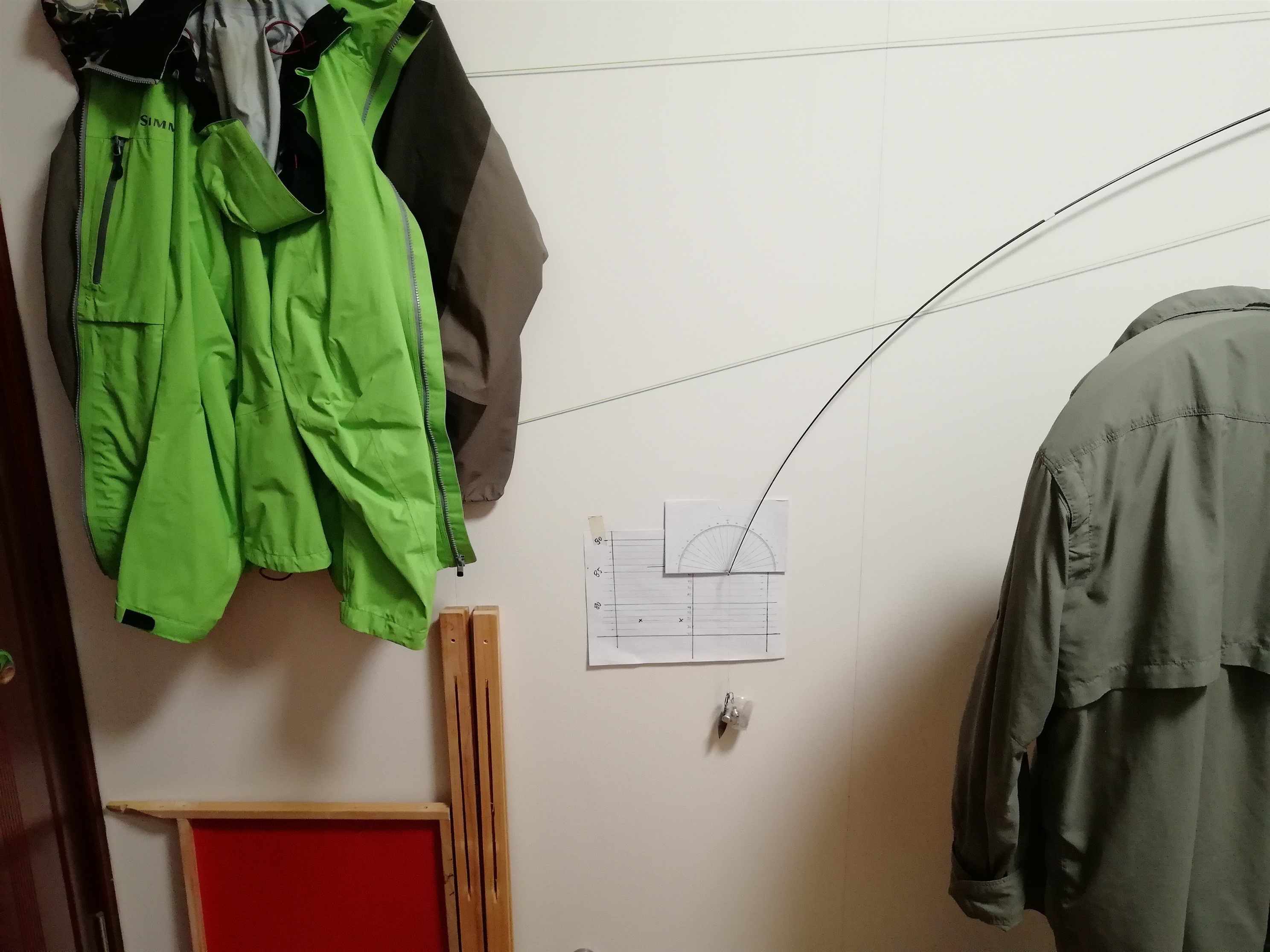

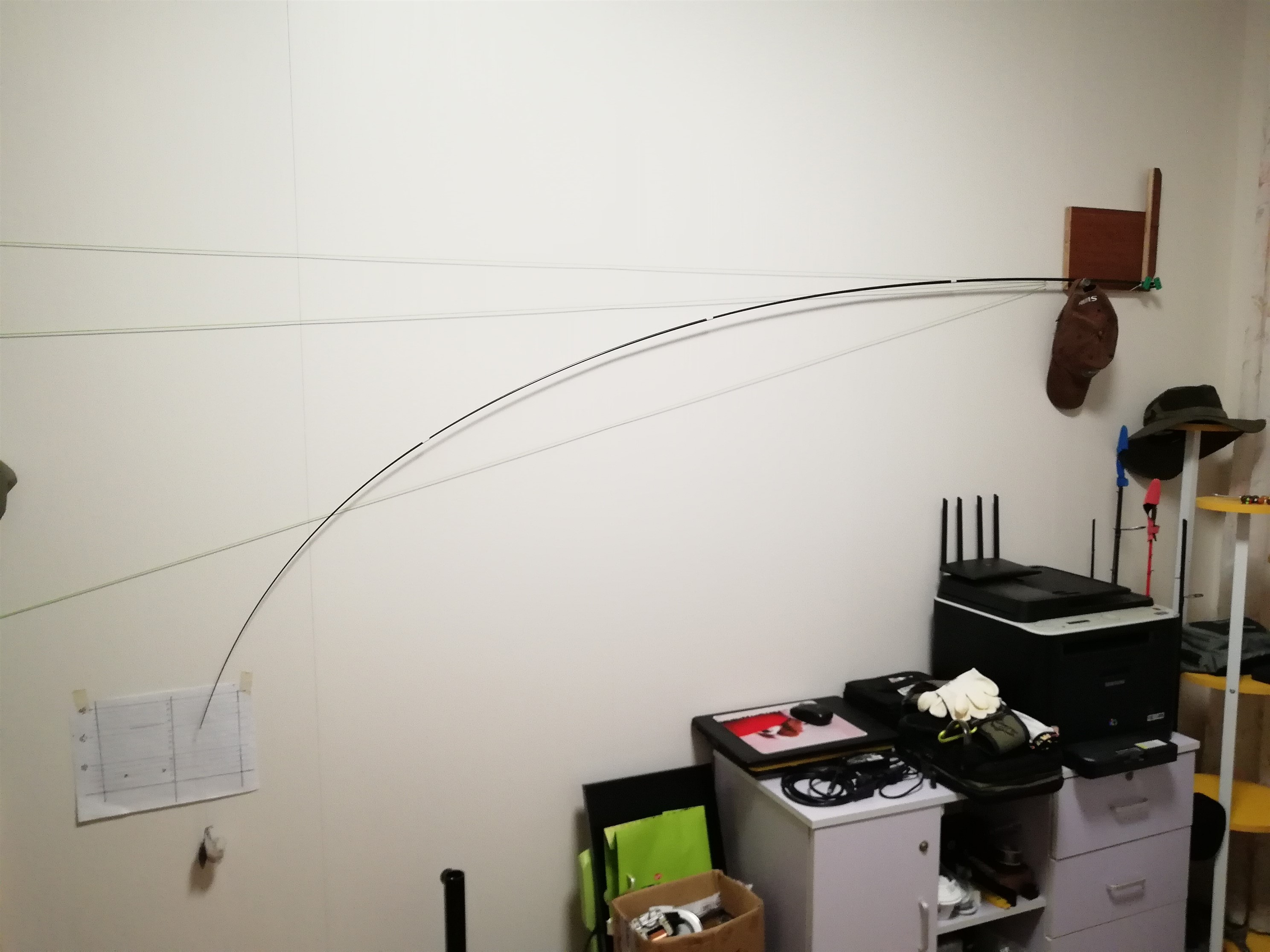

ich habe mir einen günstigen Blank gekauft, der grün metallic lackiere ist. Da ich eine Rolle habe, die teilweise grün eloxiert ist, habe ich den mal gekauft. Weil der in der Preislage von ein paar Minuten Starbucks zu zweit war, denke ich, ich habe nichts falsch gemacht.
Verkäufer meint 2,58 lang, #4.
Ich habe den Rohblank mal bewertet. 2,57 lang, 3 Teile gleichlang, Spitzenteil ein paar mm kürzer, aber da kommt ja der Spitzenring hin. Lackierung ist gleichmäßig, Spitze hat eine minimale Krümmung, nichts was es nicht bei anderen Blans auch gibt. Die Teile haben einen Markierungspunkt unterhalb der Steckung. Gewicht des Rohblanks ist 37g.

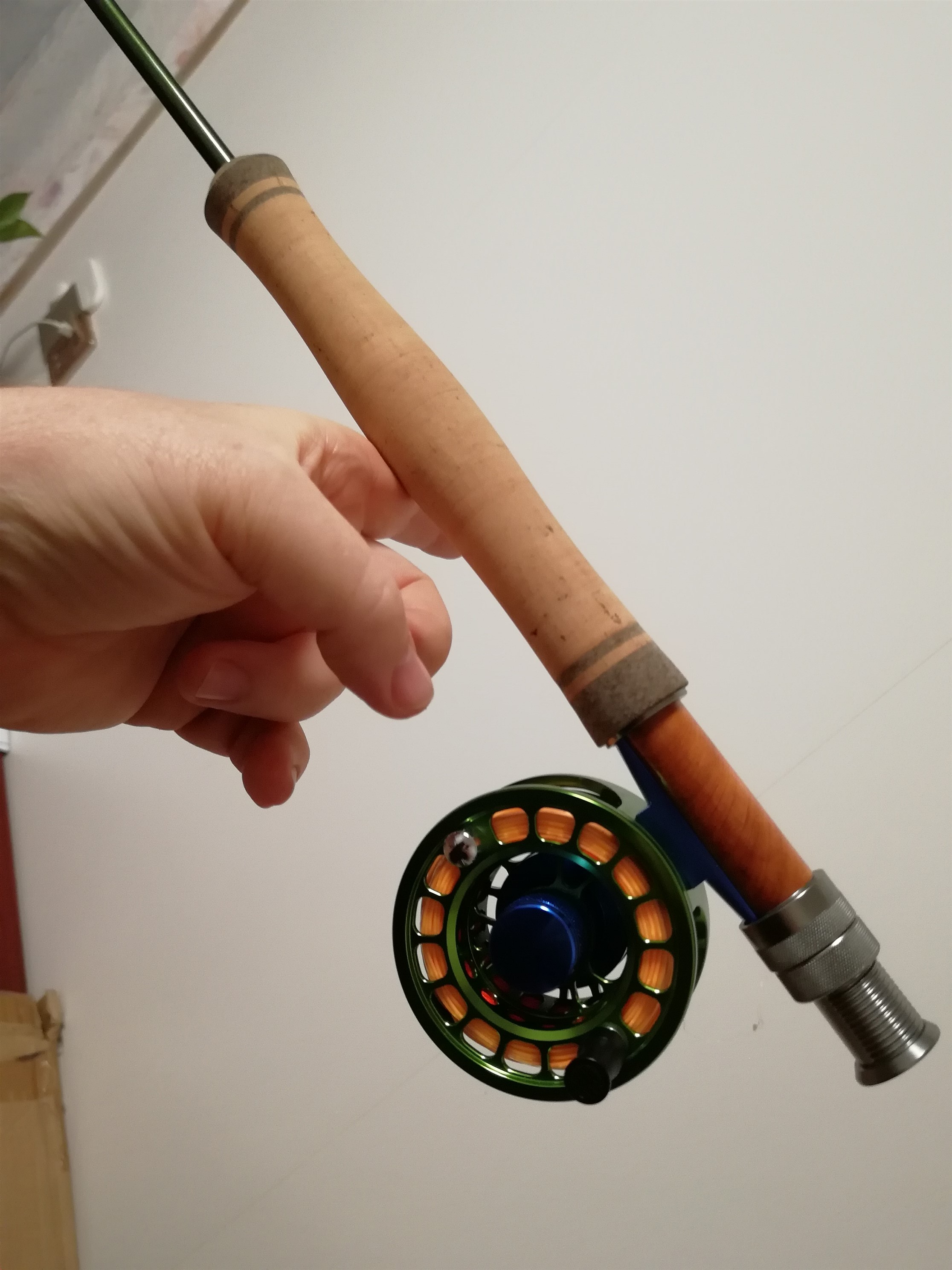

Vermessen habe ich auch gleich mal. Einen Griff testweise aufgesteckt und gesehen, dass ich hier wohl Kork verbauen werde.
Den optimalen Gewichtsbereich für das Werfen, würde ich für mich, mit 10,3-12,3g einschätzen. Aufgebaut, werde ich nochmal vermessen.

Mir scheint die Rute geht bis in den oberen Bereich des HT unter Last in eine Parabolik, scheint aber eine schnelle Spitze zu haben. Na mal sehen, wie das wird.

Ich bin gespannt auf den fancy Griff Applaus Der testweise aufgesteckte RH wirkt ganz schön wuchtig für den zarten Blank, oder? Dank dir für die Doku und Bilder vom Ausmessen, ich glaub da muss ich mich bei Gelegenheit auch mal dranwagen, nachdem ich nebenan 3 Seiten Grundsatzdiskussion verfolgt hab Zweidaumenhoch

na so fancy wird das wohl nicht. Ich habe Griff und RH nur probehalber aufgesteckt um zu sehen, ob da viel oder wenig Gewicht in den Griff und RH fließen darf. Ich habe auch Birkenrinde da, aber das wird für die Rute zu schwer, meine ich. Das Vermessen ist halt so eine Beschäftigung, wenn man sich dafür interessiert, dann kann man da trefflich drüber kommunizieren, meine ich (Grundsatzdiskussionsbattle großes Grinsen ). Ob man das braucht, naja, mich interessiert es und ich habe den Platz an der Wand.
