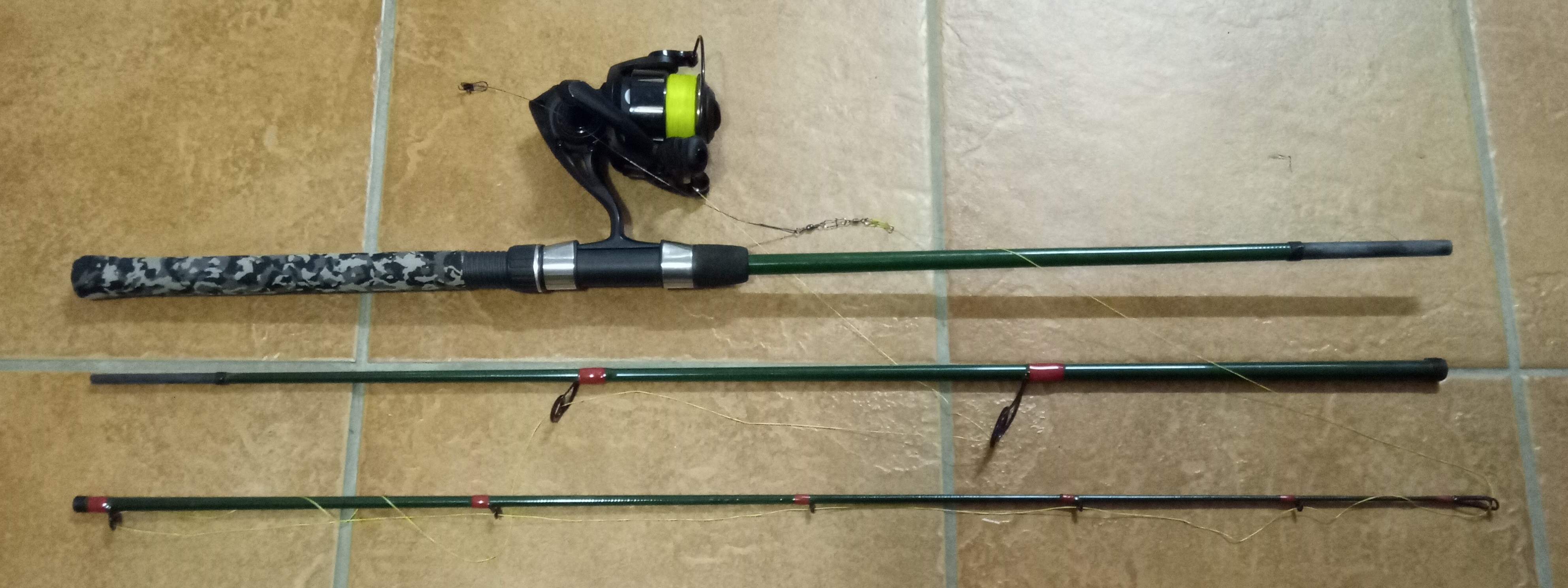

ich möchte hier meinen Testaufbau vorstellen. Da ich keine alte Rute zum testen hatte habe ich mir günstige Bauteile von "AdT" in der Bucht besorgt:
Blank: "Mag Travel" 2,1m WG -70g"
Ringe: "KL Concept Mini" davon habe ich aber nur 7+1 aufgebaut, wg. der kurzen Rute.
Die Rute ist sicher nicht perfekt geworden, macht aber beim Fischen irre viel Spass! großes Grinsen großes Grinsen Geplant war das Ding zum immer im Kofferraum dabei haben, weil sie aufgrund der 3-fach Teilung im Kofferraum unter der Ersatzreifenabdeckung schön Platz findet. Dafür ist sie mir jetzt aber fast zu schade.

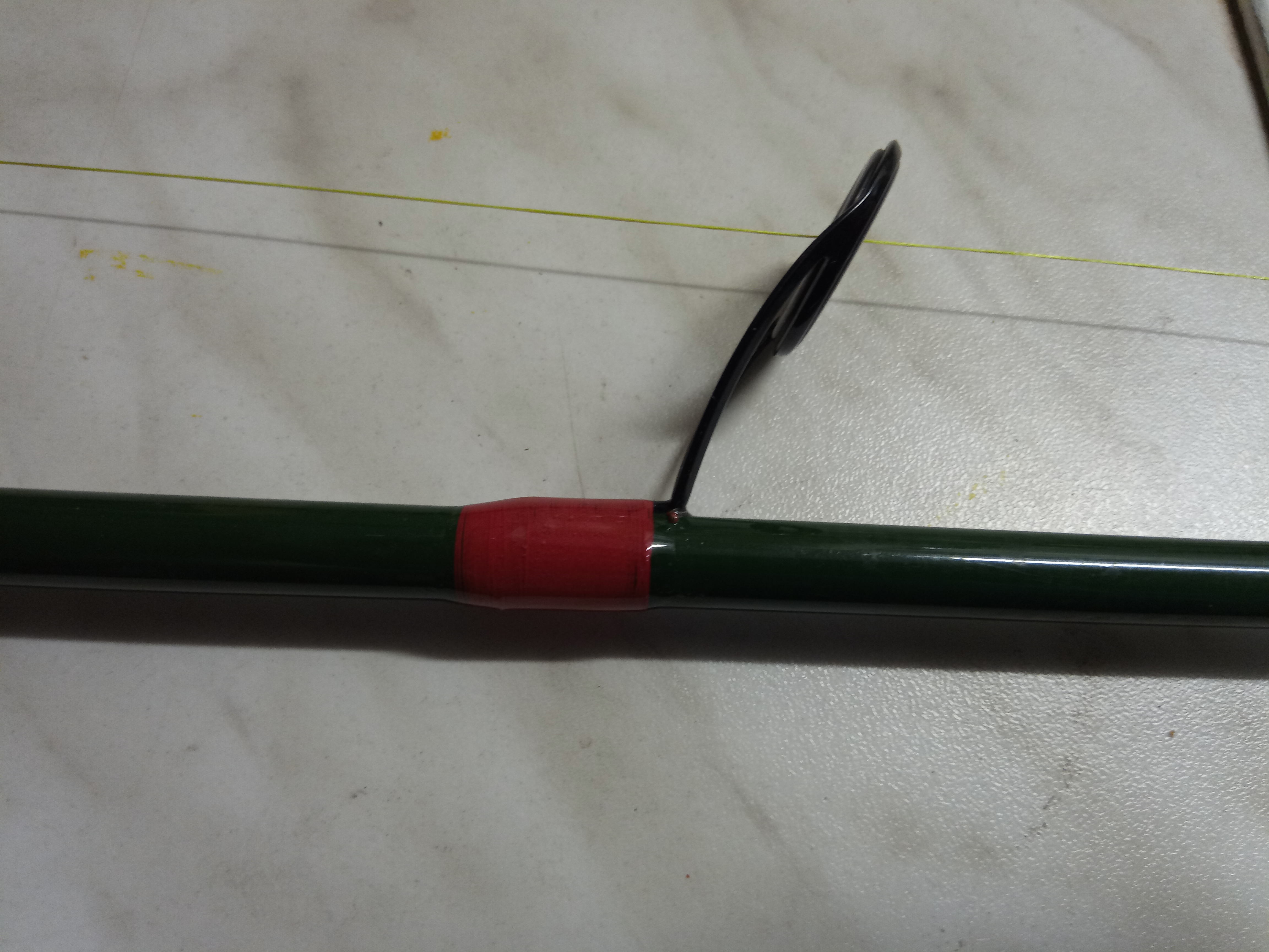

-Passt die Lackmenge auf auf den Ringwicklungen?
-Mir sind die Ringwicklungen immer sehr leicht wieder aufgegangen (der Blank ist sehr glatt lakiert) Gibt's da Tricks damit die nicht so leicht aufgehen z.B. den Anfang leicht mit Sekundenkleber fixieren oder stört das später beim lackieren?

Die Lackdicke ist absolut ausreichend, wenn die Wicklung aufgeht musst du mit mehr Zug wickeln.
In der Wicklung selber hast du paar "Überläufer" ( Überkreuzungen des Garns), außerdem solltest du während der Wicklung das Garn immer mal wieder zusammenschieben/"packen", damits besser aussieht.
