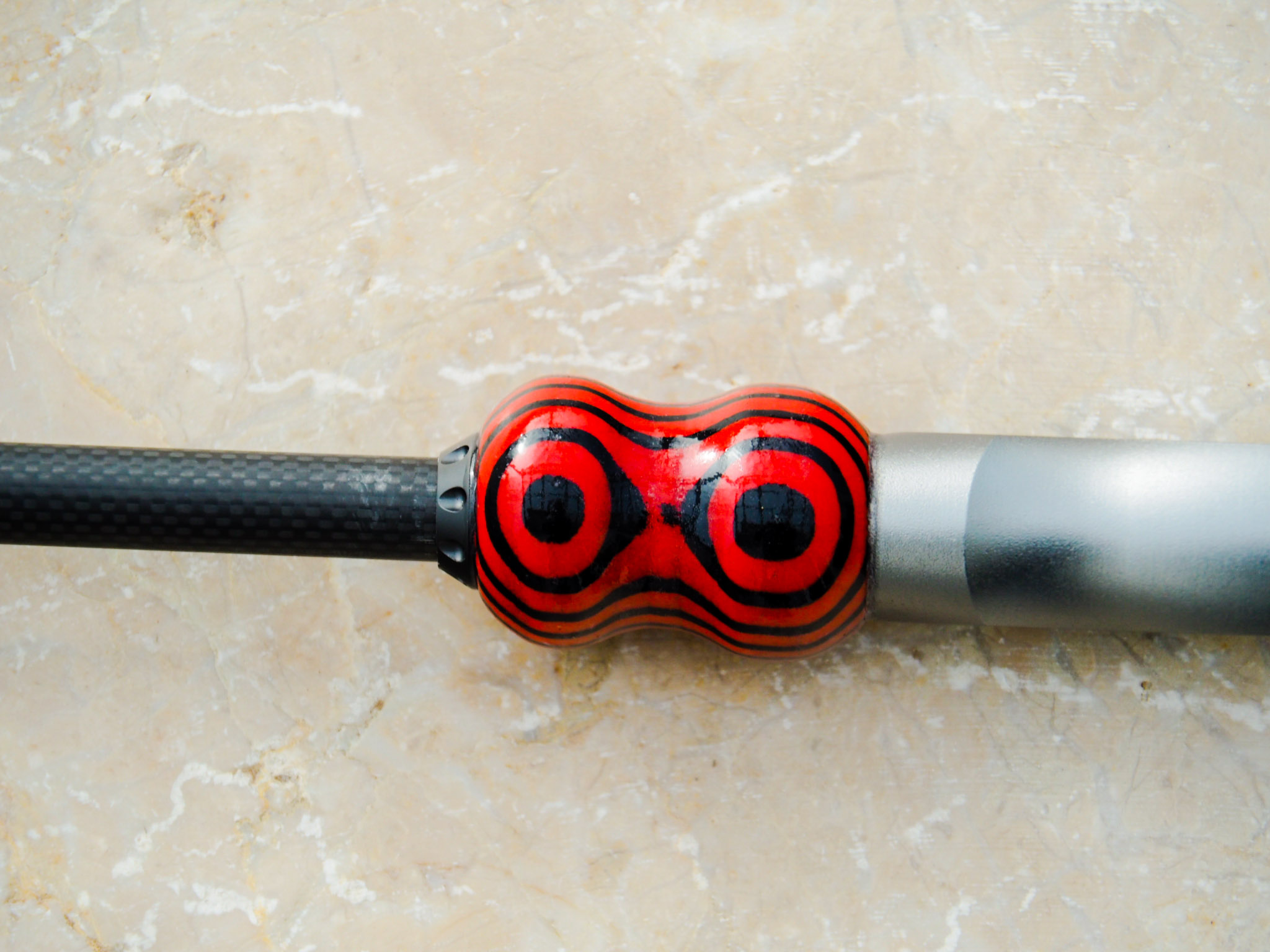

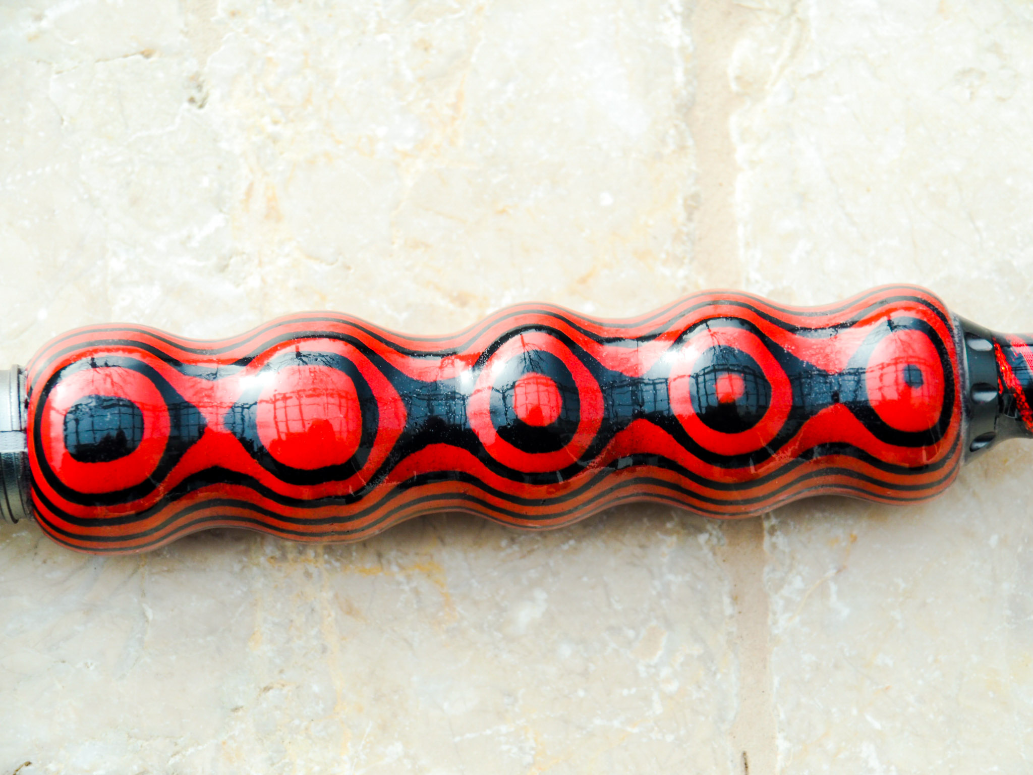

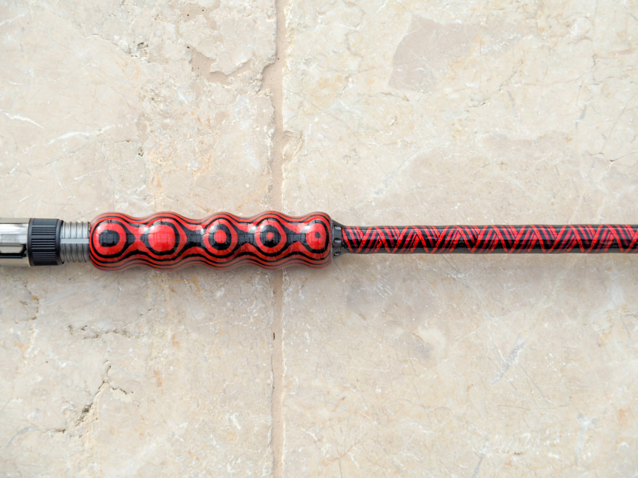

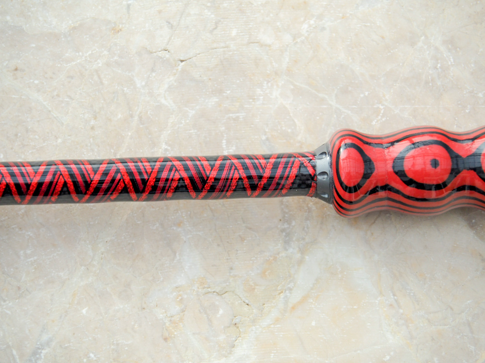

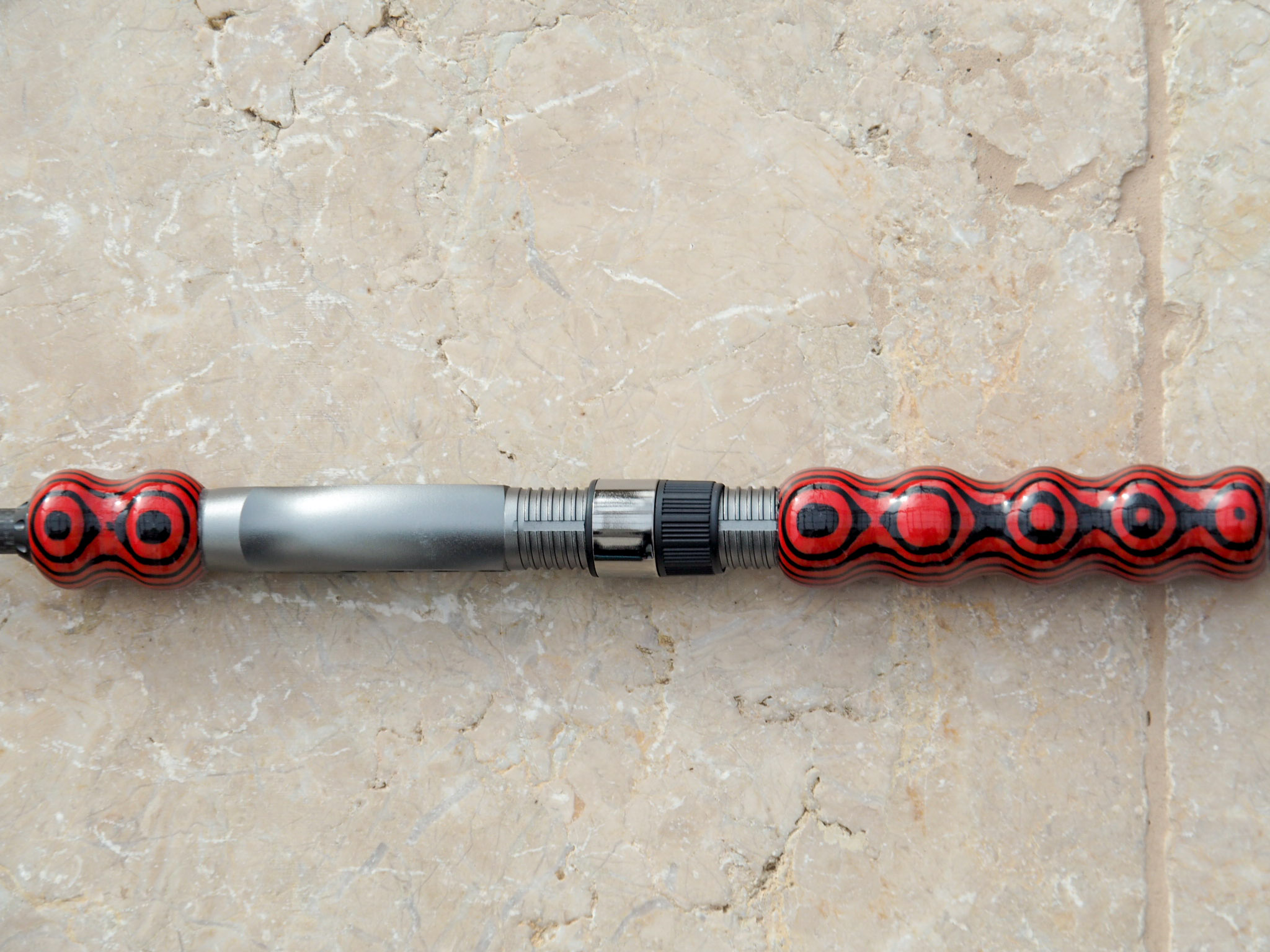

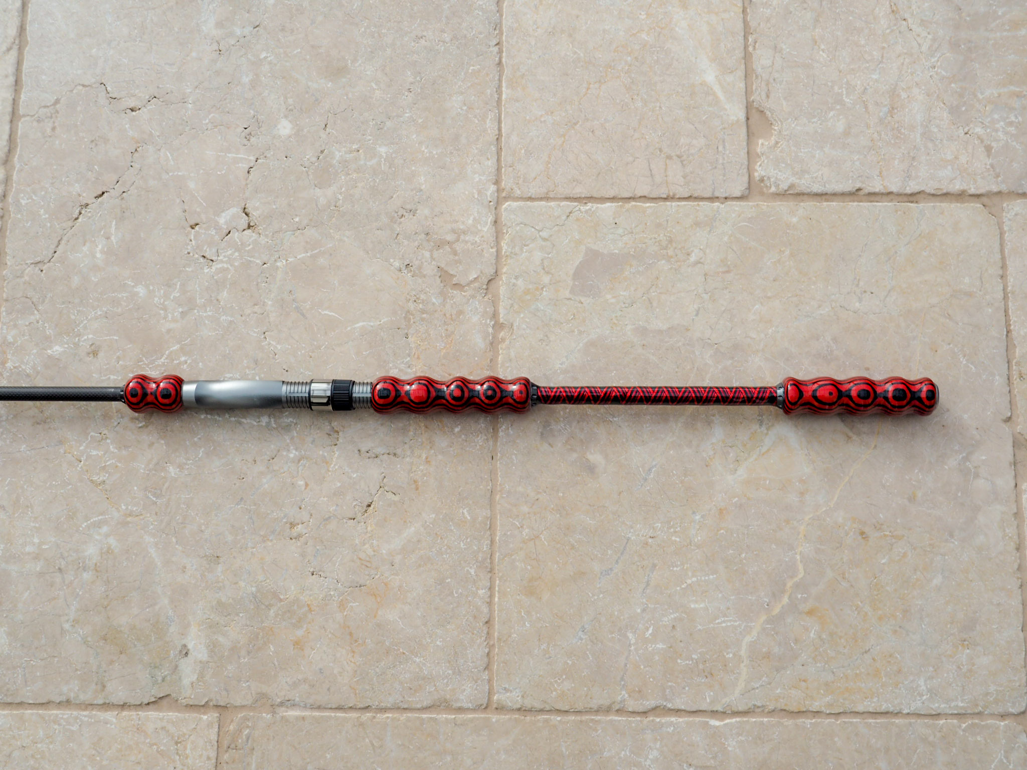

So, dann der Infos habe ich jetzt das Projekt Duplon lackieren erfolgreich abgeschlossen. Ja der Griff ist fertig, jetzt fehlen noch die Ringe. Hier schon mal die Fotos vom Griff.

Ungewöhnlich aber Einmalig und schön Daumenhoch4

mein Fall wird es sicher nicht werden aber umgesetzt ist das ganze stimmig und macht optisch durchaus was her. Erlaubt ist einfach das was gefällt... Daumenhoch2

Danke.
Das lackierte Duplon greift sich gut an und ist absolut nicht rutschig. Bin schon gespannt ob es auch hält oder rissig wird.
