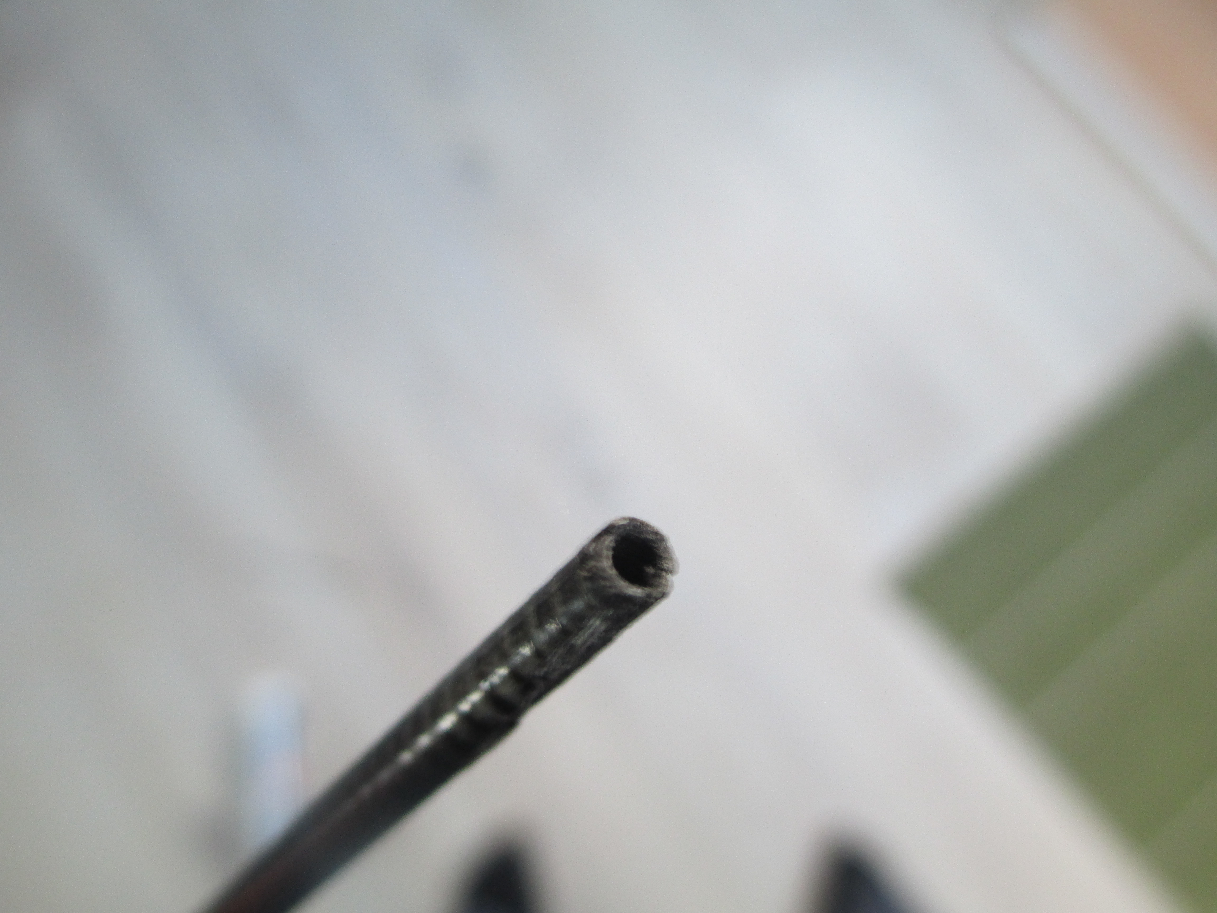

ich lese schon lange mit und habe auch ein paar Ruten aufgebaut.
Jetzt ist mir bei einer 9`6" Spinnrute die Spitze bei ca. 20cm vom Spitzenring abgebrochen.
(selbst verschuldet)
Gerne wollte ich eine "neue" Spitze (Carbonvollmaterial) anbringen, damit ich die Länge wieder habe. Die Rute an der Bruchstelle ist 3mm außen und Innen 2,1mm.
Wie würdet Ihr vorgehen?
Oder habt Ihr andere Ideen?
beste Grüße
mub

Da der Bruch direkt unter dem Ring liegt würde ich diesen entfernen ,die beiden Enden des Blanks sauber abschneiden, verzapfen und den Ring genau über der verzapften Stelle neu wickeln.

...es fehlt leider ein Stück Blank,von ca 3-5cm,
So ungefähr wie auf den Bild hingelegt, war der Blank (Abstand Ringe)
Deswegen meine Denkrichtung in neue Carbonspitze.
Das die dann nicht so "schön" profiliert ist, wie der ganze Blank, muß ich Kauf nehmen.

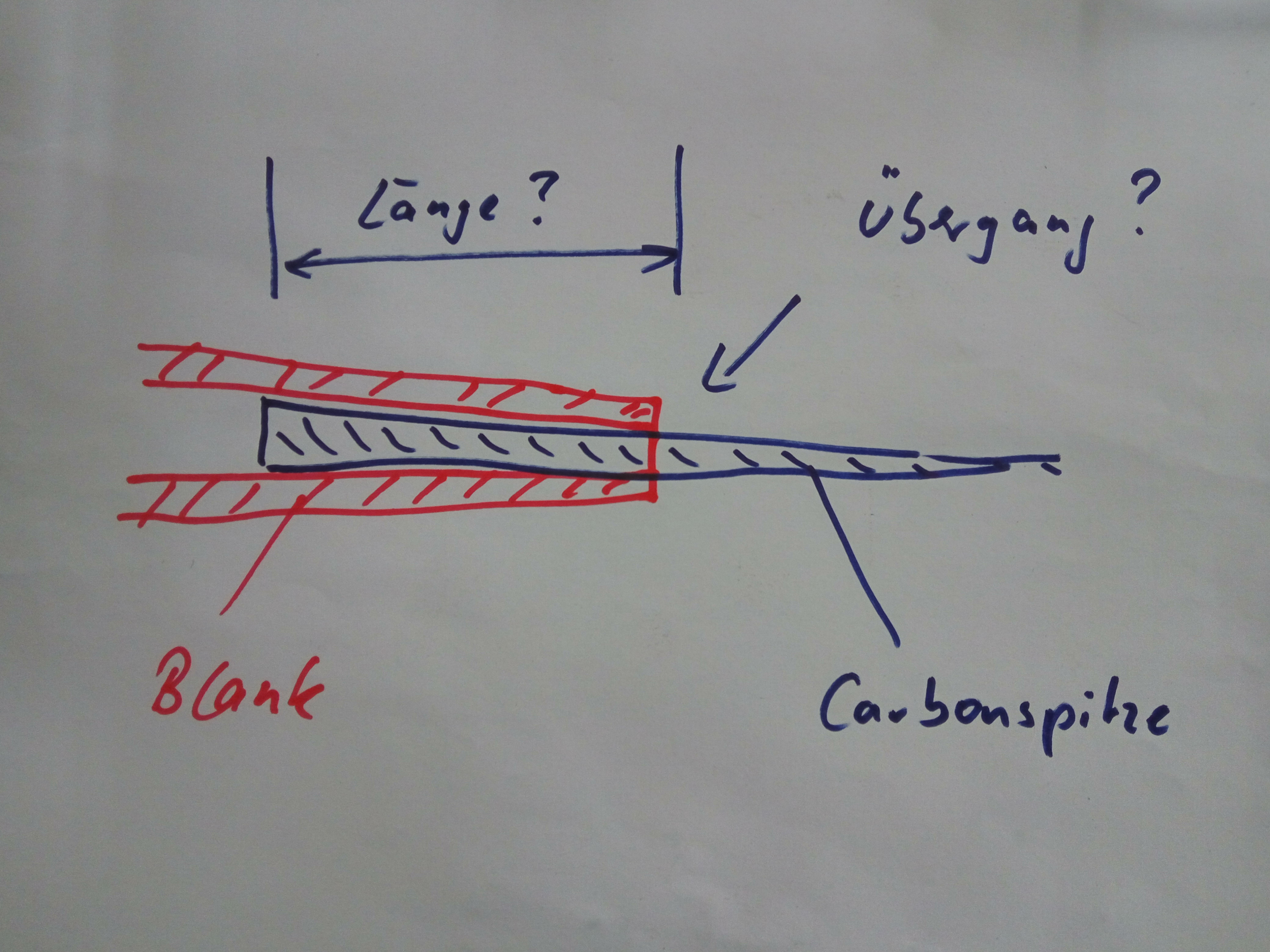

da habe ich ja die falsche Vorgehensweise gedacht.
die Carbonspitze ist ja konisch, der Blank innen ja auch. Das passt ja gut zusammen, natürlich Anpassung nach Deiner Beschreibung...
aber es bleibt doch ne Übergangskante?
siehe Skizze
und wie lange sollte die Spitze im Blank stecken?
und die Verklebung ist dann auch etwas problematisch, da die Carbonspitze von hinten kommt ?!?
mub hat dieses Bild (verkleinerte Version) angehängt:
13.09.2017 10:14 mub ist offline E-Mail an mub senden Beiträge von mub suchen Nehmen Sie mub in Ihre Freundesliste auf
Naja, die Spitze und der Blank sind freilich konisch, ob dieser aber bei beiden der selbe ist, bleibt abzuwarten. Es reicht, wenn so 1-2cm der Spitze sauber anliegend eingeklebt werden. Natürlich besteht eine Kante ab Übergang Blank/Spitze, den kann man aber auch mit dem Kohleroving etwas ausgleichen. Ganz homogen bringt man den Übergang natürlich nicht hin, mit etwas Geduld aber so dass men es nur merkt, wenn man es auch "verbrochen" hat.
Eine andere Variante wäre das einspleissen alà Theowski (Solitiptuning) bei dem die Spitze von vorne eingepasst wird. Das Verfahren ist aber aufwändiger und erfordert gewisse Präzision und Werkzeug. Es gab da mal n Video-Tutorial aber das finde ich grade nicht mehr.
Letzten Endes wird das gebrochene Teil vorne konisch aufgeweitet (Dremel mit Spitzschleifer), das gleiche passiert mit der Spitze,deren Ende eben passend zum Konus geschliffen und eingeklebt wird. Dann das ganze mit Kohleroving überwickeln und sauber in Form schleifen. Davon sieht man am Ende fast gar nix mehr, diese Art der Reparatur ist aber wie gesagt recht aufwändig und wenn es meine Lieblingsrute ist, würde ich entweder die Finger davon lassen oder es am besten gleich von Theowski selber machen lassen. (Guckst du mal hier:

die Seite und das Video von Theo kenne ich, habe ich gestern gefunden bei meiner Suche nach Rettung..
Ich werde es so machen, wie Du beschrieben hast. ist ja auch wesentlich einfacher als die andere Variante.
Den Übergang mit Kohleroving ausgleichen, schleifen, lackieren und gut.
