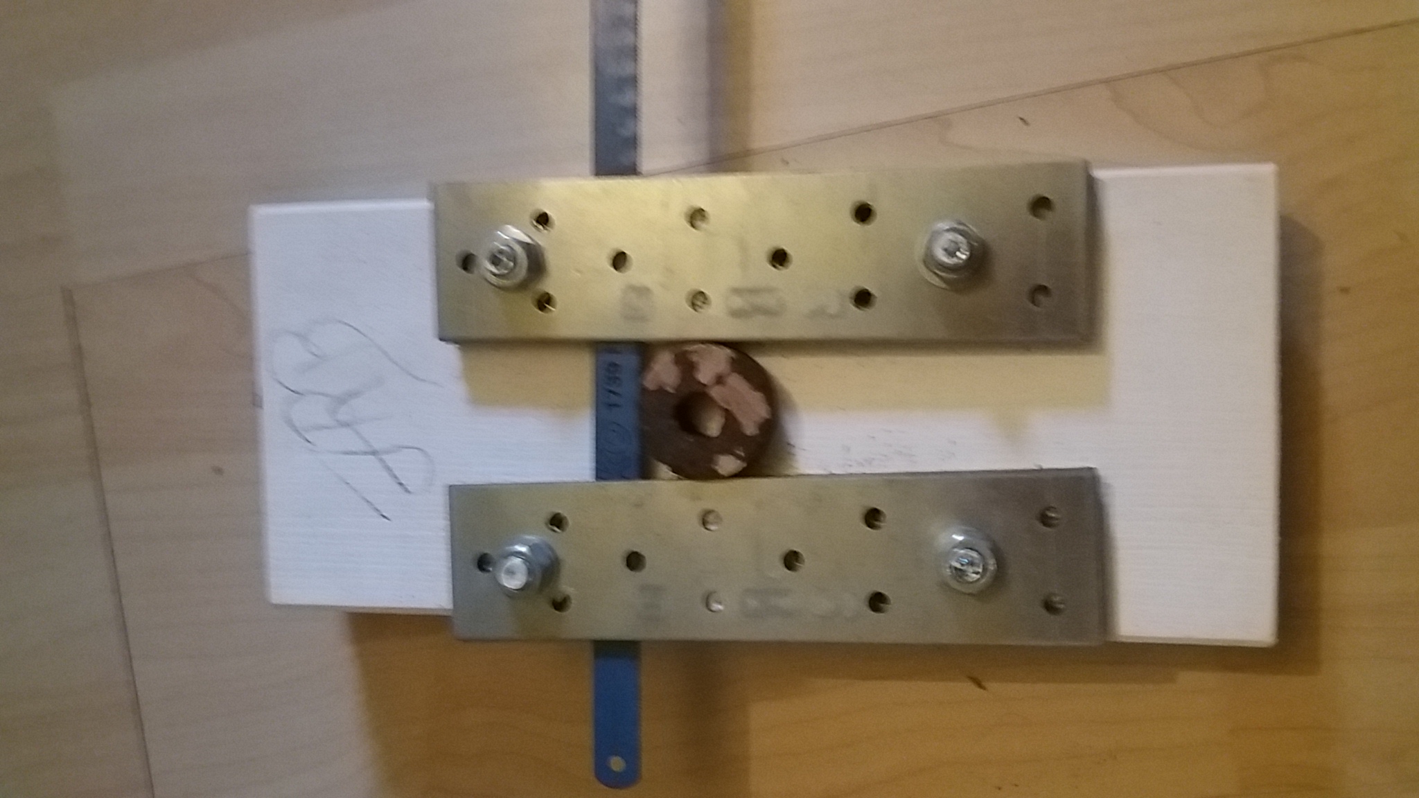

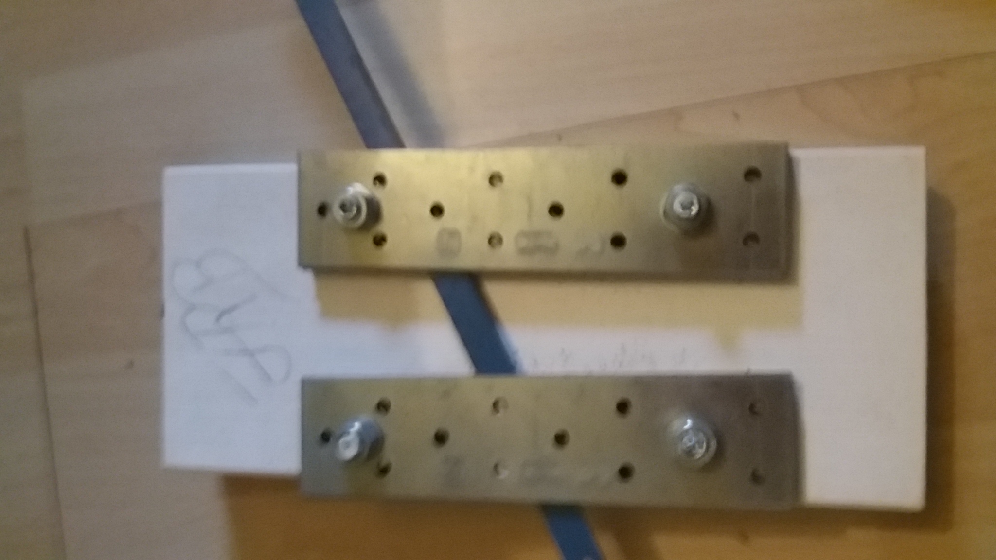

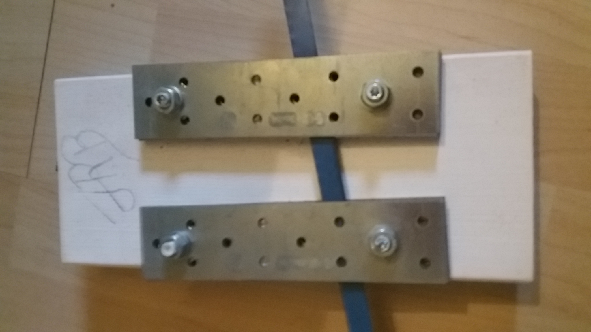

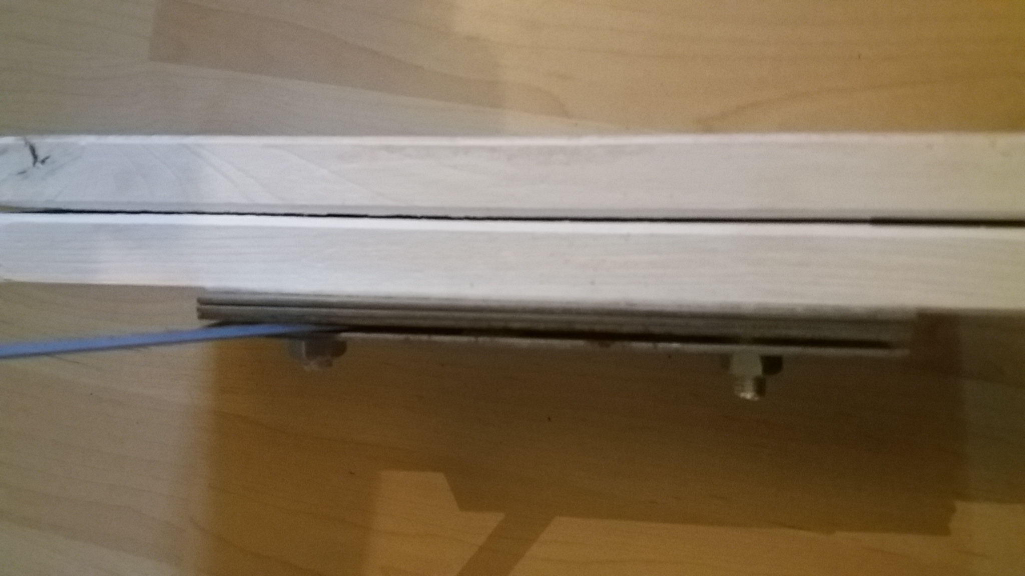

Hy Helmholz,
nein das geht schon.
Ich habe mir das Teil gebastelt.
Wenn ich die Platten tausche ( versch. Stärken ) kann ich die Schnitthöhe variieren.
Habs V -mässig angebaut, so wird die Scheibe eingeklemmt.
JRB hat diese Bilder (verkleinerte Versionen) angehängt:
20170128_121817.jpg 20170128_121746.jpg 20170128_121740.jpg 20170128_121731.jpg
Grüße, Jürgen R. B. Winken1

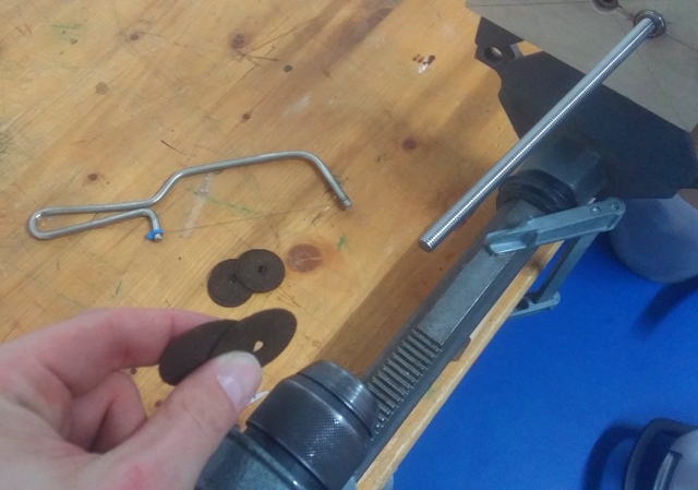

Servus...Ich gehe dabei folgendermaßen vor...Die Korkscheiben auf einem Rundholz Stab aufziehen... richtig stramm... Rundholz Stab nicht zu lang..In das Bohrfutter der Bohrmaschine einspannen und mit der Laubsäge die Scheiben abschneiden...Nur müssen die Korkscheiben richtig stramm sitzen und das Rundholz darf nicht länger als max 5cm sein.. sonst eiert es....
Und die feinsten Sägeblätter nehmen....

Für alle mit ner Drehbank: Kork, Duplon oderwasauchimmer auf ein Blankstück ziehen, einspannen und dann mit ner Laubsäge, in die Ihr ein Stück Sevenstrand (ungecoatet) eingespannt habt, langsam runterschälen. Beim Schneiden nicht drücken, dann wird´s Schnittbild schief.
Das klappt mit Scheiben <0,5mm!
PS Bohrmaschine ginge auch, aber nur mit Widerlager, damit´s nicht schwabbelt. Und mit ner Rutenbindemaschine geht das sowieso. Am besten bei Vollgas.
