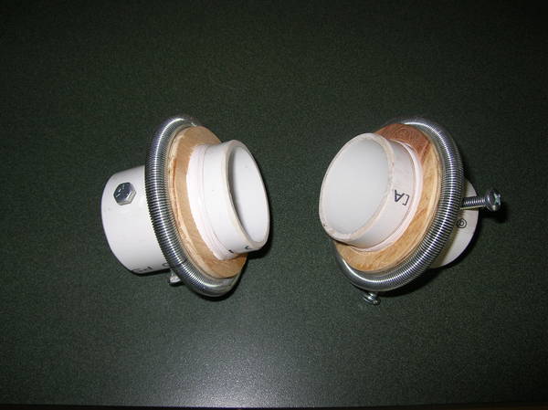

Denke 120 wenn du den meinst ?
Das 2te Tool ist mit Federn rundum - das mühsame Einschneiden fällt weg

ich meine der Renzetti Weaver hat alle 2 Grad einen Faden, bzw. eine Markierung.

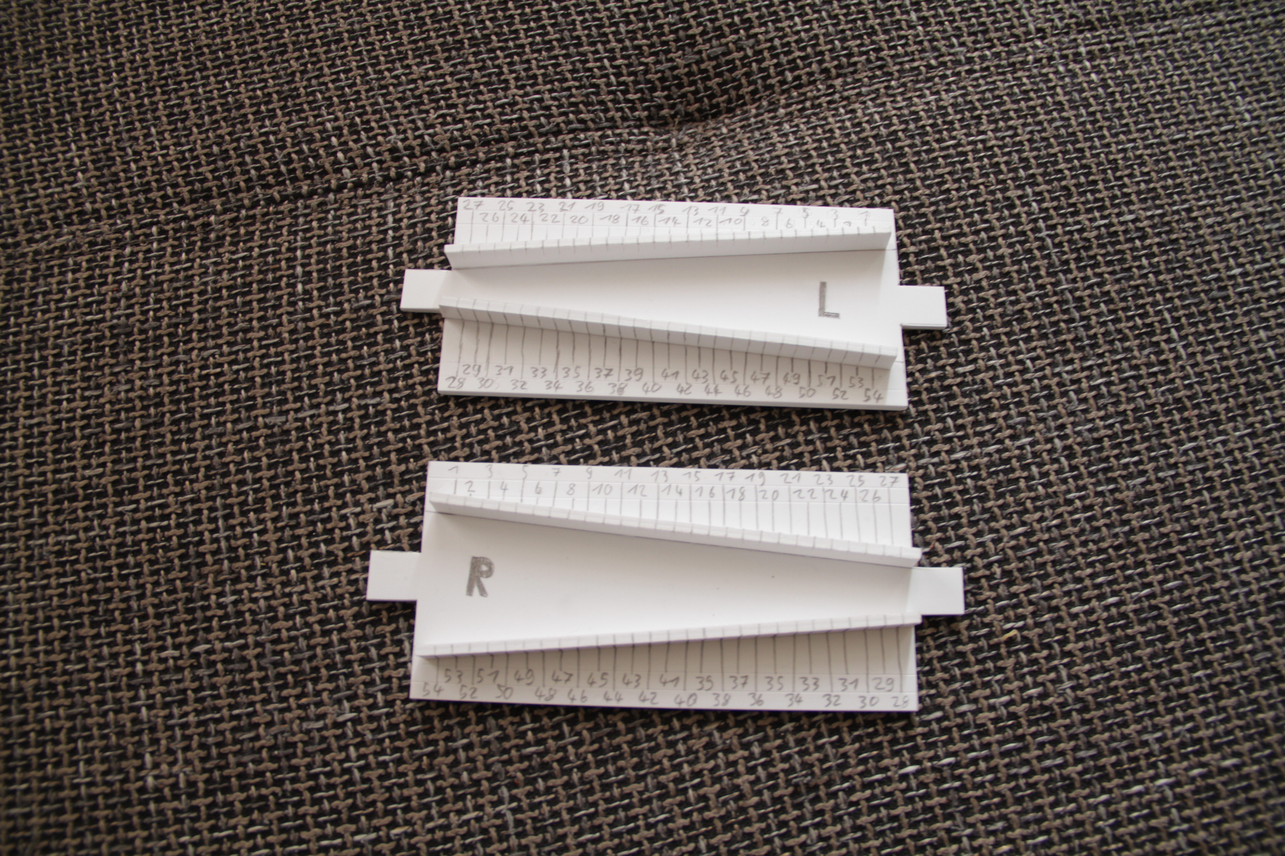

Hier mal die Brettchen.
Der Schriftzug wird auch nicht mehr krumm.

Schauen Daumenhoch4 Top aus die Brettln Daumenhoch4

Funktionieren diesmal auch perfekt.
Sind aber vom Easy Weave auf MudHole abgekupfert.
Aber Danke für das Kompliment!
