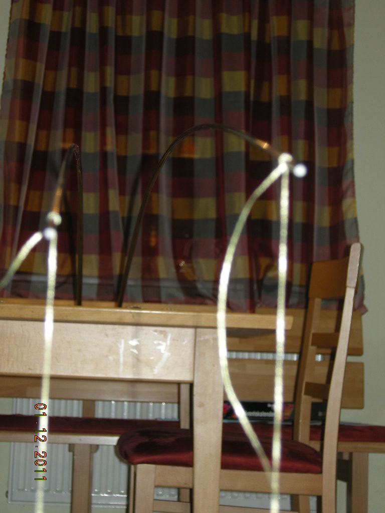

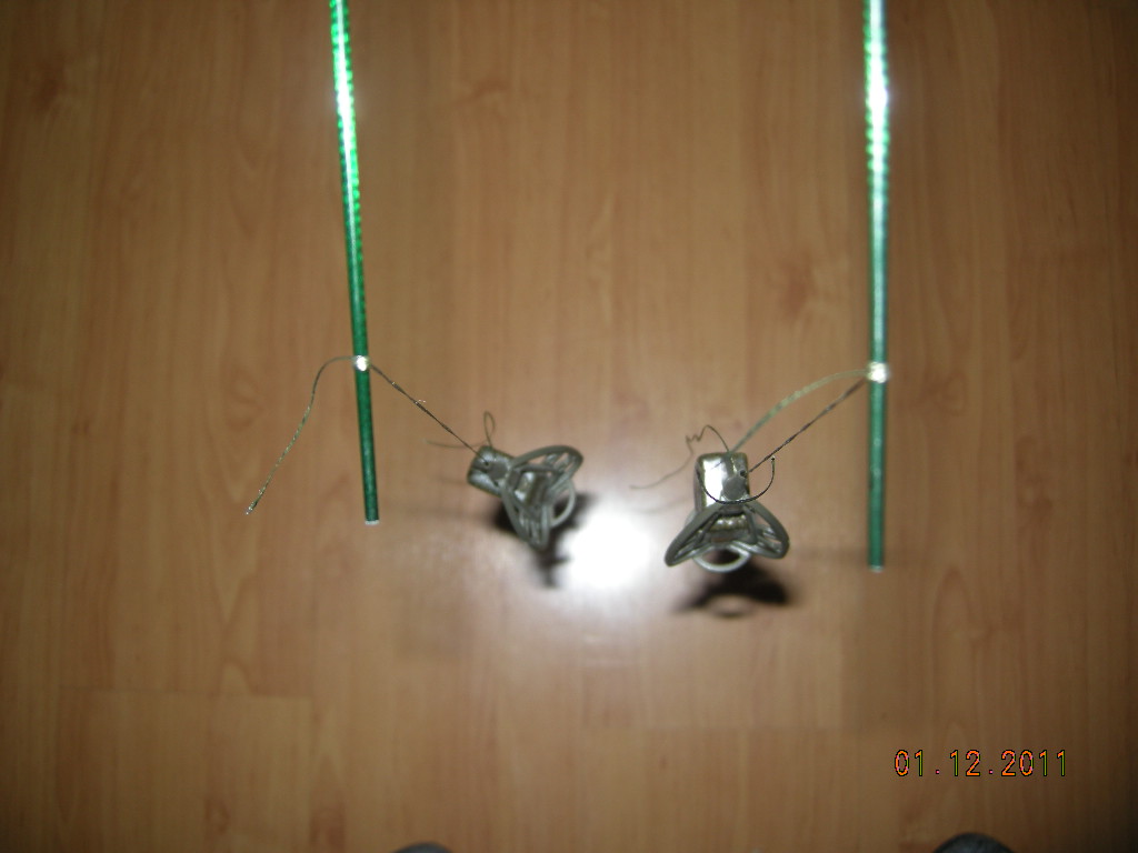

Habe die beide Ruten mit dem selben Gewicht(Kordablei mit 89g) belastet und bekomme dabei wie schon vermutet unterschiedliche Biegekurven.
Im Bild links ist der schwerere Blank mit 170g und rechts im Bild der Blank mit 158g.

Original von Pettersson Im Bild links ist der schwerere Blank mit 170g und rechts im Bild der Blank mit 158g.
Wundert mich schon ein wenig, dass der schwerere Blank sich weiter biegt als der leichtere ...

Ja, ging mir genau so, dachte auch der leichtere Blank würde sich mehr biegen. Meine Vermutung geht dahin, dass unter Umständen der Glasanteil des Blanks höher ist und damit das Gewicht.
