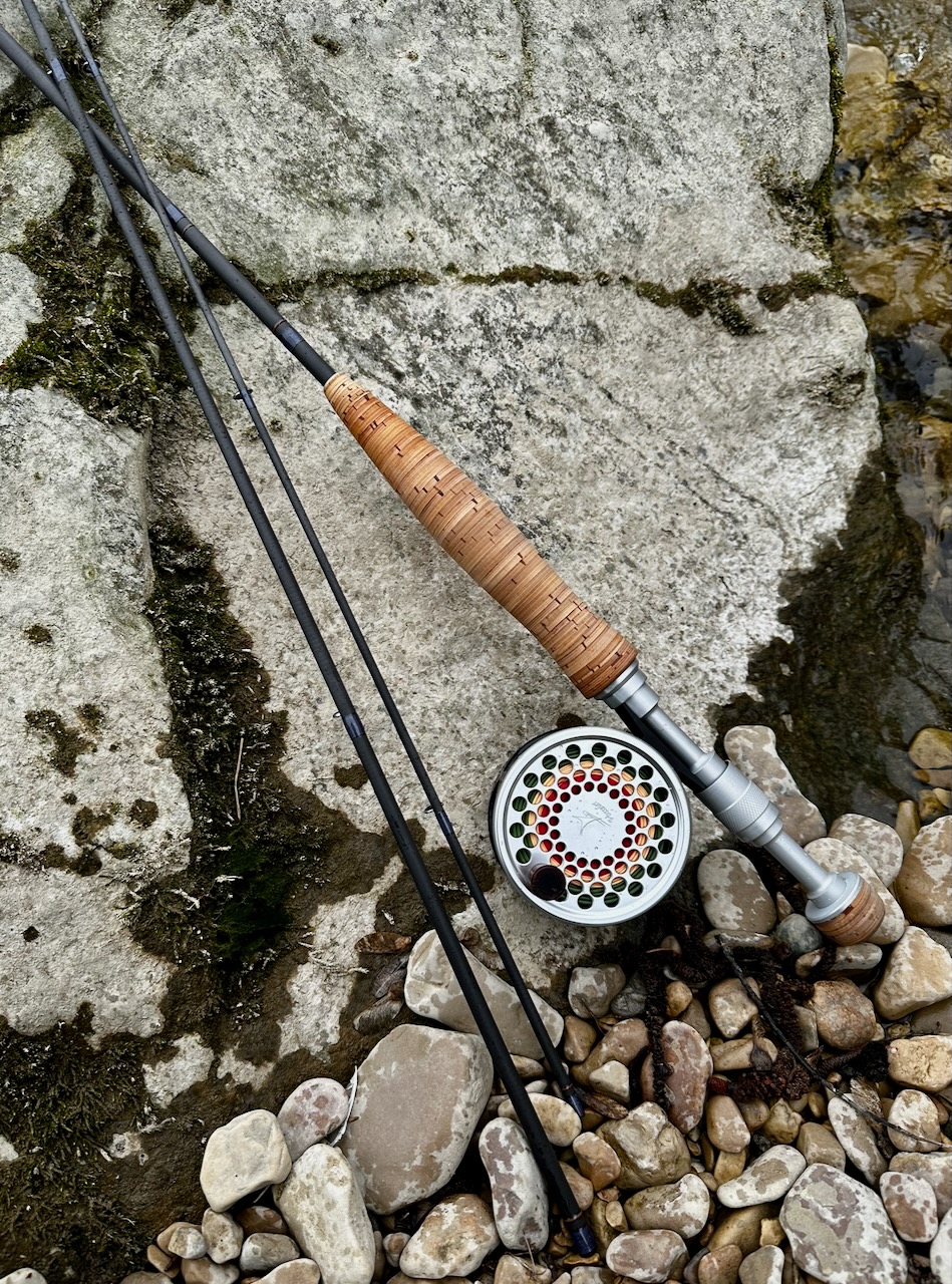

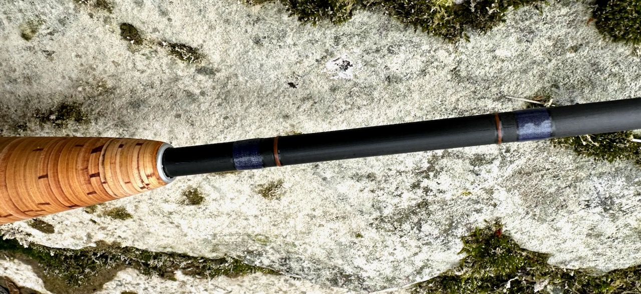

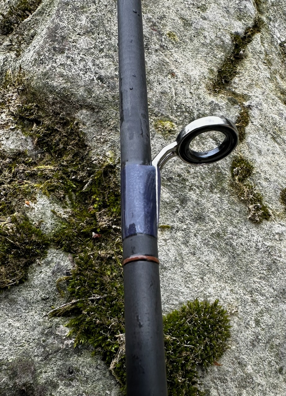

Fertig und gerade ausprobiert großes Grinsen
So gespannt war ich schon lange nicht mehr.
Widrige Bedingungen, kalt und böig und ab und zu naß von oben.
Hatte eine #6 intermediate von The Flyline Company drauf.
Wenn die Keule draußen ist dann arbeitet die Rute perfekt. Leider war die Schnur sehr steif bei der Kälte aber nur der vordere Teil. Etwas gewöhnungsbedürftig aber es ging schon sehr weit.
Der Butt ist keinesfalls zu lang. Stört beim Werfen in kleinster Weise und wenn man die Rute gegen den Bau stützt ist die Rolle schön frei.
Bin gespannt, wie sie sich an der Ostsee macht großes Grinsen

schick schick.

Servus Michael, jetzt arbeitest du aber im Akkord , und lässt wirklich nichts mehr anbrennen.
Der Birkengriff ist natürlich wieder sehr schön geworden,
der Winding dazu gibt einen sehr schönen Abschluss, gefällt mir gut.
Der Rollenhalter ist natürlich Geschmacksache, mir wäre er eindeutig zu Lang, denn mit einer 6er willst ja nicht Waller fangen.
Mit dem Fischen ist es bei uns genauso, keine Fische , aber kalte Finger und Füße, trotz dicke Socken, ist echt noch nicht Sommer.

sehr schick geworden! Dein Rollenhalter ist mal wieder fantastisch geworden. Und den Birkenrindengriff von dir und Wolfgang habe ich zum Anlass genommen auch mal wieder einen zu bauen. Mir gefallen deine schlanken Lackierungen diesmal sehr gut und die abgesetzten kleinen Zierwicklungen auch.
Den langen Butt finde ich fantastisch. Das erste wirklich schöne System für austauschbare Butts und auch für eine Switch- oder Zweihandrute könnte das unglaublich gut aussehen.

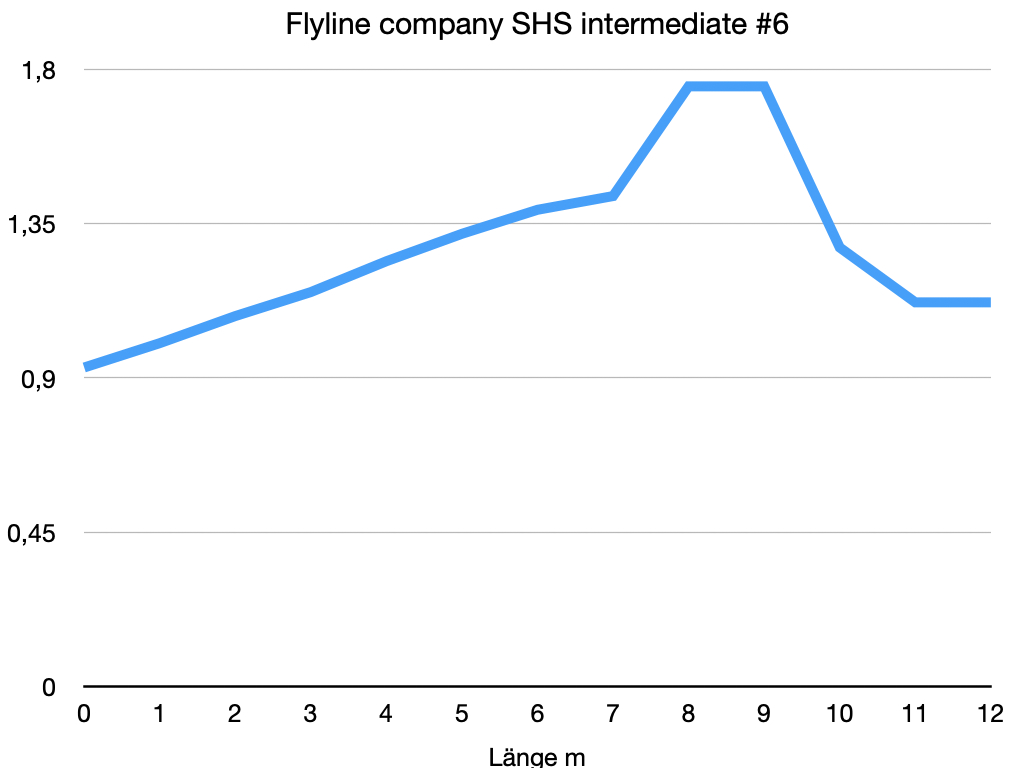

Was wiegt die Intermediate von FLC eigentlich? (Und welche Schnur ist das, kann sie nicht identifizieren.)

ich hätte vielleicht dazu schreiben sollen, dass es die Single Hand Spey intermediate ist: https://www.amfishingtackle.nl/de/flylin...ingle-hand-spey
Kopf habe ich mit den 17g gewogen, den der Hersteller angibt.
Bis auf das, dass die Schnur geschmeidig ist, stimmt alles, was auf der Internetseite steht. Gut, wenn der Kopf mal draußen ist, dann ist die Runningline wirklich geschmeidig großes Grinsen
Rollwürfe gingen jedenfalls noch ganz gut mit dem 10,3m langen Kopfteil.
Ein Waller mit der 6er ist garnicht abwegig hier bei uns. Er darf halt nicht zu groß sein. großes Grinsen
Die Länge des Butt hat ja nichts mit den Fischen zu tun, die ich fangen möchte. Ich finde es einfach sehr bequem das Rutenende mit dem Butt gegen den Bauch zu pressen um die Rolle einfach frei bedienen zu können und die rechte Hand etwas zu entlasten.
Es ist ja alles geschraubt am Rollenhalter und ich kann die Längen beliebig anpassen fröhlich
