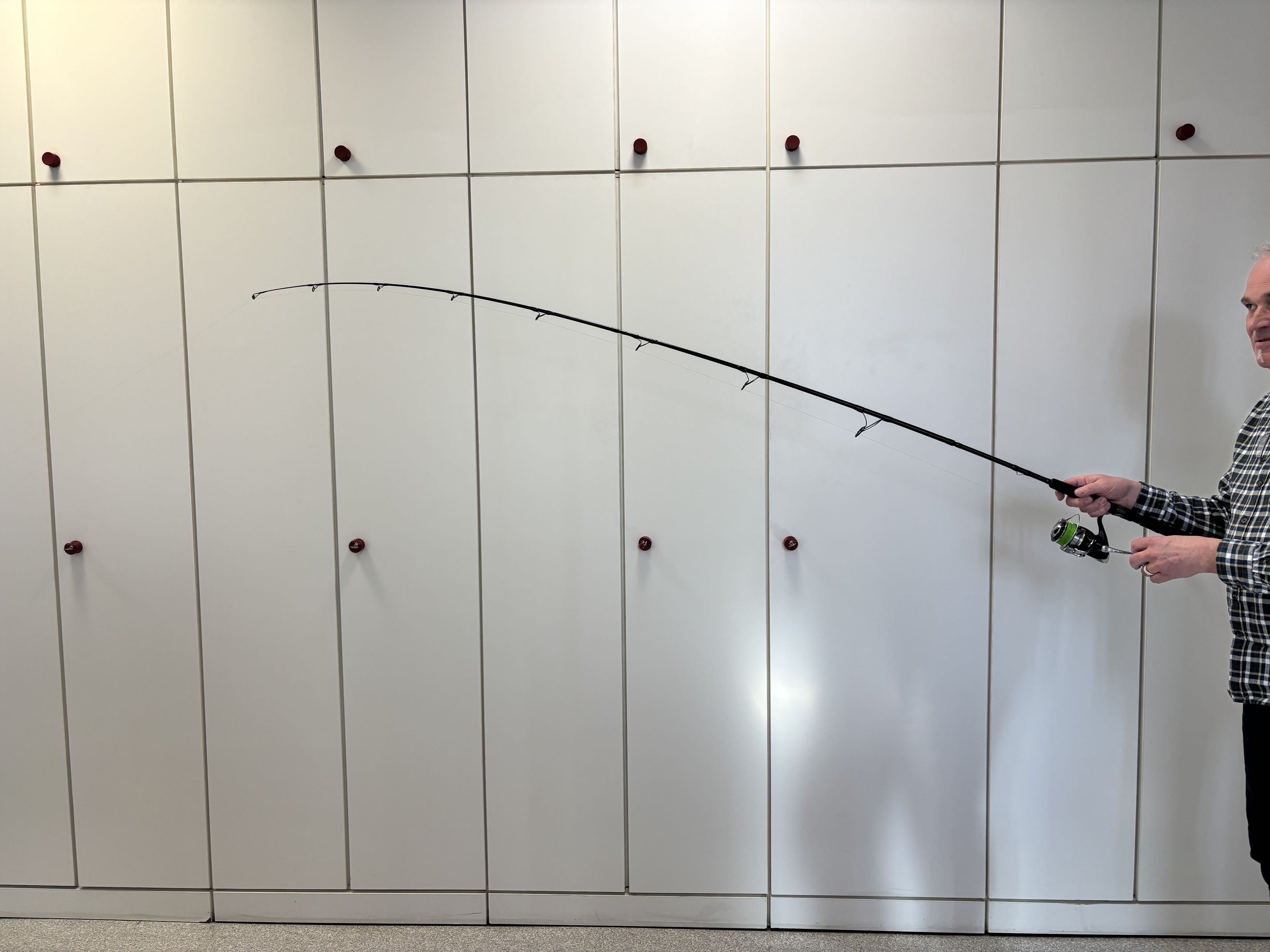

Hallo

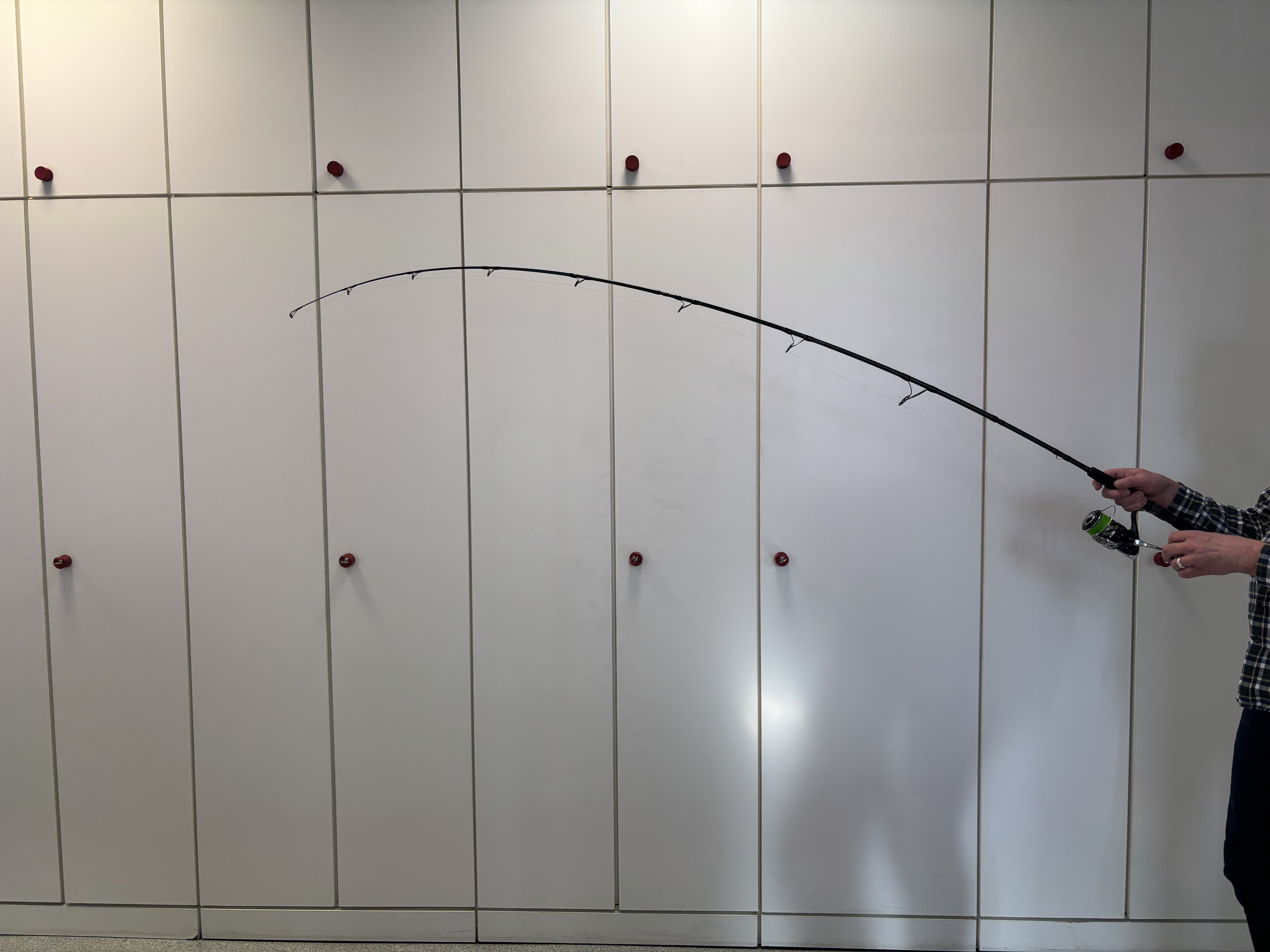

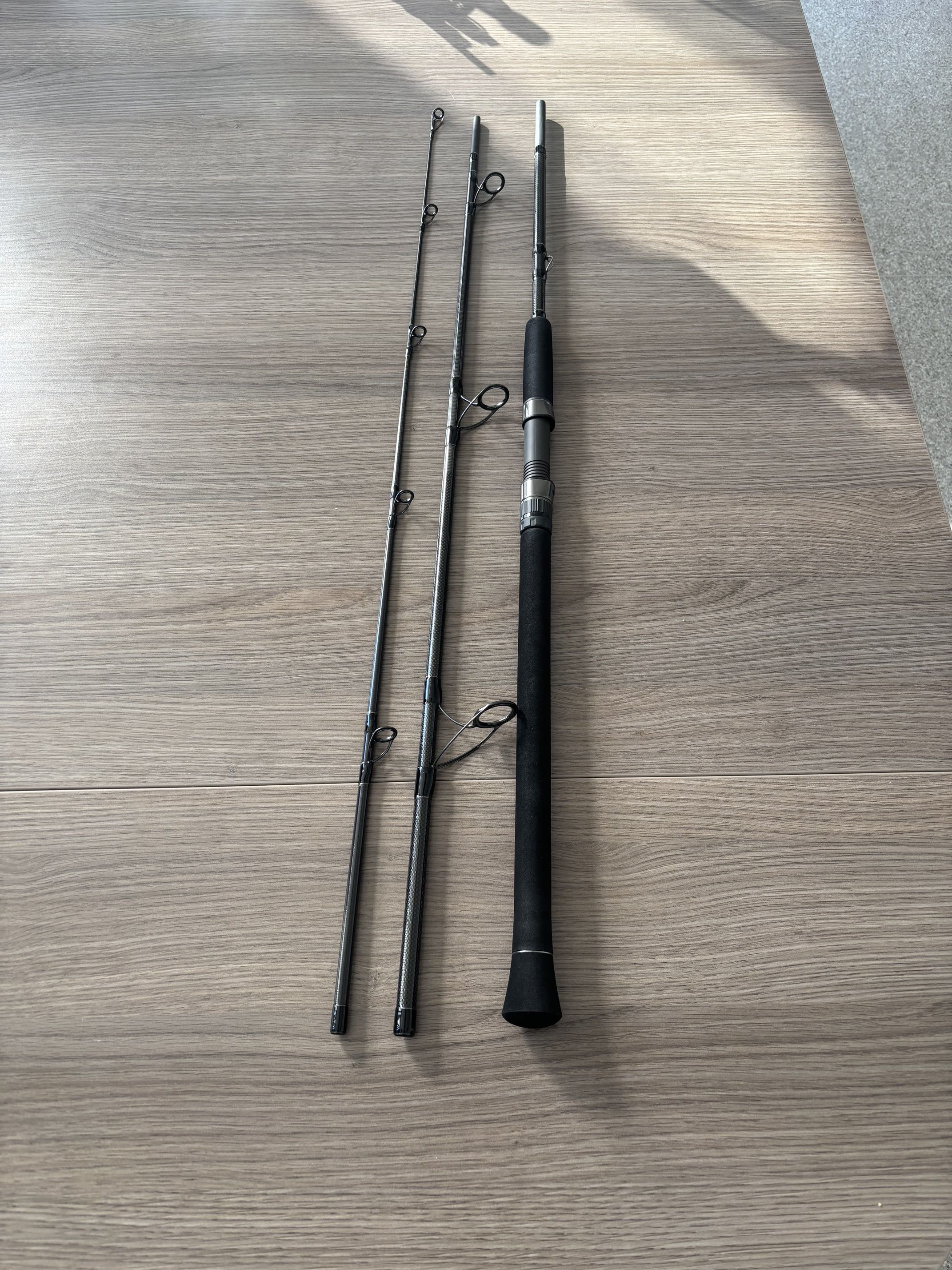

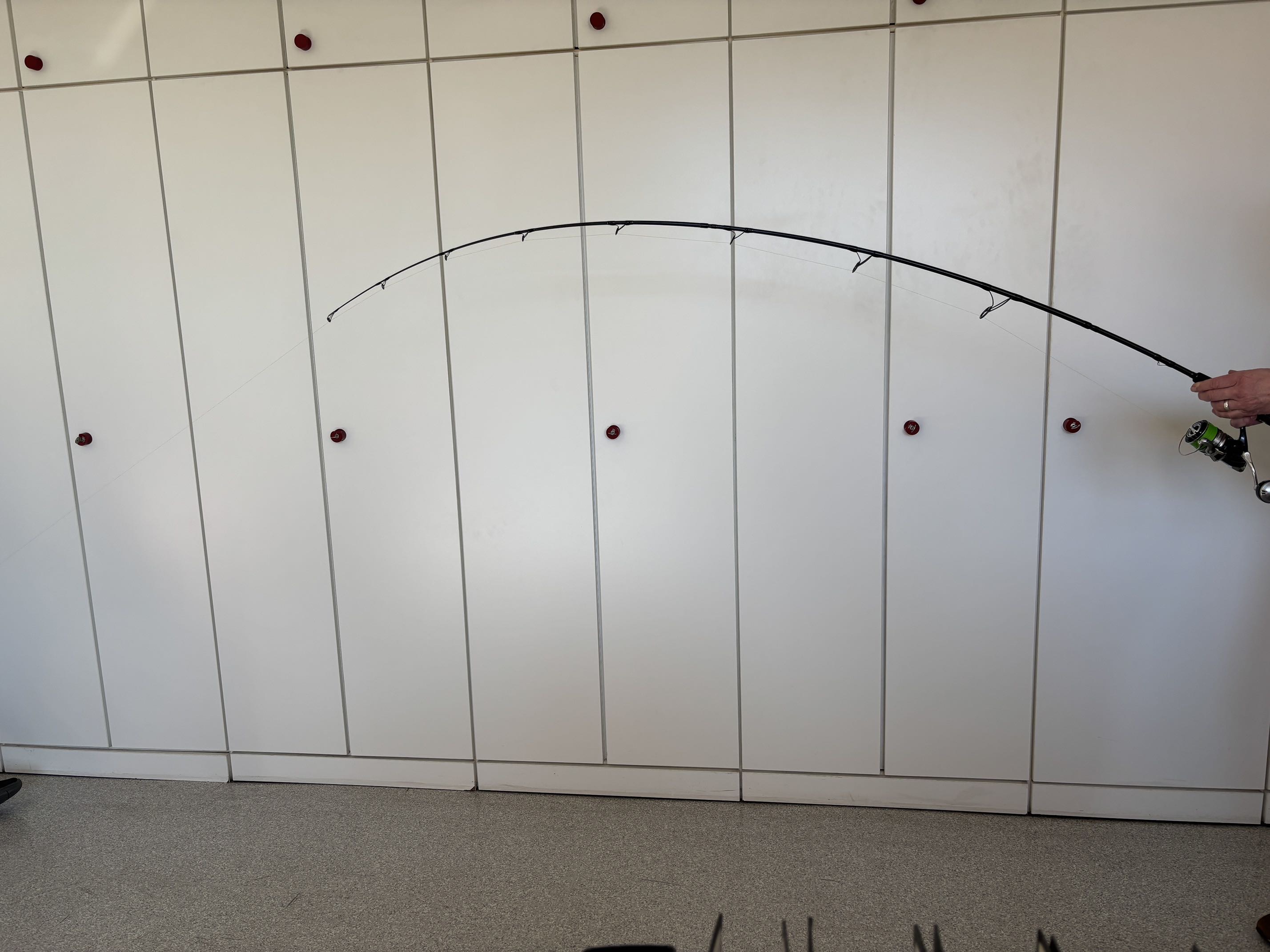

Für einen Freund sollte ich eine Reiserute bauen, die er im März vom Boot aus in Panama fischen will. Nächstes Jahr soll sie mit Brasilien. Ködergewichte liegt bei 30-ca 55gr.
Nach Rücksprache mit Fishing Art fiel die Wahl auf den Apis Travel in 8f mit 30lb. Eine gute Ergänzung zu seiner 20lb Apis, die er vor einiger Zeit schon erhalten hat. Nun, ich habe lange gefiebert, ob das die richtige Wahl war und war beruhigt als ich den Blank zum ersten Mal in die Hand hielt. Noch ist sie nicht im Einsatz, aber in Kombination mit einer TwinPower 6000, einer 28er Geflechtschnur sollte sie genau richtig sein, um die kampfstarken Salzwasserfische landen zu können.
Erste Probewürfe mit 30gr Gewichten gingen wunderbar, der flexible Tip lädt sich wunderbar auf. Hätte ich so nicht gedacht. Der Blank hat ein richtig kräftiges Rückgrat, bis zur Mitte des zweiten Teils ist der Blank mit einer Kevlarmatte verstärkt und gibt der Rute mächtig Power hinten raus. Zudem ist die Wandstärke recht hoch.
Aufbau sollte ganz schlicht
sein, rein funktionell, DPS 18, Zierringe Salzwasserfest und dazu eine Beringung mit Fuji Titan SIC T2 Ringen, Starter 30er bis runter auf 10er Zweibeiner. Mit 215gr ist die Rute schön leicht geworden. Der Blank der Rute ist schnell, schnelle Rückstellung und die Aktion der Rute mit senkrechtem Gewicht bzw. in Drillposition sehr ihr auf den Bildern. Lackiert wurde 4x, Bindung mit Pro Wrap Metallic Schwarz + Grey Metallic.
Nun bin ich gespannt was er berichtet.

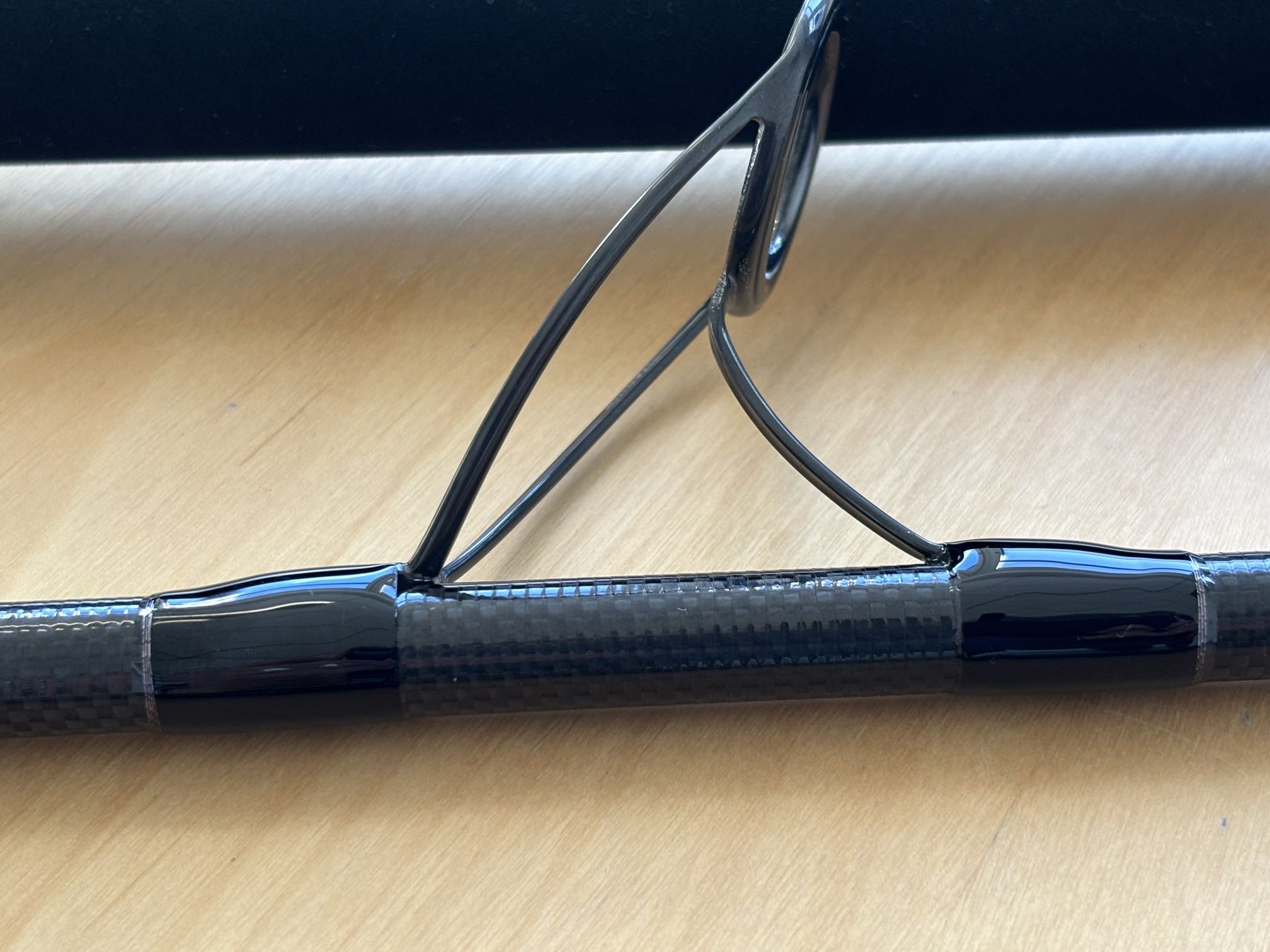

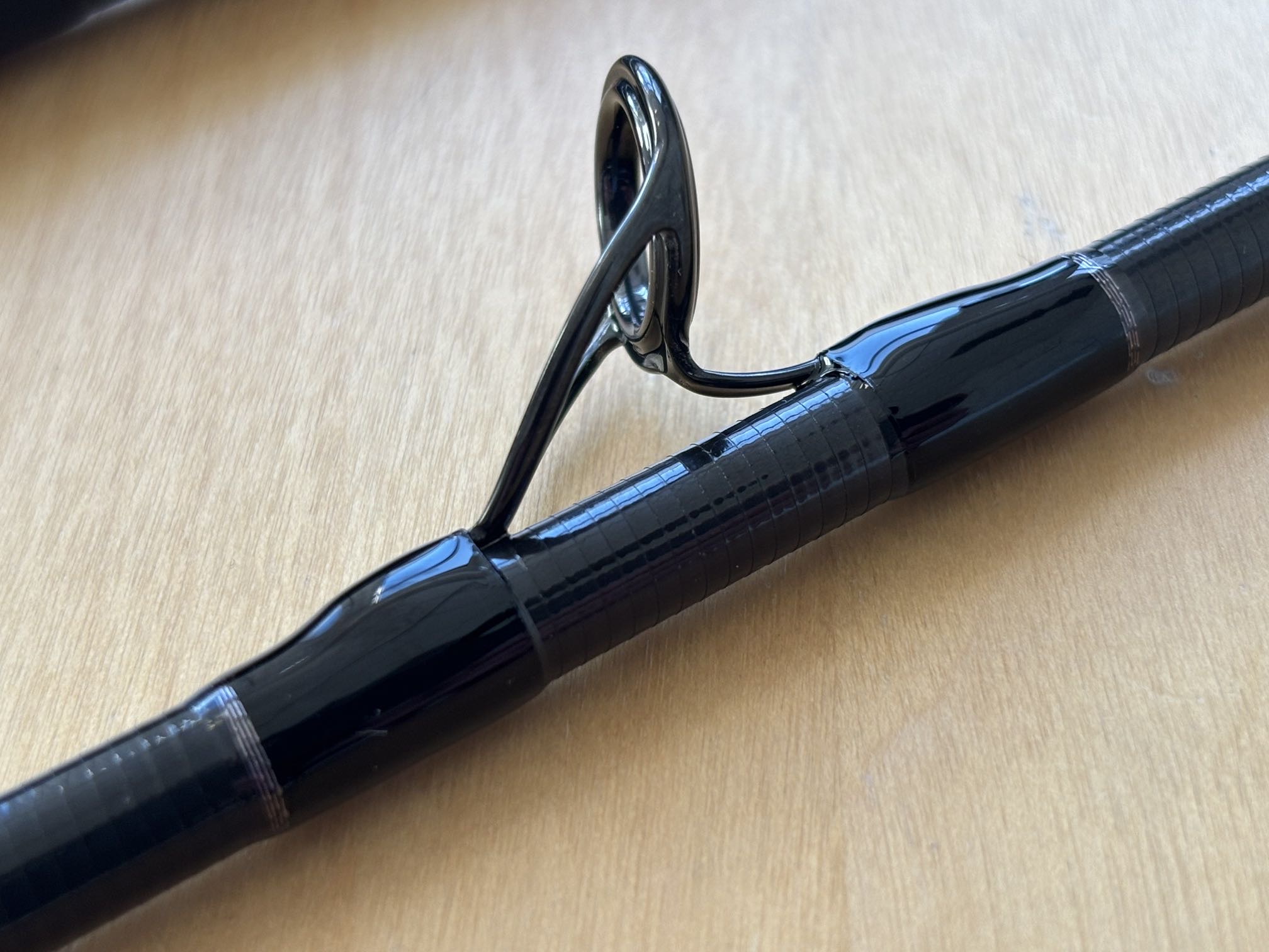

Der dicke Leitring und der Lack schaut schon richtig cool aus Daumenhoch4

Der ist noch ne Nr fetter Lachen-5
P.S. bei so einer Vergrößerung sieht man auch noch alles unglücklich

Für diese Salzwasserprügel kann das nicht dick genug sein großes Grinsen

Was soll man den bei der Vergrößerung negatives sehen?! Sieht doch perfekt aus.

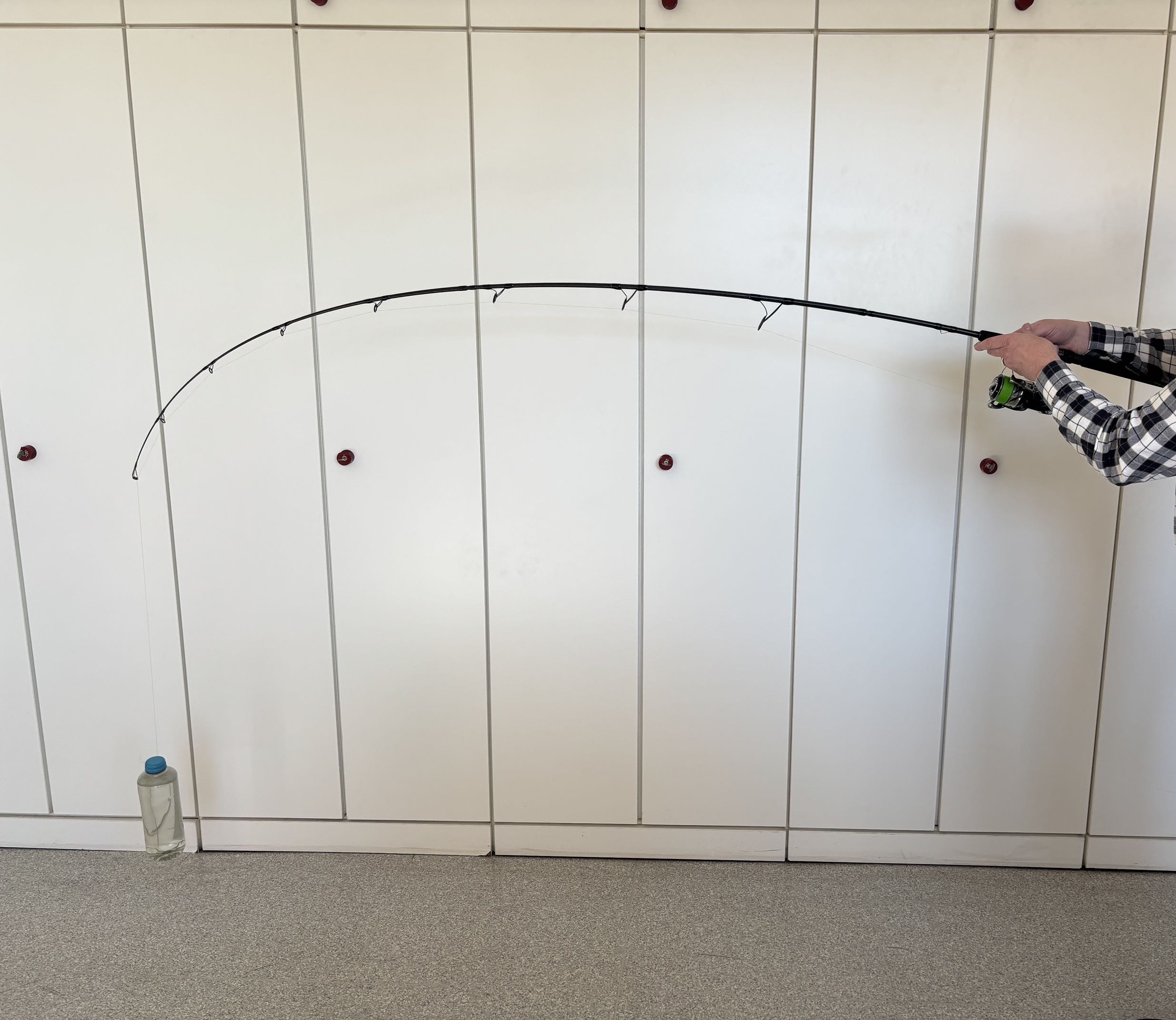

Der Blank ist mit 30lb gelabelt, ich habe mal 1kg dran gehangen (s. Foto), da ist noch Luft bis ich einen 90 Grad Winkel erreiche. Damit wird das reale Ködergewicht über 60gr liegen. Allerdings hat die Spitze etwas Flex, was gut für leichte Gewichte ist und da wird dann die Rute, je nach Art der Köder auch limitiert sein. Denke an schwere Popper, die mehr wiegen.
Hinten raus hat der Blank richtig Dampf. Was Süßwasserfische betrifft, da hätte ich Null Sorge damit auf Waller zu fischen. Mit den Salzigen kenne ich mich leider nicht aus. Ich denke aber, das passt alles super perfekt zusammen. Rute, Aufbau, Rolle, die 0,28mm Geflechtschnur und die Köder, die gefischt werden sollen. Besonders ist die Kevlarverstärkung was den Blank unzerbrechlich machen soll. Eine leichte Apis habe ich für meinen Freund ja schon verbaut, die er in Südamerka ja schon auf Peacocks gefischt hat und damit sehr zufrieden war (Köder bis 35gr/ 20lb Version).
Abmasse kann ich nachreichen, Rute habe ich gerade nicht hier, messe morgen nach.

Teilung ist 85cm.

Moin Bernd,
schöne Rute die du da mal wieder gebaut hast.
Ich mag bei deinen auch Lackierungen sehr, dass keine dicken Lackproppen zu sehen sind.
Ich denke mir immer meinen Teil wenn ich irgendwo lese, dass die Ringfüße komplett (oder sogar reichlich) versiegelt sind. Als wenn das ein Qualitätsmerkmal ist. Die "Kunst" ist es doch zu verhindern, dass Lack als größerer Tropfen austritt und sich den Ringfuß raufzieht. Ich denke, dass auch bei deinem großen großen Ring auch der Tunnel mit dem Doppelsteg komplett gefüllt ist, auch wenn es auf dem Bild nicht so aussieht. (Falls du das mit deinem betrübten Smiley meinst.) Hauptsache der Fuß ist im Lack eingeschlossen.
Ich sehe allerdings, dass der Titanring, im Bereich des Auges, nicht perfekt geschliffen und poliert ist. Lachen-5

Damit passt die aber nichtmehr in normales Gepäck, oder? Zumindest in meinen Koffer geht nur irgendwie 77 cm oder so diagonal rein und eine Koffergröße größer wäre Sperrgepäck.

Die meisten Fluggesellschaften erlauben Koffer, deren Kantenlänge in Summe nicht mehr als 158cm beträgt. Die maximale Länge spielt dabei keine Rolle, wenn man drunter bleibt.
Zur Not dann Sportgepäck. Das ist deutlich günstiger und darf auch länger sein Augenzwinkern

D.h. man braucht einfach ein unförmigen Koffer.
Wäre es nicht "einfacher" für den Kunden einfach vier Teile zu machen und das Teil passt überall rein?!
Das versteh ich bei vielen Reiseruten nicht, dass die dann doch nicht einfach in den Koffer zu werfen sind.

schöne Rute und dreiteilig ist besser als einteilig zum reisen. großes Grinsen
Und ich habe so einen unförmigen Koffer 80x40x35. Da passt die Rute diagonal in eine Halbschale des Koffers. Ich habe aber keine Ruten, mit so einer Teilung.

Danke an alle für die netten Kommentare. In meinen Koffern passt sie auch nicht, ich hatte mal einen größeren Samsonite, den ich entsorgt habe, ich denke, da hätte sie rein gepasst.
@Carsten, die Hohlräume sind voll Lack. Sieht nur so aus … hatte echt Mühe Lack da rein zu kriegen. Ob es am D Garn lag? Habe erst Fett aufgetragen, etwas warm gemacht, aber der Lack wollte bei den großen Ringen einfach nicht rein … Aber irgendwann kam er raus geschossen ihn wieder abnehmen an der Öffnung.

@Chrizzi, es gibt auch 4Teiler, die sind aber 8,4f Augenzwinkern . Musst halt nen kurzen 3Teiler nehmen Lachen-5 . Ich finde die Aktion der Blanks sehr gut, man hat eigentlich keinen Unterbruch in der Aktion, habe da schon andere Reiseruten gesehen, die immer diesen berühmten Flatspot haben. Die Konstruktion ist schon gut durchdacht. APIS ist aber etwas schwerer aufgrund ihrer Bauweise.
