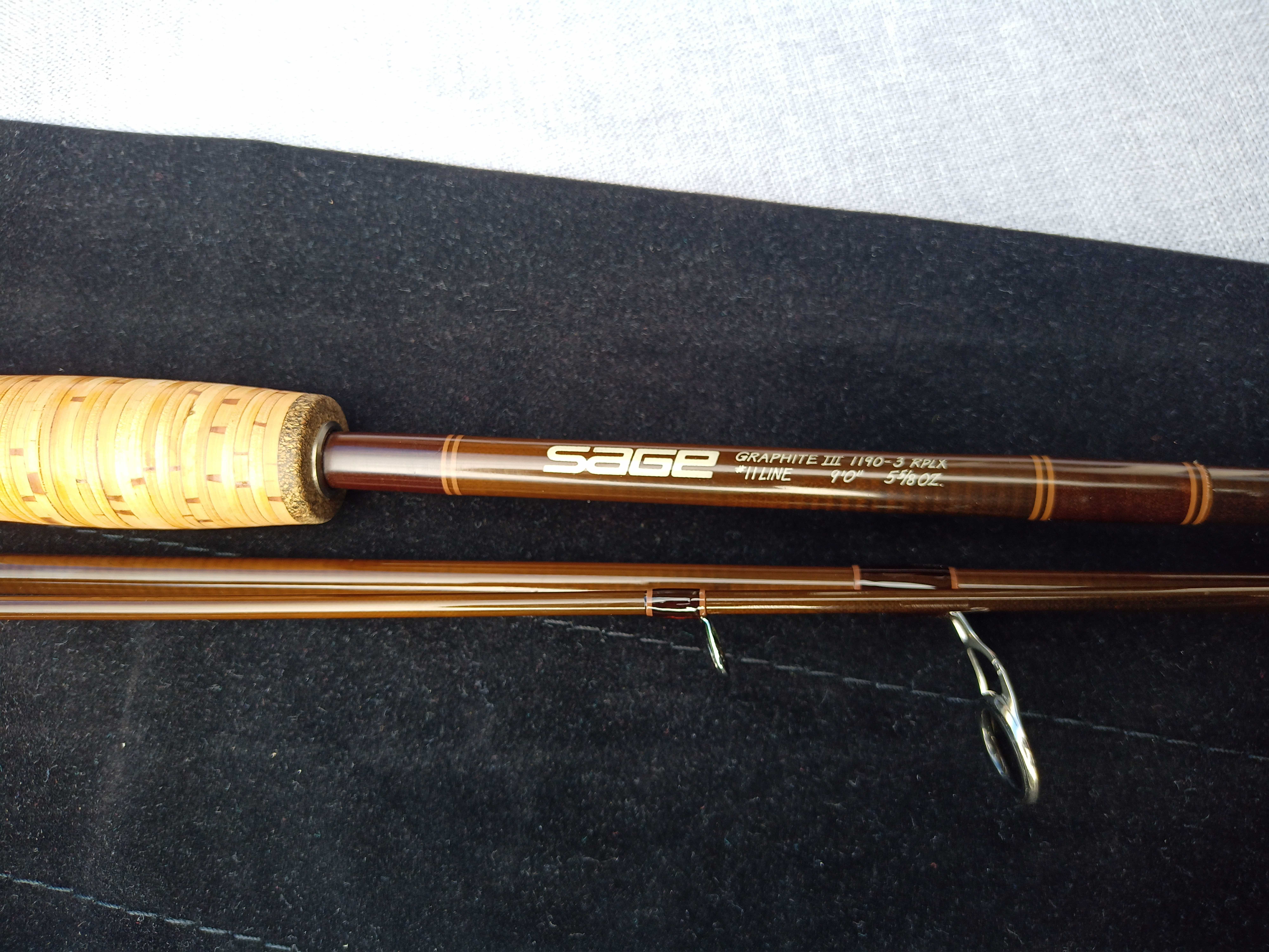

es ist geschafft, das gute Stück ist fertig. Aus einer über 30 Jahre alten Top Fliegenrute der #11 in schlechtem Zustand ist eine Spinn- und Ansitzrute geworden. Wen es interessiert, ein Teil des Werdegangs ist hier dokumentiert.
Blank: Sage Graphite III 1190-3 RPLX
Ringe: Alps IF 25, 16, 10 und TAC SlimSic 7, 6 (5x)
Bindegarn: Pacbay braun und Pacbay Staytrue Cinnamon
Rollenhalter: Alps ALPS CWG-AiP16-LT (normal hood)
Griff: Birkenrinde
Wurfgewicht: 10-25g (gemessen und ausprobiert)
Mit Design und Optik bin ich voll zufrieden. Die passende Beringung zum Alps Rollenhalter war nicht ganz einfach. Das etwas andere Design der Alps IF Ringe fand ich aber sehr passend! Leider ist deren kleinste Größe 8 und die waren mir definitiv zu wuchtig und schwer für die Rute. Allerdings passen auch die TAC SlimSic sehr gut, da die Ringeinlage von der gleichen Seite eingepresst ist. Insgesamt finde ich die Optik der beiden Ringsorten zusammen sehr stimmig. Die Seaguide RSolution habe ich leider nicht in silberglänzend finden können. Bei der kleinsten Ringgröße bin ich einen Kompromiss eingegangen, damit die Rute auch beim Spinnfischen nicht zuviel nachschwingt. Für einen Stopperknoten beim Posenfischen wird es etwas eng, sollte aber noch funktionieren. Die Spitze steht zwar nicht sofort wie eine Eins, die Rute ist aber definitiv kein Wabbelstock. Dass die Rute mal eine Fliegenrute war, merkt sicherlich beim Werfen kein Mensch. Ich habe die Rute heute auch mal an der Elbe getestet. Die Rute wirft sich wirklich sehr angenehm. Smooth ist das Wort was mir dazu einfällt. Auch mit der Wurfweite bin ich sehr zufrieden. Wie schon mit den angetapten Ringen getestet sind für mich 10-25g das passende Wurfgewichtsfenster. Etwas mehr geht auch, ist aber nicht mehr optimal. Ich habe auch mal einen Gummifisch angebunden und ein wenig gefaulenzt, zum jiggen ist die Spitze zu weich. Über die gute Rückmeldung (Rückstellung der Spitze und Weiterleitung in die Hand ) war ich echt überrascht, hätte ich nicht gedacht. Gefangen habe ich leider nichts, freue mich aber schon auf den ersten Drill, da mir die Aktion der Rute sehr gefällt und der Blank sehr schön mitarbeiten wird.
Ich bin mit dem Umbau auf jeden Fall sehr zufrieden und denke er war die richtige Entscheidung. So wird die Rute tatsächlich mal ans Wasser kommen.
Anbei ein paar Fotos. Ein Bild im Sonnenlicht ist mir noch gelungen! Die Farbe des Blanks ist einfach zu genial, um sie nicht im vollem Glanz zu zeigen!
Ach ja, mit der Lackierung der langen Wicklung der Steckverbindungen und der ersten beiden Ringe bin ich nicht wirklich zufrieden. Die hat keine ganz gleichmäßig glatte Oberfläche. Reicht mir aber so, da ich keine Lust habe das Ganze noch mal zu machen.

Ich war inzwischen noch mal ein paar Stunden mit der Rute los und habe ihr auf den Zahn gefühlt. Was soll ich sagen, ich bin schwer begeistert. Habe zwar nichts gefangen, allerdings war ein vorsichtige Anfasser mehr als deutlich zu spüren. Die Rückmeldung der Rute ist wirklich gut. Auch die Wurfweite finde ich recht beachtlich. Sehr viel weiter werfe ich mit meinen etwas längeren Mefo Ruten auch nicht. Habe zwar nicht viel Ahnung von Spinnruten (wie ich bestimmt schon mal erwähnt habe), aber ich halte diese alte Fliegenrute für eine ziemlich gute Spinnrute. Etwas schwerer als heutige Blanks, aber das kann ich ja auf die Birkenrinde schieben. Lachen-5
Es gab auch mal einen Sage Spinnrutenblank (GSH 390B/ B390 GSH) in 9ft mit einem WG von 7-28g, der mit 100g etwa das gleiche Blankgewicht hatte. Den würde ich gerne mal mit dem der RPLX vergleichen.

bin gerade mit Frau und Hund an der Ostsee und konnte dem guten Stück mal so richtig auf den Zahn fühlen. Leider geht angeltechnisch nicht viel, trotzdem hat die Rute etwas gefangen. Die Bilder will ich euch nicht vorenthalten.
Der erste "Fisch" hat beim einkurbeln direkt an der Steinpackung gebissen. Der Biss war wirklich zu spüren, der Drill allerdings enttäuschend.
Heute hat sich dann mal eine Platte beim Spinnfischen mit dem Buttlöffel erbarmt. Leider ein Zwerg, aber die Zupfer kamen auf gut 30m voll an. Auch wenn auch dieser Drill eher enttäuschend war, ist die Rute alles andere als ein toter Stock. Da braucht es keinen Bonefisch um Spaß zu haben.
Mein Fazit ist: Sollte euch mal eine RPLX zu einem guten Preis angeboten werden, dann sagt mir Bescheid. Ich erbarme mich dann und entsorge das gute Stück. Augenzwinkern
