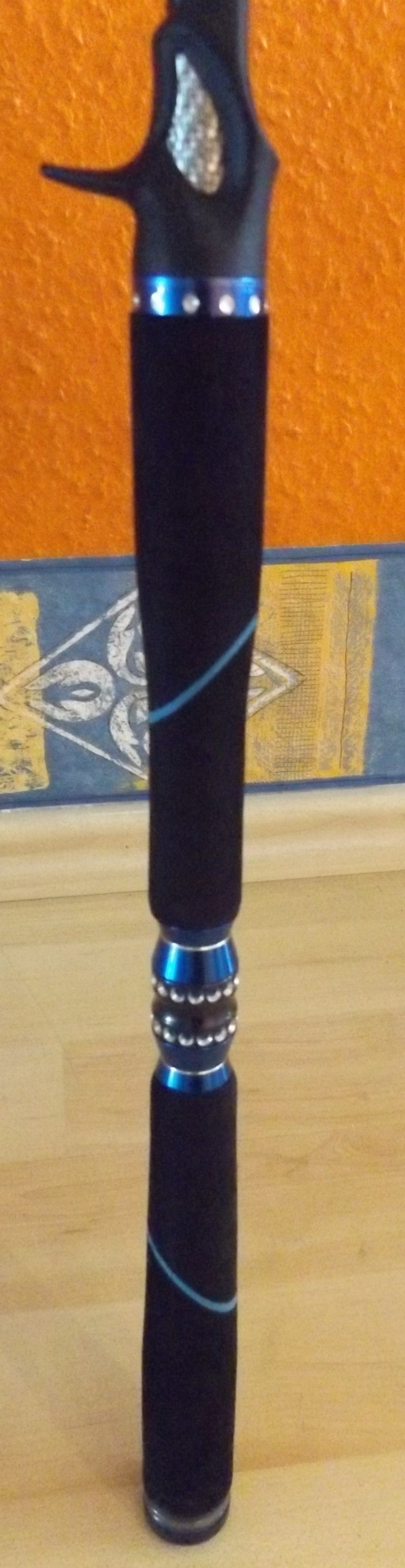

Wenn ich nur andersfarbige dünne "Scheiben" in ein Griffstück einklebe wie auf dem Bild eines Untergriffes (Jigging Master Blank für einen NAFFEN) dann hat sich bei mir...Sekundenkleber bewährt, kein Witz!
Die farbige Scheibe etwas grösser wählen als für das geschnittene Griffstück nötig wäre.
Sekundenkleber flächig auf die Schnittstelle einer Seite aufbringen, kräftig aufdrücken, fertig!
Das gleiche noch auf der 2. Seite des Griffstücks. und
Danach die farbige Scheibe schon grob runterschneiden bis auf die Maße des Griffstücks, das ganze noch mit Abranet verscheifen und auf den gewünschten Blank verkleben--hält bombig und man sieht keinerlei Kleberreste nach dem verschleifen! Zweidaumenhoch

Habe ich getestet, ich spüre aber den Kleber, als harte Linie am Griff.
Bei deinem Griff wirds nicht so schlimm sein, da wenige geklebte Stellen, meiner aber besteht nur aus Klebestellen...sind Blöcke.
Sieht aber Top aus dein Griff Daumenhoch4 Daumenhoch4

Klar, bei Blöcken kann's blöd werden, ich habe meine Vorgehensweise ja auch deswegen nur für solche "Zierstreifen" wie in meinem Beispiel empfohlen Winken1
Wenn man da schön anschleift, dann spürt man auch keine harte Linie mehr.
Edit: Danke fürs Lob für den Griff aber mir persönlich wär das etwas zu viel "Bling-Bling" Augenzwinkern aber der Empfänger des "Stocks" wollte es so im Thema schwarz-silber-blau. cool
Kombiniert wurde das dann mit einer silbernen Shimano "Ocea Jigger"
