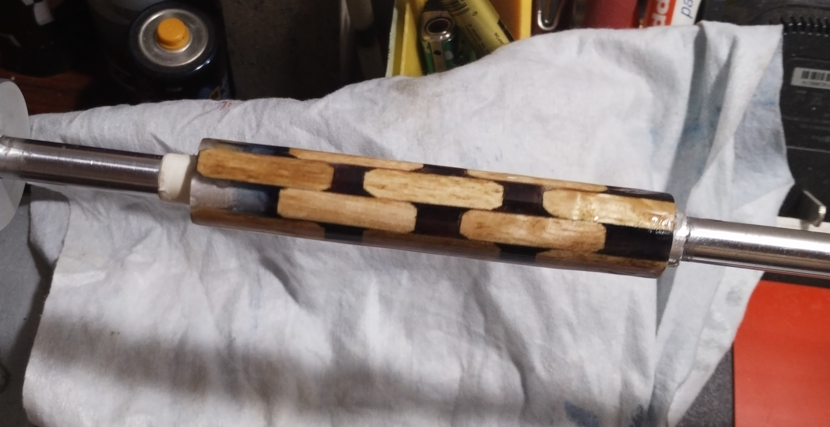

im Grunde ist nicht mehr viel passiert, aber der Griff incl. Rh und fightingbutt ist komplett montiert.
Ja dann muss noch die KW mehrfack lackiert werden, bis alles schön abgedeckt ist und final noch das Holz behandelt werden. Wann ich dazu komme, die Ringe anzutüdeln, weiß ich noch nicht.

Schaut ja mal gut aus Zweidaumenhoch
Die Farbe der Holzdübel passt gut zur Kreuzwicklung. Bin gespannt, wie der Holzgriff nach Behandlung ausschaut.

Ich schätze mal geölt oder gewachst, war er vorher auch, aber ich habe das mit den Rubberkorkansätzen dann noch mal abgeschliffen. Aber ich öle da erst rum, wenn die KW irgendwan fertig lackiert ist.
Apropos Farbe, da muss ich mir mit dem gießen auch noch mal was einfallen lassen, nächstes mal wird da erst die eine Farbe halb hoch gegossen und nach einer halben Stunde etwas von der anderen Farbe. Sollte eigentlich blau und orange werden, ohne dass sich dass zu sehr mischt. Ich habe dann später noch 10 mm klar nachgefüllt, weil da bisschen was ausgelaufen ist, dass ist leicht blaugeworden, hat sich aber sichtbar am Ende abgesetzt. Naja wie sagt man Versuch macht kluch oder so.

Hi Rene, die Maserbirke lebt meines achtens erst richtig auf wenn sie Lackiert ist , das mit dem ölen hatten wir auch probiert, war aber für meinen Geschmack echt ein Trauriger Farbton dann, haben es mit Aceton dann wieder abgewaschen. Vielleicht wäre es schöner mit True Öl geworden , hatten wir aber nicht.
Würde dir Test empfehlen.

Sieht doch recht hübsch aus die ganze Schose! Daumenhoch3 Den Griff finde ich saucool, ich würde ihn lackieren, so richtig hoch glänzend.
