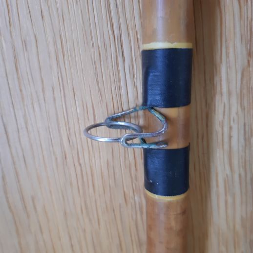

Ich habe eine alte Tonkin-Rute (3-teilig; das Spitzenteil aus Glasfaser), bei welcher ein Ring neu gewickelt werden muss. Die Rute stammt wohl aus den 1960ern und man hat damals wohl u.a. DAM-Lack für die Ringwicklungen genommen.
Welchen Lack kann man heute verwenden, der optisch wie der damals verwendete Lack ist?
Danke!

Servus, gibt ja immer noch so nem Einkomponenten Lack bei vielen Shops, z.B. Askari. Man kann auch Bootslack benutzen, den gibt's im einschlägigen Bootsbaubedarf. Denke man kann auch normalen Klarlack aus'm Baumarkt nehmen...
17.08.2021 21:48 sepp73 ist offline E-Mail an sepp73 senden Beiträge von sepp73 suchen Nehmen Sie sepp73 in Ihre Freundesliste auf
Beiträge: 3.426
Bei deiner Rute fällt mir der ungewöhnlich helle Lack auf.
Meistens sind solche alten Wicklungslacke deutlich vergilbt.
Der Parkett- oder Bootslack ist leicht gelb/braunstichig und könnte dann eventuell etwas getönter ausfallen, als die anderen Wicklungen.
Achte beim demontieren der Wicklung mal darauf, ob die silberne Folie ohne Lack klarer ist oder nicht.
Ich würde dann in dem Fall einen klaren Lack und keinen getönten nehmen.
