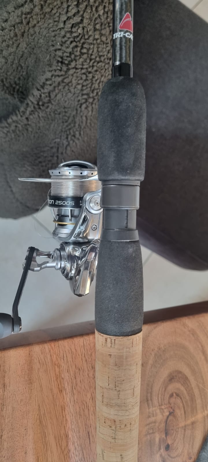

Rollenhalter Bilder:
Durchgängig Kork.
Anfang Rolle 41cm. Zu viel ?
Wäre sehr nett, mir zu sagen, ob da was aus dem Ruder läuft.

Was hat es mit den Bildern auf sich?
