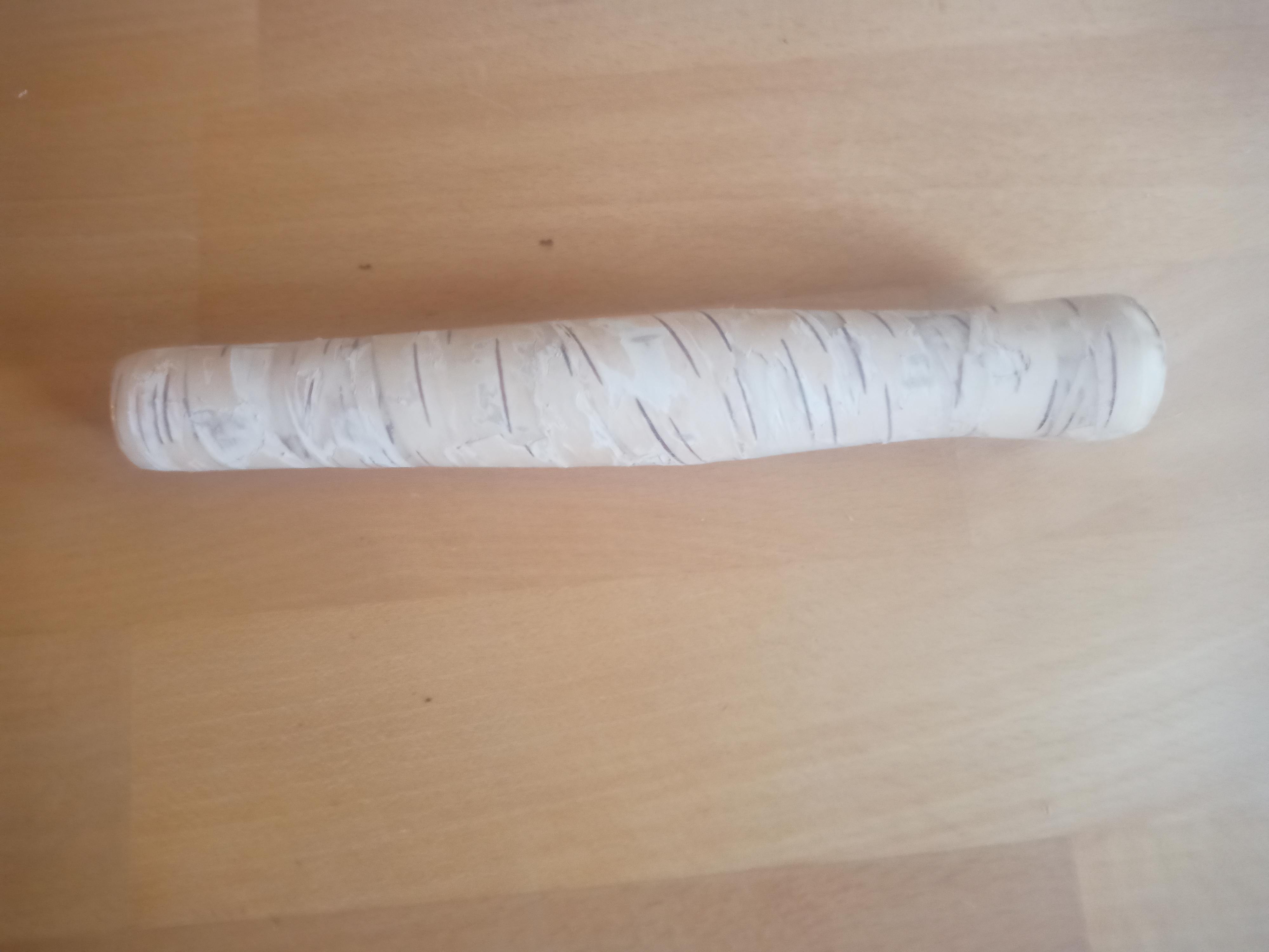

erstmal „Ehre wem Ehre gebührt“! In diesem Projekt hat der „Erfinder“ Wolfgang vorgestellt, wie er den Ringelkork, also die äußeren Rindenschichten der Birke, auf den Kork geklebt hat und in einem Griff verarbeitet hat.
Das hat mir ausgesprochen gut gefallen und ich habe mich ebenfalls daran versucht. Ich habe noch ein Dutzend Griffe in wirklich mieser Qualität liegen. (Als gute Qualität bei eBay gekauft.)
Also „Pimp my Kork“ mit Rinkelkork (Birkenbast)!
Da ich keine Lust auf einen fiesen Kleber hatte, habe ich mit Anlegemilch für Blattgold gearbeitet, eine Schicht draufgearbeitet und mit Hilfe der Anlegemilch an einigen Stellen nachgearbeitet. Das Ganze mit Flexcoat Color Preserver fixiert (dient auch als Sperrschicht für die Anlegemilch) und einmal überlackiert. Beim Schleifen habe ich dann teilweise wieder bis auf den Kork geschliffen. Also mehr Lagen, diesmal die Streifen direkt mit Anlegemilch bestrichen und auch nicht mehr so hauchdünne Streifen verwendet. Dann wieder geschliffen und an zwei Stellen nochmal nachgearbeitet. Dann Leinöl für das Farbspiel, der Lack hat mir da zu wenig Schattierungen reingebracht hat. Wieder Color Preserver als Sperrschicht (Damit kann man vermutlich sogar auf Butter lackieren) und drei Lagen Lackdrauf. Natürlich mit einem Zwischenschliff und Wegschneiden der Pickel. Dann den Griff mit feinem Schleifvliess mattiert und ein Finish aus PU Leim drüber.
Insgesamt viel Arbeit oder besser gesagt viel Zeit beim Hobby verbracht. Unterm Strich aber weniger als bei einem Birkenrindengriff. Es sind nur sehr viele Arbeitsschritte und Trocknungszeiten.
Das Vorgehen lässt sich sicherlich noch verbessern und ob Anlegemilch der Weisheit letzter Schluss ist, weiß ich auch nicht. Ließ sich so aber mit wenig Schmierkram arbeiten. Da es nicht so fest klebt, muss man sehr vorsichtig Schleifen
Ich bin jedenfalls ganz angetan vom Ergebnis.
