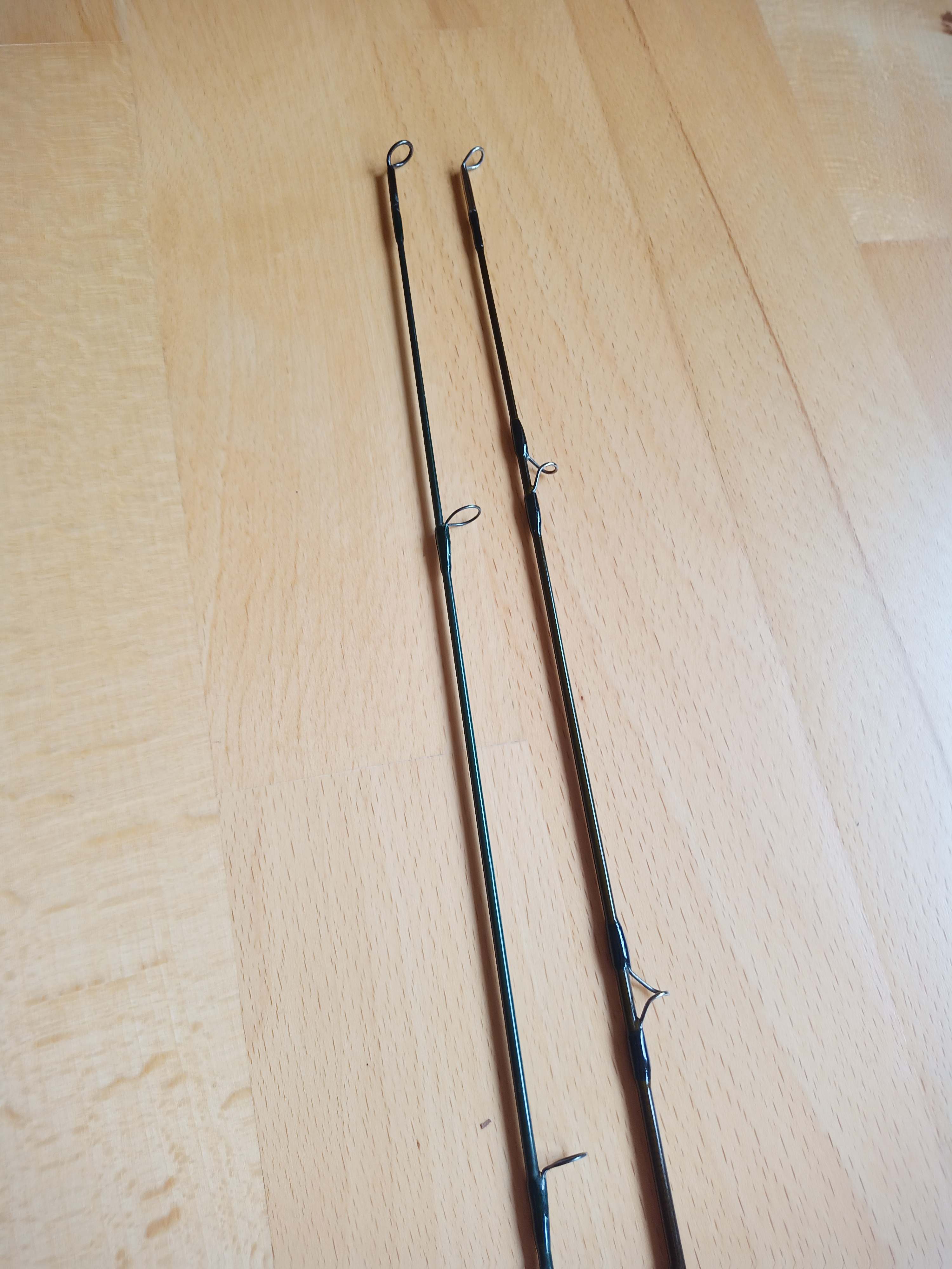

Ich war ja auch lange ein Fan von übergroßen Ringen. Optisch mag ich sie auch immer noch.
Ich habe mal ein paar Fotos angehängt. Loomis NRX #5 mit Recoil und HRH Signature #9/10 auf einem Spitzenblank (Ich wette auf High End Orvisblank).
Beide Beringungen funktionieren super. Durch die kleinen Ringe passt auch locker jede #10 Keule.
Außerdem einmal der Absatz bei der NRX von den Laufringen zum Spitzenring.
Das finde ich weder schön noch funktionell, auch wenn da Loomis draufsteht. Aber die haben trotz des stolzen Preises auch keine Probleme mit krummen Blanks.

vielen Dank für eure Nachrichten. Carsten die Bilder mit Maßen sind wirklich hilfreich. Besonderen Dank dafür. Daumenhoch4
Den Übergang zum kleineren Spitzenring finde ich jetzt optisch auch nicht wirklich schön, aber solang das funktional keine Einschränkungen bringt könnte ich damit Leben.
