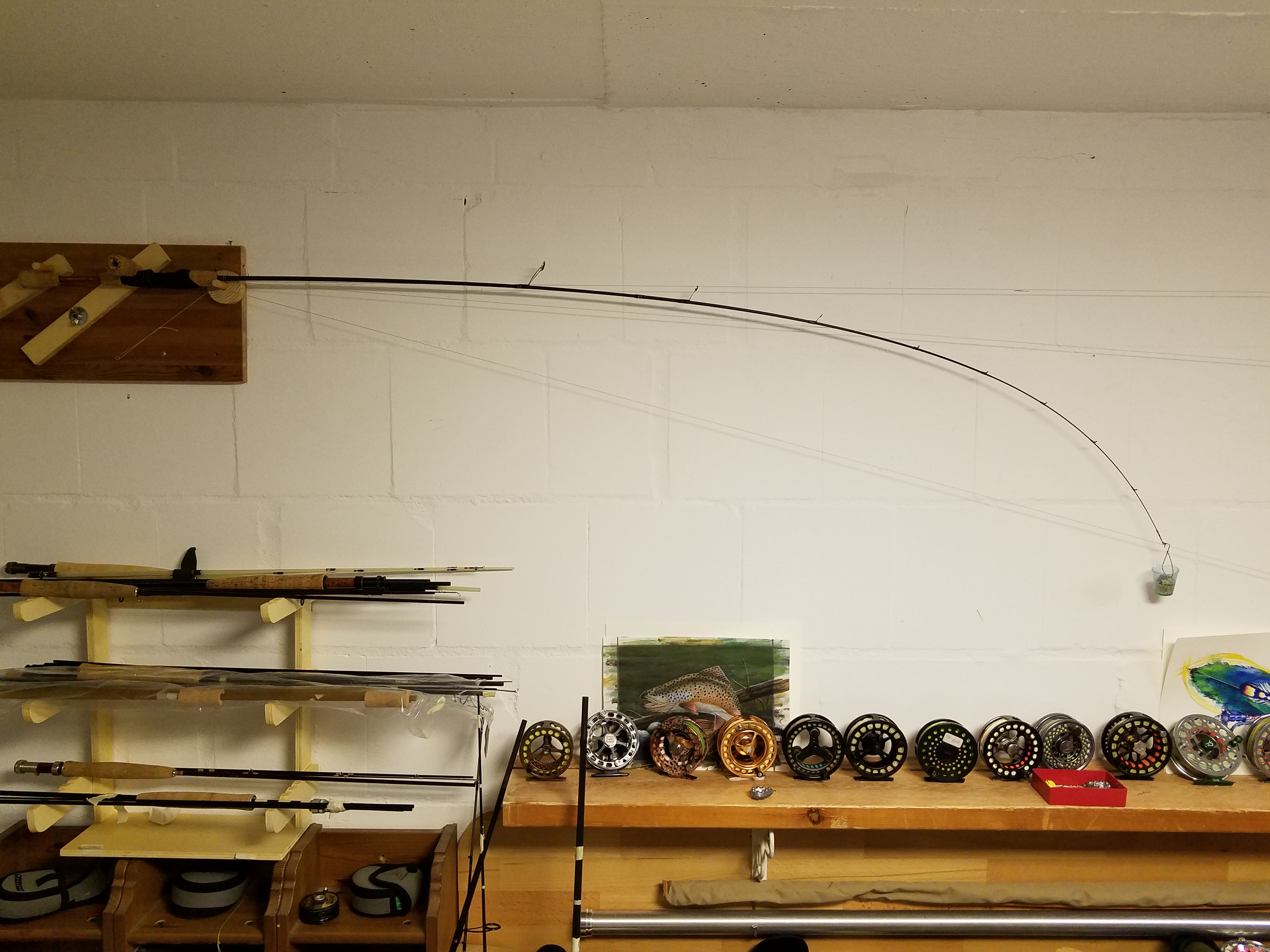

ich habe mal wieder ein wenig gebastelt und bin ein wenig stolz auf das Ergebnis, auch wenn es gar nicht besonders schwer war.

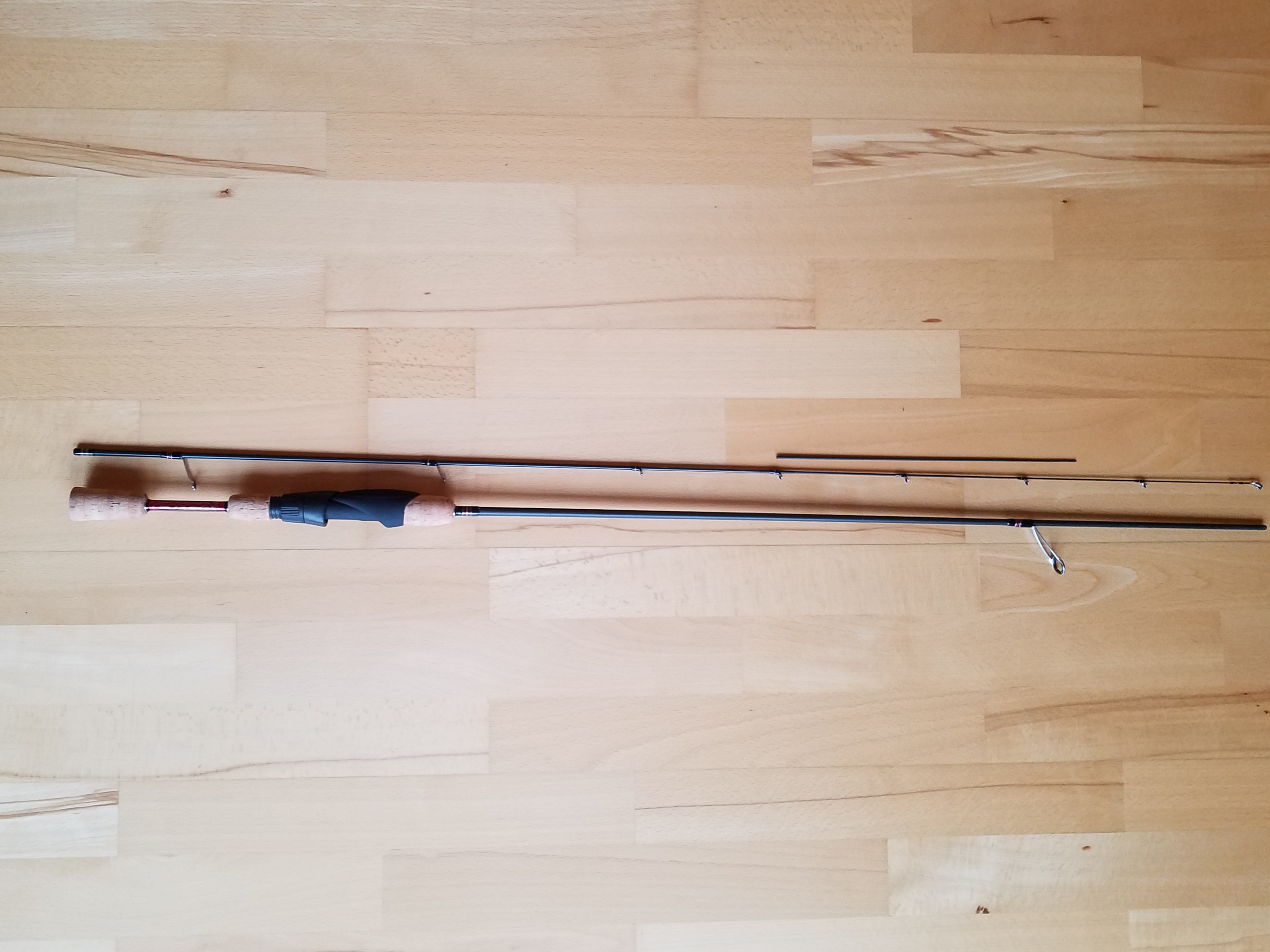

Nachdem mir meine Daiwa Tornado UL Rute mit angeblichen 0-7 Gramm Wurfgewicht (vermessen sind es 4-12 Gramm!) noch nie wirklich gefallen hat, habe ich mich mal an eine wirklich leichte Rute gemacht. Habe auch schon mal eine 400€ teure Abu Garcia Fantasista Studious Satori (1teilig 1,88m WG 1,8-5,3g) mit einem Quetschbruch repariert. Diese lag mit 4-20 Gramm vermessenen Wurfgewicht (23g statisch, 129g bei 15°, Powerfaktor 5,49) auch deutlich höher.
Herausgekommen ist eine Rute mit einem vermessenen Wurfgewicht von 2-7 Gramm, ausgeprägter Spitzenaktion und einem ganz ordentlichem Rückrad. Die genauen Messwerte sind statisch 9,12g, bei 15° 47,18g bei 15° also X-fast mit einem Powerfaktor von 5,36.
Blank: China 30T mit eingespleisster Vollcarbon Spitze
Rollenhalter: Pacbay Comfort Palm Spin mit einem Fuji TVSS Rollenschuh
Ringe: Noonroo (China) KLH 16-8-5,5 und 5x #4 für ca. 5 Euro. Machen aber einen ordentlichen Eindruck. Den KLH 6 aus dem Satz habe ich weggelassen
Kork: Sekt und Champagnerkorken (Vaux und Ruinart). Hier meinen Dank an Frank, der an meiner Stelle jetzt bestimmt den einen oder anderen „unglaublichen“ Schwank zu Besten geben würde. Ich hatte die sorgsam aufbewahrten „Erinnerungsstücke“ aus der ausschweifenden Zeit früherer Jahre schon fast vergessen.
Da es sich um einen Versuch gehandelt hat, bei dem ich hauptsächlich lernen wollte, habe ich auf vorhandenes und im wesentlichen preiswertes Material zurückgegriffen.

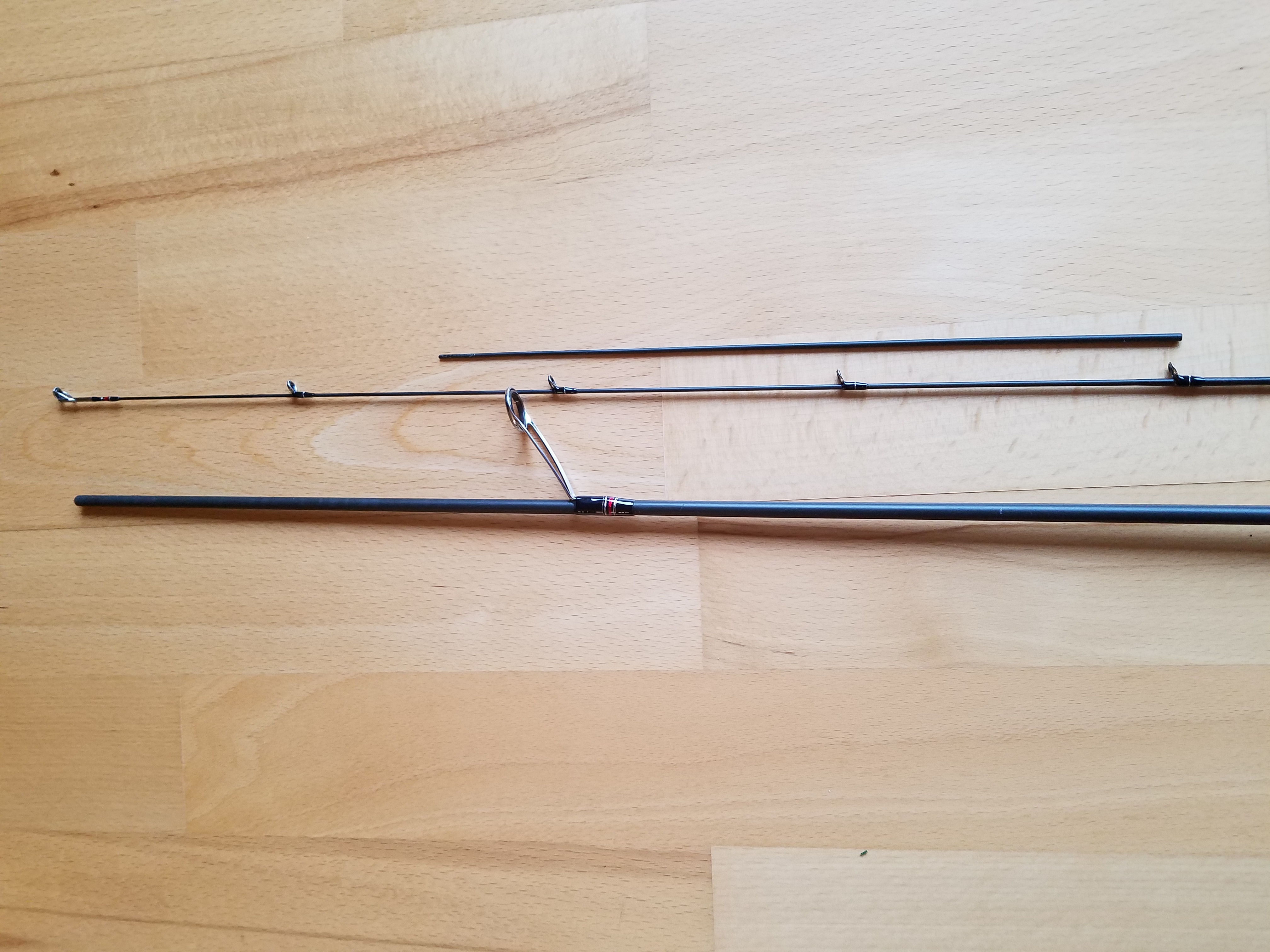

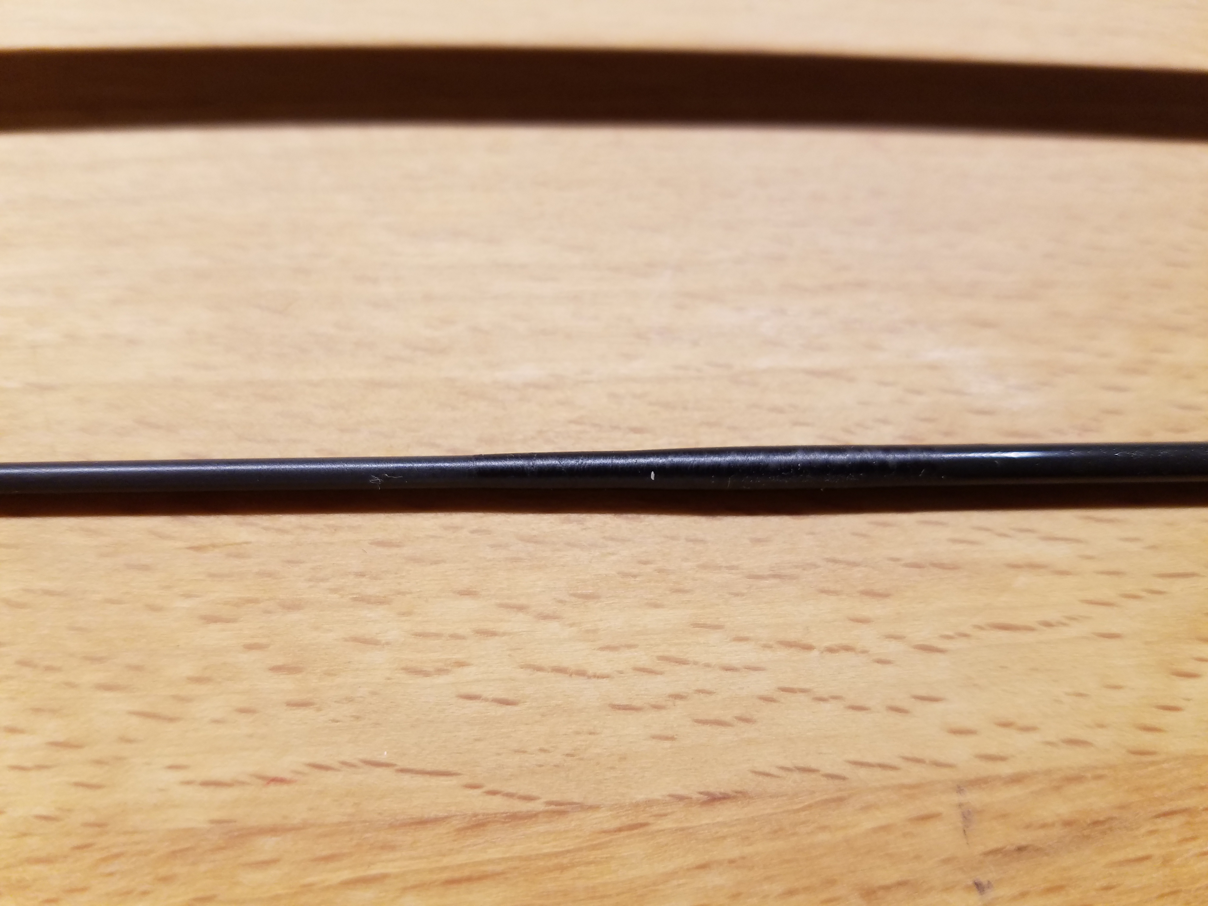

Grundlage sind die ersten beiden Teile von einem Fliegenrutenblank aus China mit 10‘6“ #7/8 aus 30T Carbon. Wie ich gerade hier im Forum gelernt habe also ein Blank aus einem intermediate Modulus Carbon (vergleichbar mit IM8 ). Der Blank ist schlank, hat eine recht kräftige Wandung und eine schöne knackige Rückstellung. Ob er als Switchrute etwas getaugt hätte weiß ich nicht, da ich hier keine Ahnung habe. Ich habe auch schon zwei selbstgebaute Switchruten rumstehen, die ich beide nicht fische weil ich mit dieser verflixten Zweihandtechnik nicht warm werde. Dass der Blank als Spinnrutenblank taugt wusste ich, da ich seinen Zwilling bereits als leichte dreiteilige Spinnrute (5-20 Gramm) für meinen Bruder aufgebaut habe.
Nach langem probieren und messen habe ich mich dafür entschieden das neue Handteil ein Stück zu verlängern und die Spitze so zu wählen, dass ein vermessenes Wurfgewicht von 2-7 Gramm herauskommt. Weniger hätte eine ungleiche Teilung erfordert und ich fand die Rute so fein genug. Auch kam mir so die Aktionskurve ganz ordentlich vor und die Rute ist so gleichgeteilt mit einer Länge von 1,92m unter 2m geblieben. Abgesehen davon habe ich auch ich keine Köder die weniger als zwei Gramm wiegen. Das Einspleissen der Spitze war ziemlich leicht. Die Spitze ließ sich von innen schon fast weit genug durchschieben und so musste ich von Innen nur wenig Material abtragen um die Spitze passend einzufügen. Den Absatz habe ich konisch geschliffen und das Ganze mit Roving verstärkt und fein verschliffen. Da die Rute zu Weihnachten vielleicht eine Daiwa Ninja Lt 2000 bekommt habe ich sie einfach mal in den Farben aufgebaut und meinen ersten Tiger gewickelt.
Mit der Rute bin ich vom Wurfgefühl, Wurfweite und Rückmeldung super zufrieden. War gerade mal los und habe kleine Barsche geärgert. Macht schon eine Menge Spaß mit der feinen Rute. Denke ich werde ich mir auch noch eine Rute mit max. 1 Gramm Wurfgewicht bauen und bessere Komponenten verbauen. Nicht dass ich sie oft fischen werde, aber wie sagt doch ein alter Freund, der einen mittelgroßen Baumarkt im Keller hat:
„Wieso brauchen? Haaaben!“
P.S. Auf den ersten zwei Fotos sieht man die abgesägte Spitze an ihrer ursprünglichen Stelle. Dann die fertige Verbindung von Blank und Solitip. Es folgen Belastungsfotos mit knapp 50, 500 und mit 1000 Gramm. Bei den zwei Vergleichsfotos mit der angeblich leichteren Daiwa Tornado sind beim zweiten Foto beide Ruten mit 47,2 Gramm belastet. Beim ersten habe ich bei der Daiwa 66,6g Gramm angehängt um auch die 15° Auslenkung zu erreichen. Die Daiwa hat etwas weniger Rückgrat, dieses hat aber schon mal gereicht hat einen knapp 90er Hecht (auf 3,5cm Gummi) zu landen. Und der Vollständigkeit halber noch ein paar Fotos von den Details.

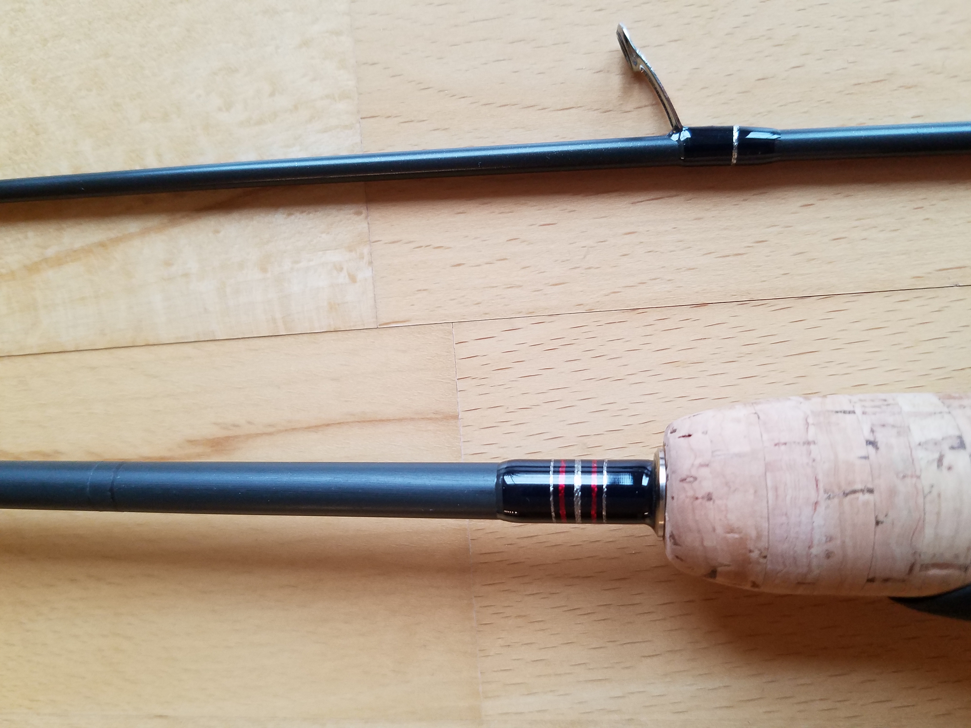

Interessantes Projekt und sehr schön aufgebaut..
Die Verspleißung hast du super hinbekommen, ein sehr schöner Übergang.

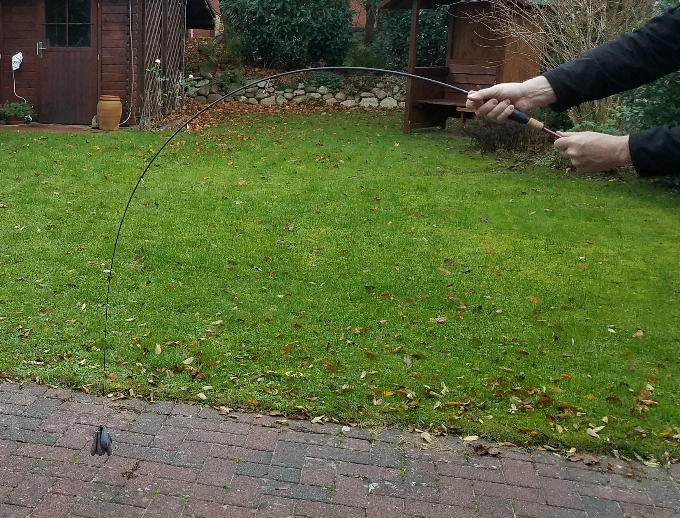

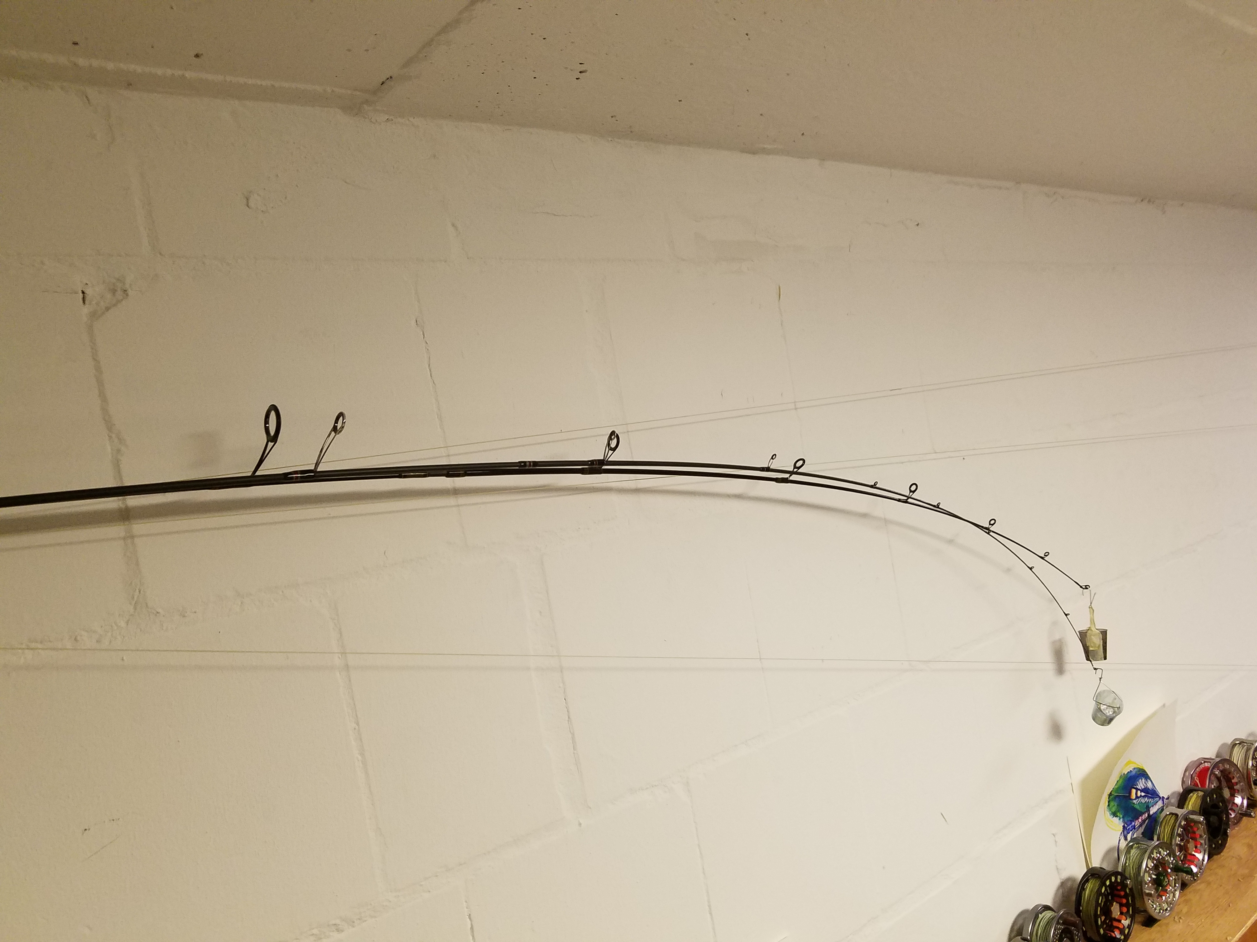

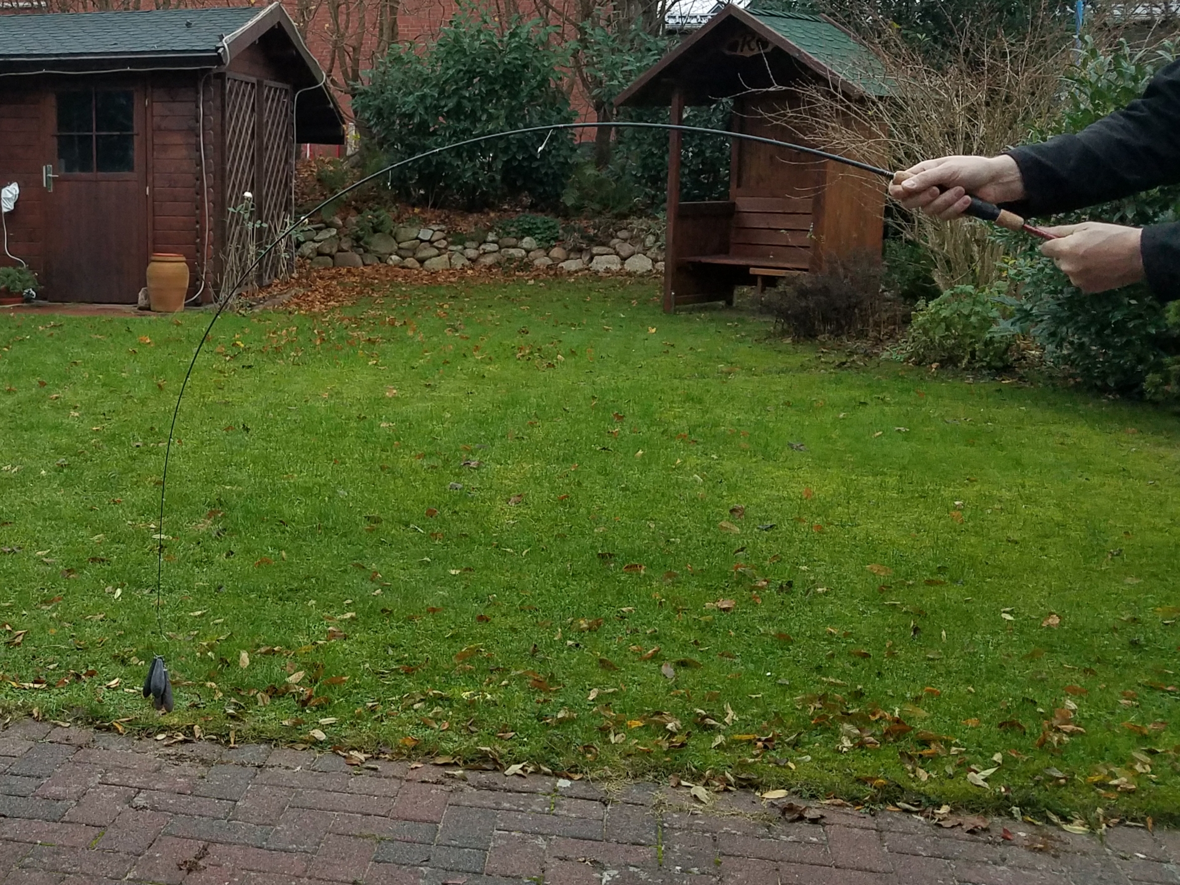

Deine Belastungsbilder bekomme ich aber nicht in Übereinstimmung mit UL.
Mit einer meiner ULs habe ich es mal ausprobiert.
Die UL Rute kann ich mit max. 230gr belasten, sehr vorsichtig angehoben, dann hat sie die Kurve wie deine mit 1000gr und ich muss um ihre Gesundheit bangen. Die hat ein reales Wurfgewicht bis ca. 9gr.
Daher traue ich rein von den Bildern her deiner Rute deutlich mehr zu als die gemessenen 2-7gr.
Dass durch die feine Spitze die Köderrange Richtung "leicht" erweitert wurde, geht klar, aber warum sollte die Rute ihr Rückgrat für die schwereren Köder verloren haben?
Eine Rute, die du mit 1000gr. statisch belasten kannst, kannst du auch noch mit 20gr, 30gr...? werfen.

Gut, dass du auch hier darauf hinweist. Die feine Spitzenaktion hat ja nur das Wurfgewicht nach unten verschoben, ohne die Kraft des Rückgrats zu verändern.
Wenn ich darüber nachdenke glaube ich auch, dass die Rute mehr als 7 Gramm abkann. Ich habe einfach die Werte angegeben, die der Wurfgewichtrechner von Theo Matschewski ausgeworfen hat. Dass bei einer sehr deutlichen Spitzenaktion die Werte aus der 15° Power Vermessung mit Vorsicht zu geniessen sind hatten wir ja schon mal. Und dementsprechend ist es wohl auch mit dem Wurfgewichtsrechner. Werd sie mal mit etwas mehr Gewicht werfen und schaun wie viel Gramm sich mit gutem Gefühl werfen lassen.
Ich habe die Werte des vierteiligen Blanks nicht mehr im Kopf. Ich meine, dass der Blank stärker war als die angegebene 7/8. Habe Klasse 9 im Hinterkopf mit einer
Aktion in Richtung medium. Den gleichen Blank habe ich ja mal in dreiteilig für meinen Bruder aufgebaut und ein WG von 5-20 Gramm berechnet. Vom Gefühl fand ich 20 Gramm aber als grenzwertig.
Da diese Rute nur aus den obersten zwei Teilen besteht, hat sie wohl auch noch ein wenig Wurfgewicht verloren.
Die Belastung mit 500 Gramm war die eigentlich schon Obergrenze. Bei 1000 Gramm habe ich schon mit einem lauten Knall gerechnet. Wollte aber wissen, ob die Spitze hält und was die Rute so abkann.

Ich habe mir eigentlich nur etwas Zeit genommen um die richtige Spitze und ihre Position zu ermitteln. Dafür habe ich verschiedene Spitzen zur Auswahl besorgt, was allerdings auch mal eben 40 Euro gekostet hat. Und dann Ausprobieren bis die Biegekurve und das Wurfgewicht passt. Habe dabei auch immer die 15° Powervermessung und Wurfgewichtsrechner von Theo Matschewski/Solitip bemüht. Eigentlich wollte ich 1 Gramm WG erreichen, die Biegekurve war mir aber zu krass. Ich halte das berechnete untere Wurfgewicht für eine recht treffende Messung und definitiv genauer als viele Angaben auf den Fertigruten. Meine Messung hat sich auch kaum von der Messung der fertigen Rute unterschieden und 2 Gramm sind auch das gefühlte untere WG. Ich glaube auch nicht, dass es auf den cm oder das Gramm ankommt, da ist schon etwas an Spielraum wenn man eine Spitze mit einem passenden Konus ermittelt hat. Man muss den ganzen Messaufwand auch nicht betreiben, wenn man kein bestimmtes WG erreichen möchte. Eine feine Vollspitze verringert auf jeden Fall das Wurfgewicht. Wenn die Biegekurve harmonisch wirkt, sollte es auch mit dem Werfen passen.
Ein Tip vielleicht zum Schleifen der Roving Verstärkung. Ich habe den Blank und die Spitze mit einer Lage Tesafilm geschützt. So kann man recht sicher das Gröbste runterschleifen ohne in das Material vom Blank/der Spitze zu arbeiten und muss dann nur noch mit feinem Schleifpapier den kleinen Absatz glätten.
