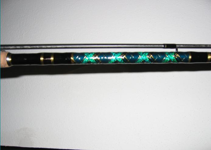

Hall, hab heut meine erste Kreuzwicklung ausprobiert,irgendwie find ich die zu übertrieben auf ner Rute,werd se deswegen wieder runtermachen,was haltet ihr davon??

Ist doch schon ziemlich gut für's erste Mal. Daumenhoch3
Das Muster ist vielleicht ein wenig zu groß für den Blank, ich nehme an, dass dich das stört?
Die Faustregel der Experten für die Größe lautet, dass man das komplette Muster von oben sehen kann, ohne den Blank drehen zu müssen.
Du solltest vielleicht beim nächsten Versuch drauf achten, dass alle Kreuzungspunkte auf EINER geraden Linie sitzen, das sieht zumindest auf dem Foto nicht so aus.
Um deine eigentlich Frage ehrlich zu beantworten:
Ja, ich würde die Wicklung neu machen, und zwar etwas schlanker und mit dezenteren Farben. Weniger ist manchmal mehr... fröhlich

schließe mich mal meinem Vorredner an. Einen Hinweis noch, ich geh davon aus, das das gelbliche Garn, was du an den Rändern verwendet hast und direkt auf dem Blank liegt, zumindest ohne Vorbehandlung, nach einer Lackierung, nahezu durchsichtig sein könnte, also kaum noch zu sehen.Oder ist das Gold? Dann sieht man es natürlich. Ich mein bloß, dass man auch bedenken muß, dass Nylon nach der Lackierung ggf. ander aussieht.

Die Farbe ist sicherlich Geschmacksache, aber warum nicht. Müsste man im Gesamtbild mit der kompletten Rute sehen.
Das einzige was mich gestört hätte wären die Unterschiede in den Schnittpunkten gewesen. So etwas fällt natürlich sehr auf, da man eine Schmuckwicklung ja schon etwas genauer anschaut.
Grüße und viel Erfolg für dein 2. Werk Zweidaumenhoch

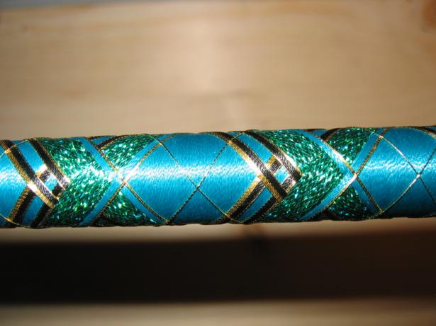

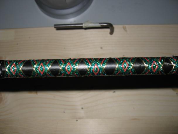

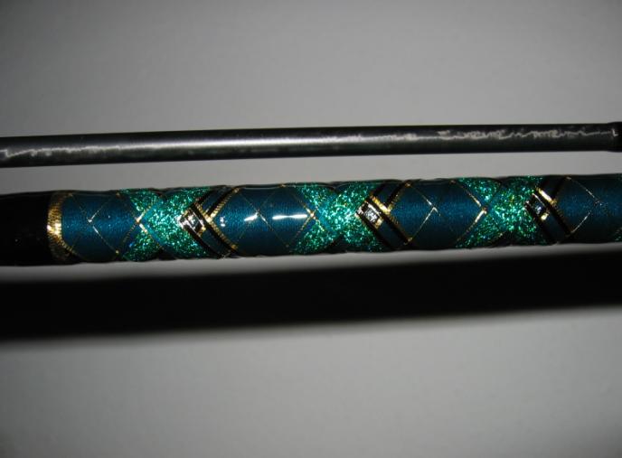

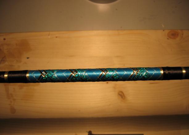

So hab heut nochmal a wenig "rumgepfuscht",sag mas mal so hab einfach
irgendwie drauf losgewickelt und war dann letztendlich sehr zufrieden,ok hab grad bemerkt das die einzelkreuzung nicht sauber übereinanderliegt Schock1

Na die erste , da hab ich geglaubt, das es die erste ist, aber die zweite sieht aus, als wenn es die x-hundertste ist, toll gemacht. Das packen der Fäden, steht natürlich immer noch am Ende der Wicklung, ich selbst staun immer , was man so auf Fotos sieht, was einem selbst bei einer Kontrolle nicht gleich auffällt. Wär schön, wenn du noch ein Bild nach der Lackierung einstellst.
Daumenhoch4

ich find beises sind saubere Arbeiten... so toll sah meine erst (und zweite) nicht aus... Daumenhoch4

Hey, dass ist doch mal ne Veränderung! Schaut recht sauber aus deine geschlossene Kreuzwicklung. Ist doch ein ganz nettes Muster geworden. Kannst du mal ein Bild maschen wo man auch was vom Griff sieht? Dann kann man sich etwas besser vorstellen wie sie an der Rute ausschaut.
Würde sagen saubere Arbeit - denke es war nicht deine letzte Zweidaumenhoch

Super! Ein Riesenfortschritt zu der ersten Wicklung... Daumenhoch2
Das einzige ganz kleine Manko könnte man darin sehen, dass das Muster nicht symmetrisch abgebunden wurde.
Insgesamt aber eine echt saubere Leistung!
Wie lange hast du dafür gebraucht?

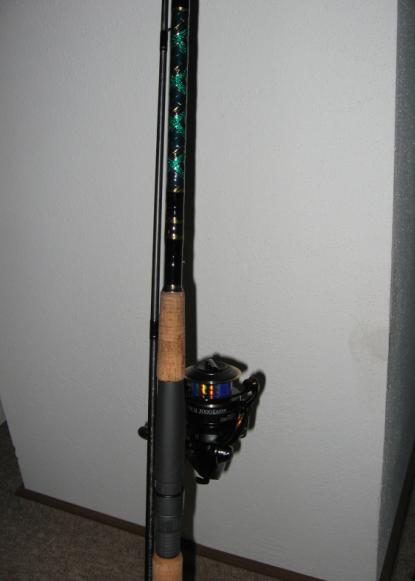

So hab nun lackiert hier a paar Bilder
leski hat diese Bilder (verkleinerte Versionen) angehängt:
Winken1 MFG Tobi
____
Tackle + Angelsüchtig Lachen-5
12.03.2009 19:10 leski ist offline E-Mail an leski senden Beiträge von leski suchen Nehmen Sie leski in Ihre Freundesliste auf
Beiträge: 4.568
Also ich finde schon, dass die Rute, samt Wicklung , durch die Lackierung noch gewonnen hat und durch die verbaute Rolle. Daumenhoch4

Find ich auch,das war der este Anfangsrutenbauversuch.
Die Rute ist eigentlich eine Shimano Speedmaster 300XH "gewesen".
Bei der is mir der Rollenhalter voll am S*** gegangen,deswegen hab ich alles Runtergemacht und was anständiges drauf gemacht.
Nun hat mich die Rutenbausucht gepackt Applaus
