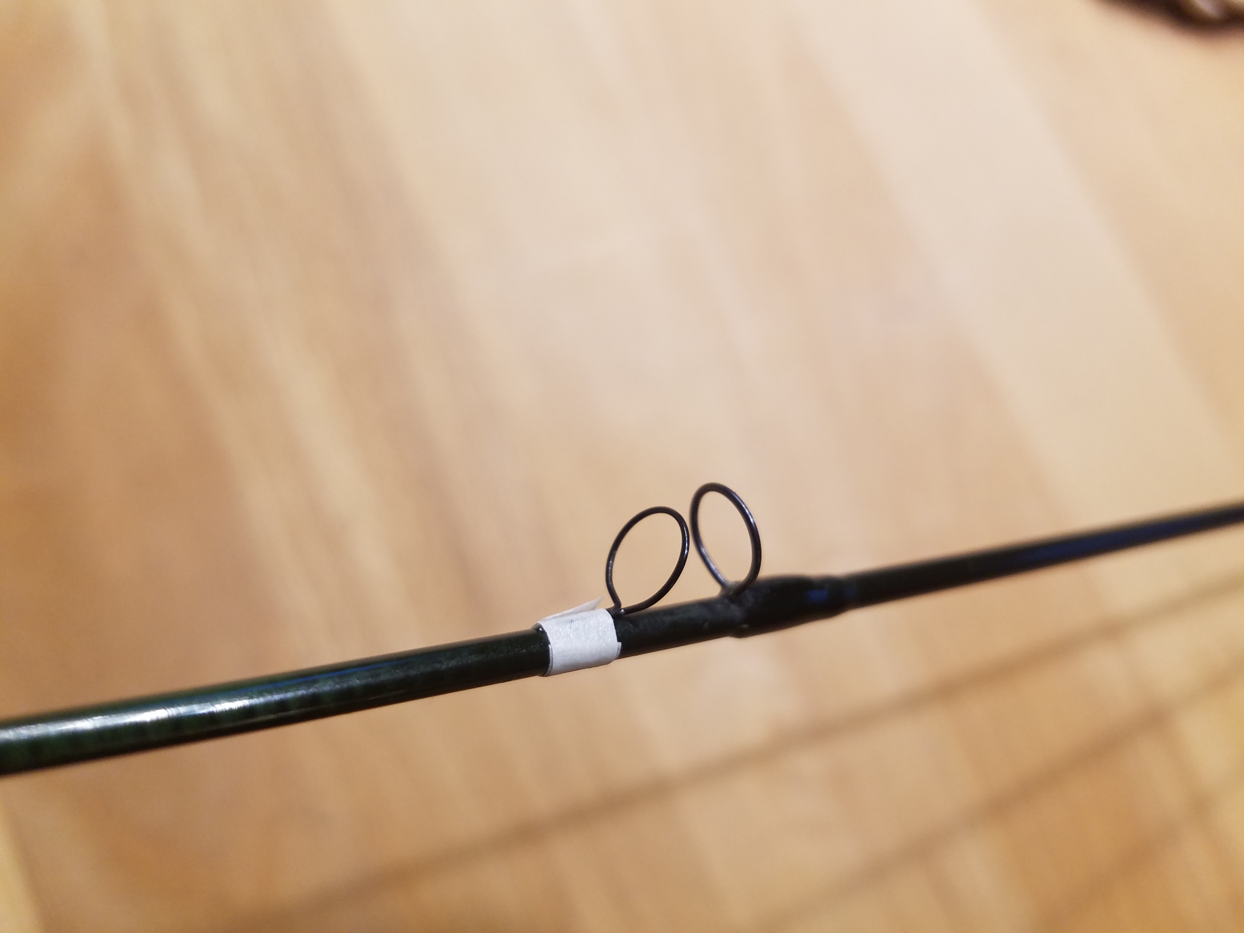

ich wollte mal meine Einschätzung der Ringe mal präzisieren und gerne eure Meinung dazu erfahren.
Ich habe sie bisher an zwei #3 Ruten verbaut und bin von ihrem Gewicht so beeindruckt, dass ich noch zwei Sätze bestellt habe. Leider habe ich keine Recoil Ringe rumliegen, würde aber sagen, dass der Gewichtsunterschied wirklich keine Rolle mehr spielt. Bei einen ID von ca. 6mm wiegt der Adaman Lightwire gerade mal 0,05g, der normale Seaguide Ring wiegt 0,11g und der Seymo (ich liebe die Form) 0,18g.
Meine Ringe singen leicht, kommt aber auch auf die Schnur an, ist nicht bei jeder gleich. Die Recoil (Einsteg) Ringe auf meiner #5 Loomis NRX finde ich aber etwas lauter, was mich aber auch nicht besonders stört.
Zur Haltbarkeit der Ringe kann ich immer noch nichts sagen, habe sie noch nicht oft gefischt. Die Verarbeitungsqualität gefällt mir bei genauerer Betrachtung allerdings nicht so gut. Habe mir andere Einstegringe aber bisher auch nie so kritisch angeschaut.
Beim ersten Ringsatz hat sich bei einem Ring die Verlötung beim Anschleifen der Füße gelöst. Da ich es überhaupt nicht mag, wenn Ringfüße beim Schleifen anlaufen wässere ich immer meinen Schleifstein und schleife vorsichtig. An zu viel Hitze kann es also nicht gelegen haben. Man sieht auch, dass der Ring nicht ausreichend Lot abbekommen hat/bzw. die Ringfüße mit minimaler Lotmenge gelötet sind. Einer meiner neuen Ringe hat sogar einen Spalt in den man normales Schreibmaschinenpapier schieben kann.
Ich habe mir die Ringe an der Rute die ich für mich gebaut habe noch einmal genau angeschaut. An der Ringflucht scheint es nicht zu liegen, aber von der Seite und bei ganz genauer Betrachtung sitzen nicht alle Ringe perfekt. Da es an den Ringen zu liegen scheint habe ich mir die zwei Ringsätze die ich noch rumliegen habe mal ganz kritisch angeschaut. Das habe ich bisher noch nie so genau gemacht. Mir ist bisher auch erst ein Ring untergekommen, der sichtbar aus der Art schlug, dass ließ sich aber richten. Da ich leider nur noch wenige andere Einstegringe rumliegen habe kann ich das nicht wirklich vergleichen. Zumindest die Seymo Einstegringe sind aber genauer verarbeitet.
Ich habe die Ringe mal so ordentlich wie möglich auf Tape geklebt und ein paar Fotos gemacht. Ist mit der Perspektive manchmal etwas schwer
Ist jetzt kein Drama, die Funktion der Ringe wird das nicht beeinträchtigen. Aber man strebt ja nach Perfektion. Und der eine große Ring ist so schief, dass ich ihn garantiert aussortieren werde.
Was meint ihr dazu? Ist das normal bei Einstegringen? Liegt das an dem besonders feinem und hartem Draht?
Ich bin etwas verwundert, da ich bei der heutigen Technik und einem Preis von 1,60€ etwas weniger Toleranzen erwartet hätte.
Die Vergleichsringe sind die Seymo Ringe. Die Draufsicht zeigt die Toleranzen am deutlichsten. Das Foto mit den drei Ringen sind Seymo (0,18g), Sea Guide (0,11g), Seaguide Lightwire Adaman (0,05g) mit jeweils etwa 6mm ID. Das ist die Ringgröße die ich ab der Rutenklasse 6 als kleinsten Ring verwende. Auf der Waage haben die kleinsten Ringe einen ID von ca. 5mm

Ich hab mein Ringsätze mal unter die Lupe genommen und bin was die Qualität angeht nicht begeistert. Ohne das man vorher die Ringe kontrolliert und etwas nachjustiert würde ich die Adaman Light Wire nicht verbauen.
Die drei Ringe in der Größe 8 die ich hab sind alle schepps unglücklich bei den kleinen Größen wird es etwas besser.
Muss mir wohl doch noch andere Hersteller ansehen... Denken1

Meine verbauten Adaman waren alle ok, bei keinem hatten die Füße diesen Spalt oder waren komplett offen wie bei deinen Beispielen, ist schon krass.
Das Ringe mal nicht genau senkrecht zum Füß stehen, hatte ich über die Jahrzehnte schon häufiger, auch bei Ringen mit Einlage. Die liessen sich nicht immer richten, ich habe dann den Fuß leicht schräg eingebunden, damit der Ring sauber sitzt.
Ich habe noch lose Adamans, die schaue ich mir mal an, aber aufgefallen ist mir nichts.
