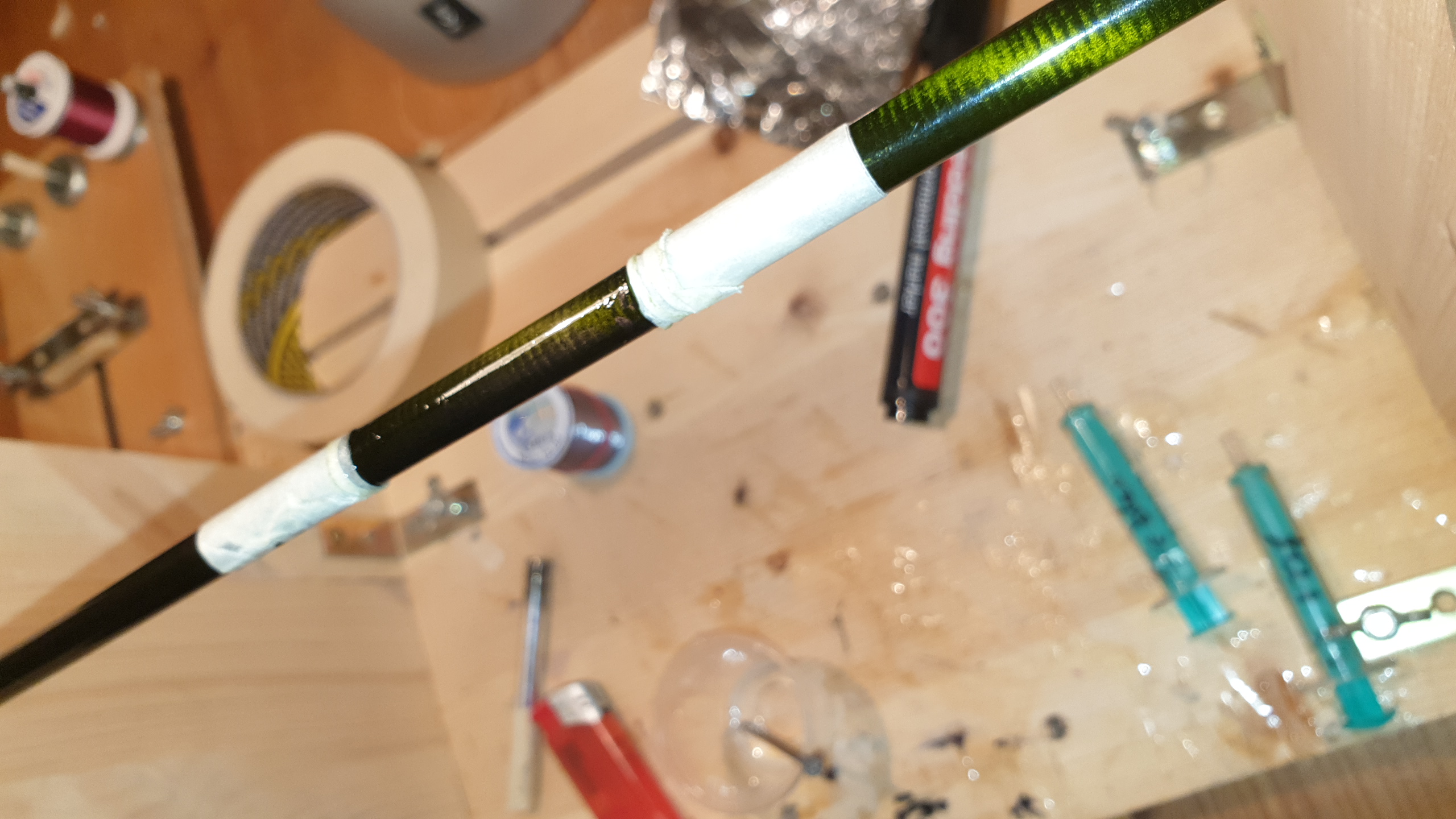

Nun hab ich es geschnallt. Bild via Dateianhang.
Wie ihr seht, ist das Hauptproblem an den Rändern aufgetreten, dort wo die Wicklung schon abgeschlossen war und der Bindungslack unmittelbar auf den Blank getroffen ist.
Abgemacht hab ich den Lack nach dem Erwärmen mit dem Fingernagel. Der Blanklack hatte sich so mit dem Ringbindungslack verschmolzen, dass der Blanklack mit abgerissen ist.
Ich habe ausdrücklich NICHT mit einem scharfen oder Spitzen Gegenstand den Lack abgehebelt und bin dabei in den Blank-Lack gefanhren.

Jaaa, das ist natürlich echt scheise und ich würde kotz wenns mir passieren tät. Denke wie oben schon geschrieben nicht, dass man die Original-Oberfläche wieder so schön hinkriegt, schade um das schöne grün...Weinen

Aktueller Stand, sh. Anhang
Das Gröbste sollte von den neuen Wicklungen verdeckt werden. Lediglich zwischen den Ringfüßen wird man beim genauen Betrachten die Macken erkennen. Leider...
