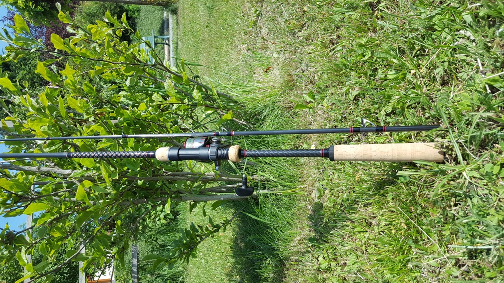

Du schreibst ja dass du einen Allrounder zum Hechtfischen suchst. Mit dem Blank habe ich einige Stecken aufgebaut. Stationär und Multi.. Die angegebenen 75g sind wen du auf 220 ein kürzt sicher kein Thema. Ich würde eher sagen das die angegebenen 5g nicht realistisch sind und sich der Blank erst bei 20 g zum aufladen beginnt. .. Leider habe ich kein besseres Bild von der Aktion parat. Hab die Rute nach Ermüdungserscheinungen vom Werfen zum Schleppen Zweckentfremdet 100 g Schleppblei & den größten Profiblinker danach;-)
Der Blank wurde schon im Forum besprochen zB.
http://rutenbauforum.de/rodbuilding/thre...ilight=EG+80M+2
Norbert hat diese Bilder (verkleinerte Versionen) angehängt:
08.03.2018 10:37 Norbert ist offline E-Mail an Norbert senden Beiträge von Norbert suchen Nehmen Sie Norbert in Ihre Freundesliste auf
